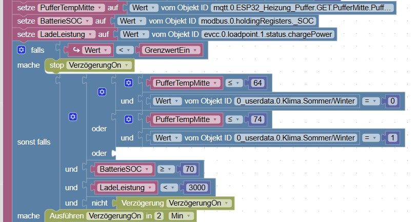

    @maddin77 sagte: ich musste das größer und kleiner bei GrenzwertEin und Wert 100 drehen
    Nein!!! Im sonst-Zweig werden die Stufen geschaltet.
    Maddin77
    schrieb am zuletzt editiert von Maddin77
    #36
    hmm
    seltsam
    so wie du es hast
    hat er die Stufen -1 geschaltet
    nach dem drehen hat er jetzt +1 geschaltet
    allerdings hört er nicht auf
    sollte er nicht bei 6 aufhören?
    oder ist das Debug da einfach falsch
    die Stufe im ESP bleibt bei 6

      #37
      @maddin77 sagte: sollte er nicht bei 6 aufhören?
      Du musst den Debug-Block innerhalb der Prüfung positionieren. Besser: Zeige die Stufe an.
      @maddin77 sagte in Überschuss 4 Heizstäbe durch 6 Stufen:
      Dann werden die entsprechenden Grenzwerte nicht überschritten. Die von mir gezeigten Vergleiche sind richtig herum. Logge den Wert des Trigger-DP.
      so wie du es hast
      Dann ist der Überschuss < 100.
        so wie du es hast

                                #50
                                ja jetzt schon
                                bei meinen vorherigen versuchen hatte ich den Wert *1000 im Skript
                                das ging soweit, durch das heute hab ich das mal angepasst und das Modbus Register geändert
                                was ich eh schon mal vor hatte.

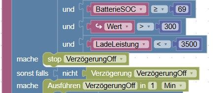

                                  @maddin77
                                  Man kann auch auch den Temperatur-Grenzwert mit in die Stufen einfließen lassen, etwa so:
                                  Maddin77
                                  #51
                                  @paul53 sagte in Überschuss 4 Heizstäbe durch 6 Stufen:
                                  @maddin77
                                  Hallo Paul
                                  eine frage dazu du hast die obere Temperatur mit UND und kleiner/gleich gemacht das versteh ich das alles unter 64° eingeschaltet werden kann
                                  jedoch die untere hast du auch mit UND eingebunden, wäre hier nicht ein Oder besser
                                  das entweder Temp oder Leistung die Stufen runter zählen lassen?
                                  und ich versteh das schon richtig, das dadurch die Stufen genauso von 6 auf 5 auf 4 usw bis 1 gestuft werden?
                                  paul53P M 2 Antworten Letzte Antwort
                                  • M Maddin77
                                    @maddin77
                                    Hallo Paul
                                    #52
                                    @maddin77 sagte: hast du auch mit UND eingebunden, wäre hier nicht ein Oder besser
                                    Das UND gilt für "stop delayOff", also für nicht Runterschalten. Bei Temperaturen >= 65 °C darf nicht gestoppt werden, da das Stoppen ein Runterschalten verhindert.
                                      Maddin77
                                      #53
                                      da ist die logik also umgekehrt..... 👍
                                      aber er schaltet dann bei erreichen 65° und mehr an Stufenweiße bis auf 0 zu schalten?
                                      • M Maddin77
                                        #54
                                        @maddin77 sagte: bei erreichen 65° und mehr an Stufenweiße bis auf 0 zu schalten?
                                        Ja, so ist es gedacht.
                                          Maddin77
                                          #55
                                          das geht dann binnen welcher Zeit?
                                          immer abhängig von dem Delay 2min im Beispiel
                                          sprich 6x2min Stufe 0 erreicht
