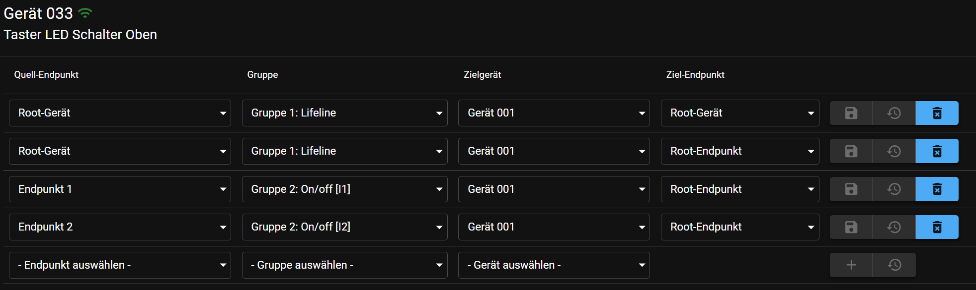

                                        • C
                                          Chrigel last edited by
                                          Hi zusammen
                                          Ich nutze Z-Wave 2 v3.1.0 und habe ein Problem mit allen 3 Shelly Qubino 2PM (v10.35).
                                          Ich kann im Iobroker unter Objekte im Ordner "Binary_Switch" die "targetValue_00X" beide steuern und sehe, dass sich dabei auch deren current values ändern.
                                          Steuere ich die Aktoren jedoch über den jeweiligen Taster am Aktor selbst, so ändert sich der target Value nicht und auch sonst nichts in den Objekten.
                                          Ich habe deshalb nebst den beiden nativ existierenden Geräteverknüpfungen (die oberen beiden), 2 weitere Verknüpfungen manuell hinzugefügt (die beiden unteren).
                                          Das führte dazu, dass in den Objekten der Ordner "Basic" und darin 2 weitere "currentValue_00X" angelegt wurden.
                                          Die Werte springen beim Auslösen über die am Shelly angeschlossenen Taster zwischen 0 und 255. Der Wert sagt jedoch nichts über den effiktiven Schaltzustand des Shellys aus. Bei manueller Auslösung muss ich deshalb immer auch noch den "targetValue_00X" wechseln, um den Schaltzustand immer zu kennen.
                                          Zudem führen die neuen Objekte auch immer zu den Fehlermeldungen im Log, sobald sie den Wert 255 bekommen.:
                                          State value to set for "zwave2.0.Node_0XX.Basic.currentValue_00X" has value "255" greater than max "99"
                                          Das passiert im Log beim Auslösen des Aktors über den angeschlossenen Taster:

                                          E 2 Replies Last reply Reply Quote 0
