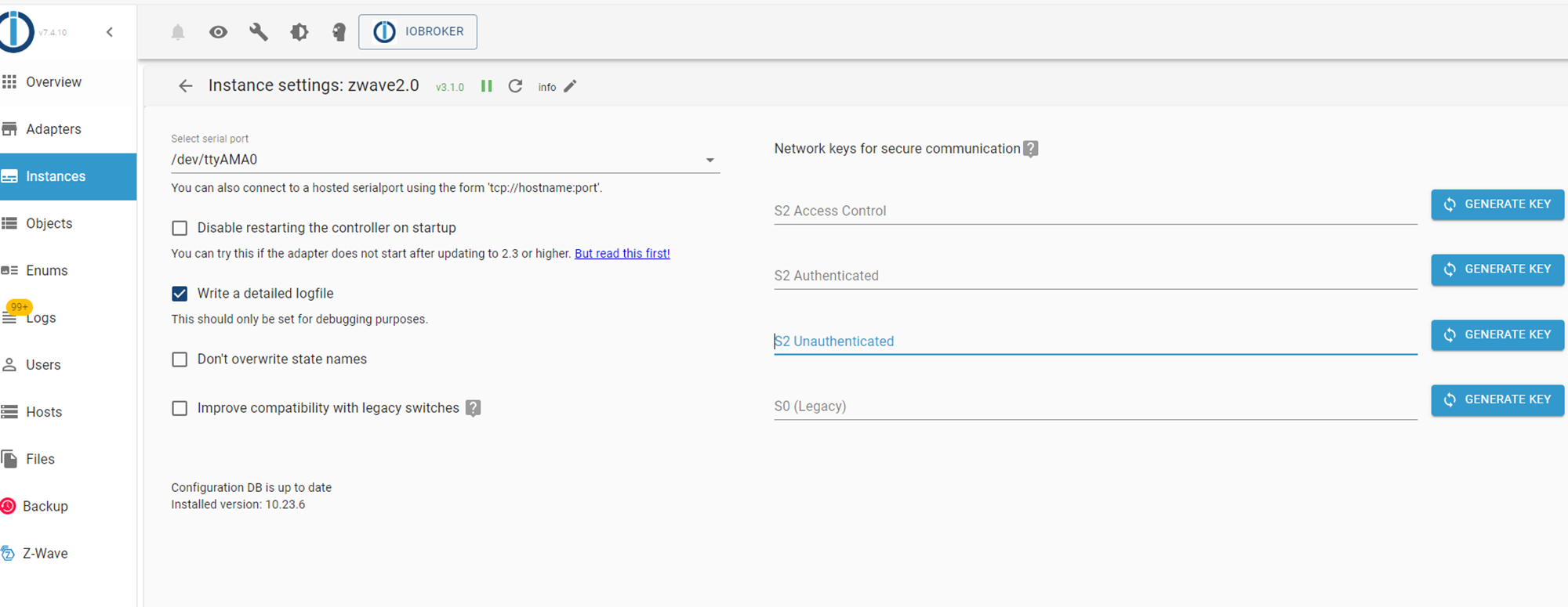

    ich denke, dass ich für die S2 Z-Wave Security Classes for Smart Home Devices – TalkTech Blog eine Key hinterlegen muss, sonst klappt die jeweilige S2 Class nicht korrekt?
    Geräte werden dann nur "inscure" inkludiert?
    Was passiert, wenn ich einen neuen Key generiere, nochmal alles anlernen?

                  Hierauf habe ich in Telegram erhalten: https://t.me/c/1091483978/207229
                  Diese sind wie gedacht, zwingend zusetzten, sonst wird die Verschlüsselung nicht funktionieren.
                  Diese Funktion kamen nachträglich dazu. Daher gibt es (bisher) nur eine Brwoser-Warnmeldung
                  This will overwrite the existing key and the adapter won't be able to communicate with already-included secure devices. Do you want to continue?
                  Ein grosses Ausrufezeichen, Backup, Automatischen Generierung bei Adapter-Instanziierung etc. kommt hoffentlich noch, bzw. überhaupt ein Update für den Adapter: https://github.com/AlCalzone/ioBroker.zwave2/issues/1068#issuecomment-2454545778

                    S2 Security Class is auch gelöst.
                    Wenn im Adapter die Keys hinterlegt sind, klappt es
                    blaues schloss, S2 Authenticated:
                    lila schloss, S2 Unauthenticated:
