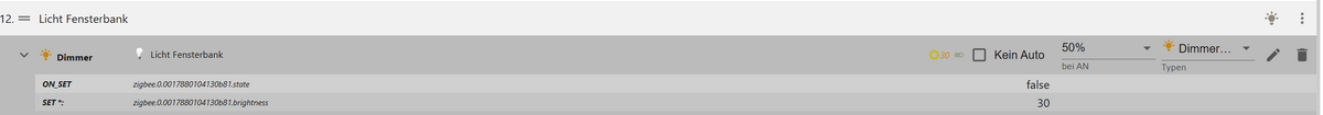

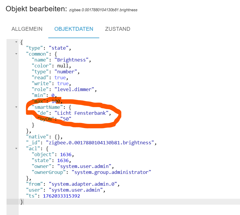

          Ich habe meine dimmbaren Phillips Hue Glühbirnen (Zigbee) zum laufen gebracht.
          So muss das aussehen.
          Wenn sich etwas nicht löschen oder umbenennen lässt, hat es meistens etwas mit dem smartName in den Objektdate zu tun.
          Den gewünschten Name da eintragen.
          Alternative das ganze Objekt/DP löschen und durch einen Neustart des Adapters (wozu das Objekt gehört) neu erstellen lassen.
          Dadurch hat es den smartName Eintrag nicht und lässt sich in die V3 liste einfügen.

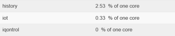

          • F funky4t
            @bluefox bei mir bleibt der Adapter mit 5.0.6 jetzt auf GRÜN und die CPU Last gleicht in etwa der der Version 4.2.9 vor dem Update. Die V3 Geräte kann ich jetzt auch aufrufen. Definitiv eine Verbesserung oder Lösung! Danke Dir!👍
            #186
            @funky4t Da muss ein Log sein: "too many iterations while collecting devices". Gibt so was?

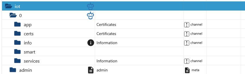

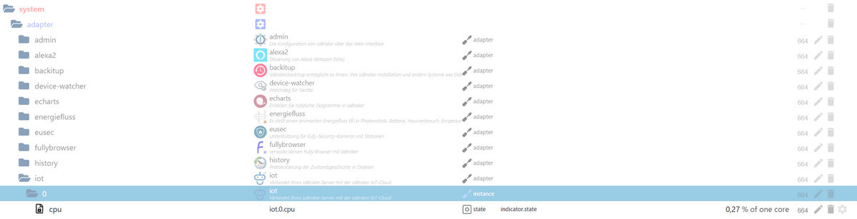

              gestern habe ich mich auch daran versucht, auf iobroker.assistant umzusteigen und habe mich 1 zu 1 an die Anleitung gehalten. Dafür erstmal vielen Dank für die Arbeit.
              Jetzt leider das große ABER, Alexa findet meine Geräte nicht.
              Was habe ich bis jetzt gemacht:
              • Instanz iot mehrmals neu gestartet.
              • Verbindungszertifikat neu angefordert.
              • Anmeldedaten neu erstellen.
              • 24 Stunden gewartet und immer mal wieder Gerätesuche gestartet.
              • Versucht alle ca. 168 Beiträge zu lesen. Falls ich was Grundlegendes überlesen habe sry.
              iobroker.pro Account habe ich, sowie die richtigen Anmeldedaten aber momentan keine Lizenz.
              Das ist das einzige was mir noch einfallen würde das man jetzt zwingend eine Lizenz benötigt. Was natürlich kein Thema wäre.
              Anbei ein paar Bilder. Vllt erkennen die Profis mein Fehler.
              Was dieser eine Befehl sein soll weiß ich nicht.
              Danke für eure Hilfe. Achso ja ich weis es ist eine Beta und hat Bugs vllt ist das ja einer.
              #187
              @eagle_87 Bitte (besser auf github) den log für Discovery (Suche) Befehl zeigen (sichtbar nur mit debug log)

                          • Michael SauerM Michael Sauer
                            ich bin dabei auf die neue Version umzustellen, jedoch läuft es nicht wie vorher bei mir.
                            In der alten Version habe ich über Jarvis die die IOT SmartName setzen lassen und dies wurde vom IOT Adapter ohne weiteres übernommen.
                              "common": {
                                "alias": {
                                  "id": "zigbee.0.group_905.state"
                                "name": "state",
                                "role": "switch",
                                "type": "boolean",
                                "read": true,
                                "write": true,
                                "smartName": {
                                  "de": "linkes Deckenlicht Schlafzimmer,Licht Schlafzimmer,Deckenlicht Schlafzimmer",
                                  "smartType": "LIGHT"
                              "native": {},
                              "type": "state",
                              "_id": "alias.0.Schlafzimmer.Licht.Deckenlicht_links.state",
                              "acl": {
                                "object": 1636,
                                "state": 1636,
                                "owner": "system.user.admin",
                              "id": "alias.0.Schlafzimmer.Licht.Deckenlicht_links.state",
                              "user": "system.user.admin",
                              "ts": 1761901809016
                            Jetzt passiert im IOT V3 folgendes wenn ich es über Intelligente Aufzählung versuche:
                            Um eine Struktur zu haben nutze ich Alias:
                            Wenn ich die "Intelligente Aufzählung" deaktiviere findet er die Geräte erst gar nicht. Wenn ich sie manuell über das PLUS hinzufüge macht es aus einem Licht gern auch eine Steckdose und Gruppen bildet er auch nicht.
                            Was hat sich geändert bei der Erstellung?
                            Schönen Sonntag

                            Super!
                            CPU las ist mit 5..0.6 wieder unter einem Prozent.
                            Die V3 Liste ist auch wieder ruhiger.
                            L DuffyD 2 Antworten Letzte Antwort
                            • G Gonzokalle
                              Super!

                              @gonzokalle sagte in Neuer Alexa-Skill "iobroker.assistant":
                              Super!
                              wo genau schaut man wegen der cpu last nach?
                              über die shell oder geht das auch über das iobroker web frontend?
                              G 1 Antwort Letzte Antwort
                              • L ltsalvatore
                                Super!
                                G
                                G
                                Gonzokalle
                                #196
                                @ltsalvatore
                                Hier
                                1Topf1 1 Antwort Letzte Antwort

                                    @gonzokalle @ltsalvatore @Bluefox
                                    Cool. Gibt's bei mir nicht. Ich habe V 5.0.6 installiert.
                                    Edit: Erledigt, in den Objekten ist es unter "System" zu finden.
                                    DuffyD 1 Antwort Letzte Antwort
                                    • 1Topf1 1Topf

                                      @1topf
                                      Musst auf den Expertenmodus schalten dann erscheint es

                                        @duffy Nee, habs grad selbst gesehen. Ich muß auf "System" gehen und dort dann "iot" ausklappen.

                                          @1topf
                                          Bei mir ist "System" nur im Expertenmodus sichtbar.
