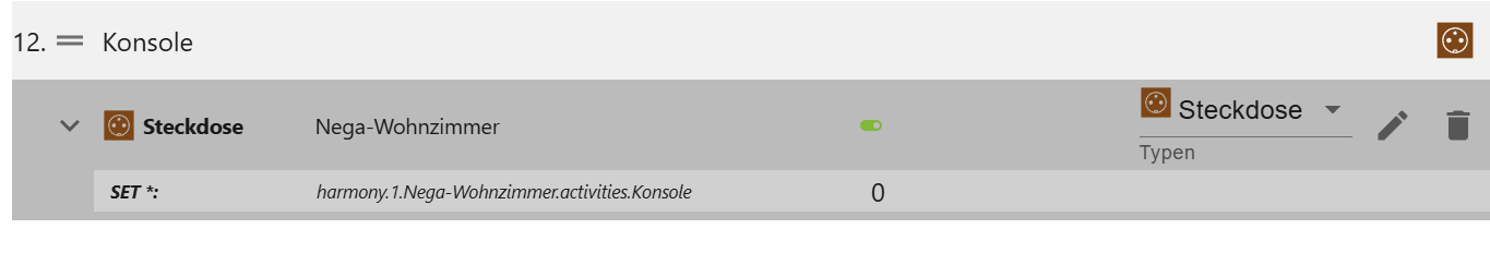

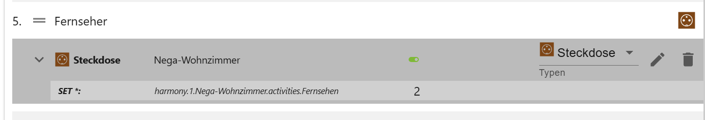

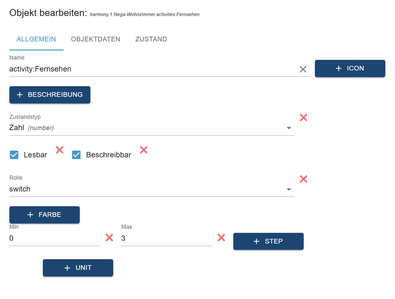

    @negalein Wie sieht den bei dir der Datenpunkt aus (Zustandstyp und Rolle) , bei dir steht 2 und 0 bei mir kommt immer true und false das wechselt sich immer ab auch wenn ich zweimal TV an sage zB
    NegaleinN Offline
    NegaleinN Offline
    Negalein
    @m0rph sagte in Neuer Alexa-Skill "iobroker.assistant":
      "type": "state",
      "common": {
        "type": "number",
        "read": true,
        "write": true,
        "name": "activity:Fernsehen",
        "role": "switch",
        "min": 0,
        "max": 3,
        "smartName": {
          "de": "Fernseher",
          "smartType": "SWITCH"
      "native": {
        "isTuningDefault": false,
        "activityTypeDisplayName": "Default",
        "enterActions": [],
        "baseImageUri": "https://rcbu-test-ssl-amr.s3.amazonaws.com/",
        "zones": null,
        "type": "VirtualTelevisionN",
        "isAVActivity": true,
        "id": "28136506",
        "icon": "userdata: 0x4454c8",
        "activityOrder": 0,
        "isMultiZone": false,
        "roles": {
          "ChannelChangingActivityRole": "77888977",
          "DisplayActivityRole": "32008243",
          "VolumeActivityRole": "14640707",
          "PassThroughActivityRole": "47208754"
        "label": "Fernsehen",
        "suggestedDisplay": "WatchTV"
      "_id": "harmony.1.Nega-Wohnzimmer.activities.Fernsehen",
      "acl": {
        "object": 1636,
        "state": 1636,
        "owner": "system.user.admin",
      "user": "system.user.admin",
      "ts": 1654669362944
    wenn hier An, bleibt An, bis ich Fernseher aus oder Konsole an sage.
    ° Fixer ---> iob fix
    M apollon77A 2 Antworten Letzte Antwort

          apollon77A Offline
          apollon77A Offline
          apollon77
          @negalein Also ein Switch ist definiert als boolean und true und false ...

            bleibt in harmony.1.Nega-Wohnzimmer.activities.Fernsehen auf 2 und in Alexa bleibt das Gerät auf An
              NegaleinN Offline
              NegaleinN Offline
              Negalein
              @apollon77 sagte in Typerkennung iot-Adapter 5.x "Tab Alexa V3":
              funktioniert bei mir. musste auch nichts anpassen. hat V3 autom. erkannt und so angelegt.
              Einzig Standardmäßiges Umschaltverhalten (nur Alexa v3) hab ich bewusst auf nicht umschalten

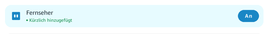

                  @renedivx sagte in Neuer Alexa-Skill "iobroker.assistant":
                  Jemand eine Idee oder Lösung?
                  bei mir gehts mit Steckdose
                  Alexa, Fernseher ein/aus oder Konsole ein/aus schaltet wie es soll
                  R Offline
                  R Offline
                  renedivx
                  @negalein said in Neuer Alexa-Skill "iobroker.assistant":
                  Danke dir. Geht bei mir jetzt auch so. ich musste dazu in ioT den Typ wieder auf Steckdose ändern. Die Geräte dann bei Alexa löschen und dann Alexa neu suchen lassen. Dann gings.
                  LG Rene

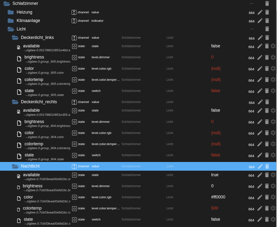

                      ich bin dabei auf die neue Version umzustellen, jedoch läuft es nicht wie vorher bei mir.
                      In der alten Version habe ich über Jarvis die die IOT SmartName setzen lassen und dies wurde vom IOT Adapter ohne weiteres übernommen.
                        "common": {
                          "alias": {
                            "id": "zigbee.0.group_905.state"
                          "name": "state",
                          "role": "switch",
                          "type": "boolean",
                          "read": true,
                          "write": true,
                          "smartName": {
                            "de": "linkes Deckenlicht Schlafzimmer,Licht Schlafzimmer,Deckenlicht Schlafzimmer",
                            "smartType": "LIGHT"
                        "native": {},
                        "type": "state",
                        "_id": "alias.0.Schlafzimmer.Licht.Deckenlicht_links.state",
                        "acl": {
                          "object": 1636,
                          "state": 1636,
                        "id": "alias.0.Schlafzimmer.Licht.Deckenlicht_links.state",
                        "ts": 1761901809016

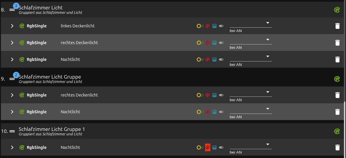

                      Jetzt passiert im IOT V3 folgendes wenn ich es über Intelligente Aufzählung versuche:
                      Um eine Struktur zu haben nutze ich Alias:
                      Wenn ich die "Intelligente Aufzählung" deaktiviere findet er die Geräte erst gar nicht. Wenn ich sie manuell über das PLUS hinzufüge macht es aus einem Licht gern auch eine Steckdose und Gruppen bildet er auch nicht.
                      Was hat sich geändert bei der Erstellung?
                      Schönen Sonntag
                            "common": {
                              "alias": {
                              "name": "state",
                              "role": "switch",
                              "type": "boolean",
                              "read": true,
                              "write": true,
                              "smartName": {
                            "native": {},
                            "type": "state",
                            "acl": {
                              "object": 1636,
                              "state": 1636,
                            "ts": 1761901809016
                          Schönen Sonntag
                          #23
                          @michael-sauer sagte in Neuer Alexa-Skill "iobroker.assistant":
                          hilft das: https://forum.iobroker.net/post/1304534 ?

                            Zum teil ja. Jedoch verstehe ich nicht warum er für jedes hinzukommende Licht eine neue Gruppe erstellt.
                            Wenn dann sollte es für für alle Lichter eine Gruppe geben und jeweils einen Eintrag pro Licht.
                            • Michael SauerM Michael Sauer

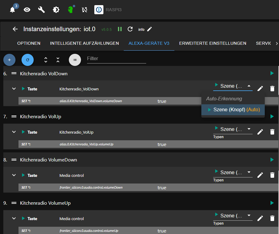

                                Hallo. Hab nun leider nicht alles durchgelesen. Bei mir wurden 50% der Geräte nicht übernommen. Soweit ich das überblicken kann, handelt es sich um Szene-Trigger von der Instanz 'scene'.
                                Beim manuellen Einfügen bekomme ich folgende Meldung:
                                Das Gerät "scene.0.xyz" konnte nicht erkannt werden. Bitte prüfe die definierte Rolle der relevanten Objekte oder lege einen Alias mit dem gewünschten Gerätetyp an und füge diesen hinzu.
                                --> wurde das mit dem Scence-Adapter schon mal getestet bzw. welcher Workaround ist hier anzuwenden?
                                Danke und Gruß

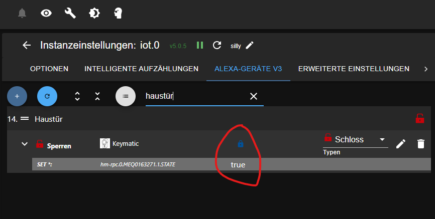

                                    Beim Homematic Türschloss (Keymatic) scheinen die zustände für offen=true und geschlossen=false verkehrt zu sein.
                                    Hat zur Folge, dass wenn ich die Türe aufschließen will, wird sie abgeschlossen und vice versa.
                                    Ich habe versucht das irgendwo zu ändern oder neu zu mappen, bin aber irgendwie gescheitert, auch mit einem Alias hat es nicht geklappt.
                                    Hat jemand eine Idee wie ich das angepasst bekomme ?
                                    Im IOT Adapter sieht das so aus:

                                    Samson71S apollon77A 2 Antworten Letzte Antwort

                                        @fernsicht sagte in Typerkennung iot-Adapter 5.x "Tab Alexa V3":
                                        Keine Lösung, aber kann ich bestätigen.

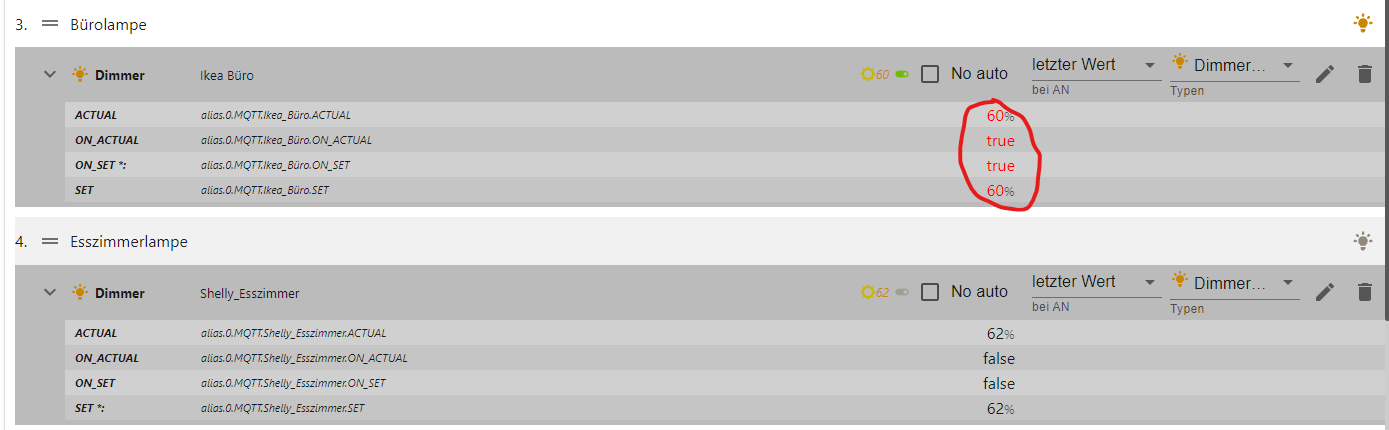

                                          Beim hinzufügen von verschiedenen Dimmern bekomme ich bei den Values bei ZigBee Geräten (Ikea Lampen) rote Werte bei meinen Shelly Dimmern sind die Werte schwarz.
                                          Funktionieren tun aber beide. Was hat das genau zu bedeuten?

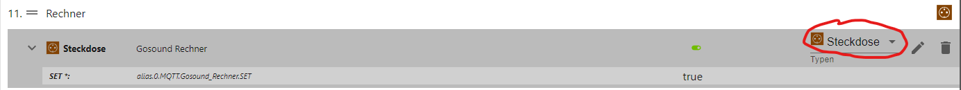

                                          Dann habe ich Steckdosen die aber als Light erkannt werden obwohl das SET Objekt die Rolle "switch" und nicht "switch.light" hat.
                                          Wenn ich das Objekt dann hinterher editiere und den smartname ändere, dann ist es richtig.
                                          Automatisch wird es aber nicht erkannt:
                                              "smartName": {
                                                "de": "Rechner",
