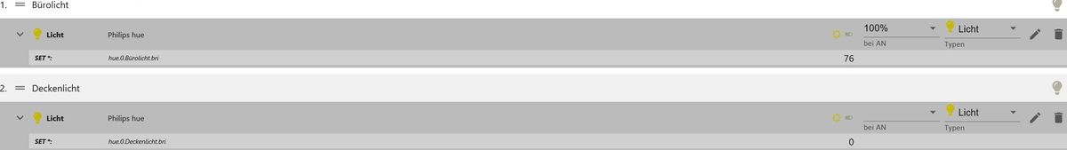

                                          mosch
                                          schrieb am zuletzt editiert von mosch
                                          #41
                                          @negalein
                                          Leider nicht, sondern so
                                          Die Hue Lichter werden per Bridge direkt in den iobroker importiert. Den Hue Skill nutze ich nicht über die App.
