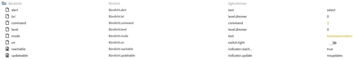

                          Die Hue Lichter werden per Bridge direkt in den iobroker importiert. Den Hue Skill nutze ich nicht über die App.
                          • M mosch
                            @negalein
                            Leider nicht, sondern so

                            #42
                            @mosch sagte in Typerkennung iot-Adapter 5.x "Tab Alexa V3":
                            lösch die zwei und füg nur zb hue.0.Bürolicht.b ein.
                            Sollte dann wie bei mir werden.
                            ° Fixer ---> iob fix

                                #44
                                @negalein
                                Wenn ich manuell über die Instanz iot.0 die Lampen hinzufügen will, habe ich diese Auswahl
                                Dann nehme ich die Reihe mit level / level.dimmer und füge dieses hinzu.
                                Danach sieht es so aus
                                Alexa finde nun auch ein neue Lampe und ich kann diese dimmen
                                Ich frage mich, warum der Adapter v3 dieses nicht gleich richtig erkennt, wie vor der Umstellung, und die Ein/Aus + Dimmfunktion über die Hue Bridge vom iobroker importiert? Ich müßte jetzt also alle Lampen manuell entfernen, nochmal, und diese per Hand alle einzeln reinbauen. 😞

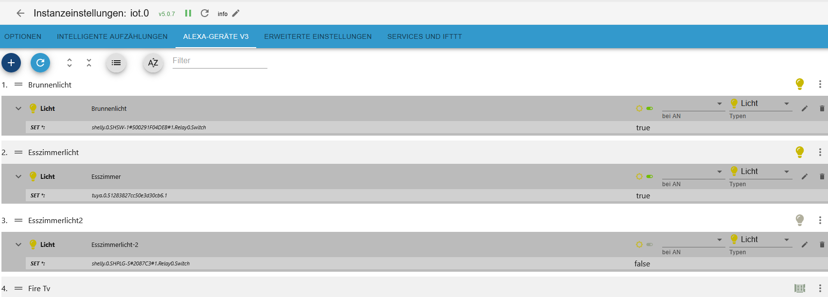

                                    @apollon77
                                    Hallo,Apollon, ich habe große problem mit der umstellung.
                                    Habe gestern mit 5.05 iot versucht, was komplett daneben gegangen ist.
                                    Zwischenzeitlich auch eine Lizens erworben für die IOBroker.pro.
                                    Heute
                                    Den iot.Iobroker adapter gestoppt und gelöscht.
                                    Dann in der Alexa.app alle Geräte gelöscht.
                                    Danach den Skill in der Alexa.app gestoppt.
                                    Erneut nach Deiner anleitung die 5.06 iot.iobroker installiert.
                                    Danach manuell eine Instanz erzeugt.
                                    Nachgeschaut ob v3 aktiv ist und den iot.Adapter gestartet.
                                    iot.Adapter ist grün geworden.
                                    Alexa per sprachbefehl aufgefordert meine Geräte zu suchen.
                                    im IOt.Adapter sind viele Geräte vorhanden. Um zu prüfen habe ich mit das Brunnenlicht ( Shelly 1) gesucht. Das wird in der IOB.App als Brunnenlicht angezeigt.
                                    in der Alexa.app ist das dann Garten Licht am Brunnen?
                                    dort auf das Gerät getippt, dort ist dann ein "EIN" button zu sehen. Draufgedrückt, meldung " der Strom ist aus"? Ich schau von hier aus auf das eingeschaltete Brunnenlicht.
                                    Ausserdem hat die Gerätesuche nur 2 Geräte gefunden gefunden.
                                    Bei dem Versuch einen Shelly einzurichten, wurde ich dann zur verknüpfung mit der Shelly.APP aufgefordert. Damit habe ich kein Gerät eingerichtet. Ist also sinnlos.
                                    Ich glaube nicht das ich wirklich zu doof bin um das einzurichten.
                                    Angeblich ist das Brunnenlicht auch nicht mehr über IOBroker verbunden sondern über Shelly Europa. Das ist komplett nicht in meinem Sinn. Der Shelly skill ist aktiviert worden als ich versuchte das Shelly Gerät manuell zu erfassen. Werde ich jetzt wieder deaktivieren.
                                    Es sieht für mich so aus, dass nur Geräte die über eine Web Anwendung ( wie früher Tuya) eingerichtet wurden, sich automatisch verbunden haben. Genau das wollte ich aber unbedingt vermeiden. Die letzten 3 Tuya Steckdosen gehen problemlos und sind NICHT in der Geräteliste das iot.iobroker enthalten.
                                    Was soll ich jetzt machen? Ich kann jetzt fast alle Lampen/Geräte etc. nur noch über die Vis schalten. Das ist ärgerlich und echt unpraktisch.
                                    p.S. Rechtschreibfehler sind normal bei mir :-)
                                    Gruß Peter
                                      Gruß Peter

                                      @peter57 ob es dir hilft weis ich nicht, aber einen Test wäre es ja vielleicht wert:
                                      Ich habe im IoT-Adapter die Intelligente Aufzählung komplett deaktiviert (also dort alles ausgeschaltet) und nur meine ausgewählten Datenpunkte von Hand hinzugefügt.
                                      Der ALEXA-GERÄTE V3 Bereich sollte dann zunächst leer sein.
                                      Da gehe ich dann oben links auf das +, wählte den True/False aka Wahr/Falsch Datenpunkt aus der die Steckdose schaltet,
                                      gebe dem Kind den passenden Namen mit dem es in Alexa auftauchen soll und stelle hinter ein ob es eine Steckdose oder Lampe ist (oder ein Fenster).
                                      Dann Alexa suchen lassen.
                                      Klappt das bei dir? Du kannst dir da auch einen Fantasienamen aussuchen oder ein Gerät unter mehreren Namen veröffentlichen.

                                        @bananajoe hallo, Danke für Deinen Tipp,
                                        habe ich gerade probiert, im iot.adapter sind unter V3 immer noch alle Geräte vorhanden. Version iot = 5.0.7. Siehe Bild.
                                        Es scheint egal zu sein mit welchem System ich Arbeite: Einmal auf eimem mini PC mit Debian 12 und alternativ auf einem Proxmox mit debian 13 (Trixi).
                                        Ich bekomme nur Tuya Steckdosen zum laufen, sonnst nichts. Alle shellys sind nicht mehr zu erreichen, Über die Script Programme oder per Vis läuft alles rund.

                                          @bananajoe So, habe die Instanz gelöscht und erneuert. Irgendwie scheint es so alls wenn die Daten noch gespeichert sind. Beim öffnen der einstellungen zu iot.Adapter waren jetzt alle Intelligenten Aufzählungen deaktiviert jedoch alle V3 geräte immer noch vorhanden. Irgendwie böde.
                                          Werde jetzt erstmal den iot Adaper erneut löschen, die VM neu Starten und dann versuchen die Aufzählungen erneut zu deaktivieren.
                                          Ist langsam der 3. Tag an dem ich jetzt rumbastele. Gruß Peter
