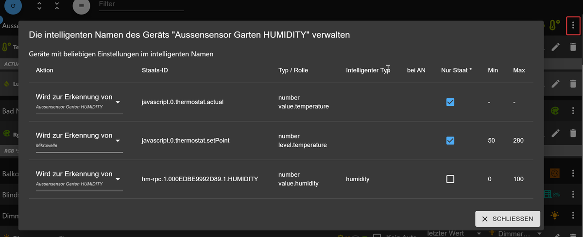

            #166
            Es gibt die Version 5.0.6 da habe ich versucht CPU auslastung zu erkennen. Also wer "rot" hat oder zu höhe CPU dann bitte die debug logs einschalten. Da sollten einbisschen mehr logs kommen als vorher. Problem konnte ich noch nicht finden, aber ich hoffe damit kann ich das eingrenzen.
            Dann gibt es noch Smart Name editor
            Damit kann man erkennen, warum das Gerät sich nicht löschen lässt.
            Aber algemein, ich habe gar nicht daran gedacht, dass man Auto-Detection ignorieren wird. Am besten nur EIN Zustand aus dem Channel/Device benutzen und dann Auto-Detection arbeiten lassen.
            Falls irgendwas nicht geht, dann kann man immer Devices Adapter benutzen. Mit paar klicks wird absolut so ein Gerät erstellt welches IoT Adapter erwartet, weil die beide eine Bibliothek benutzen.
            Und es sollte 0/1 bei Socket jetzt funktionieren

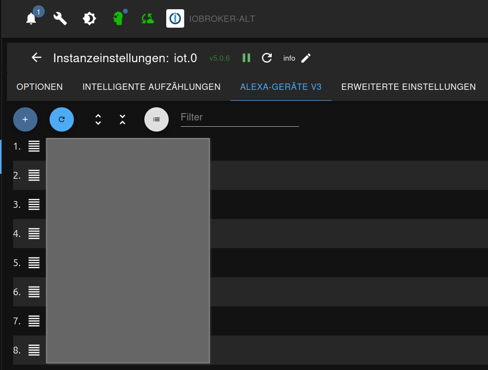

                    #170
                    @bluefox bei mir bleibt der Adapter mit 5.0.6 jetzt auf GRÜN und die CPU Last gleicht in etwa der der Version 4.2.9 vor dem Update. Die V3 Geräte kann ich jetzt auch aufrufen. Definitiv eine Verbesserung oder Lösung! Danke Dir!👍
                    BluefoxB 1 Antwort Letzte Antwort

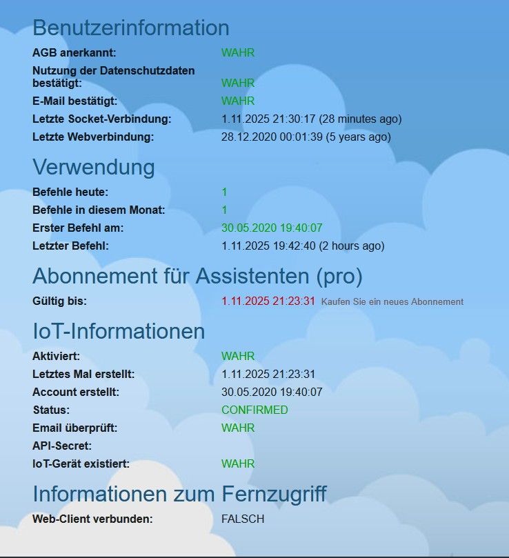

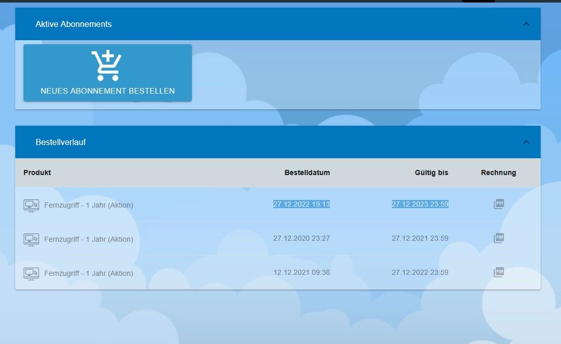

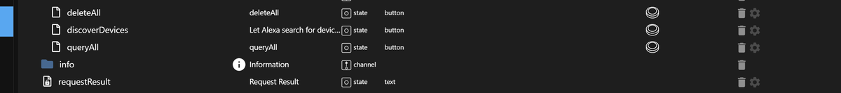

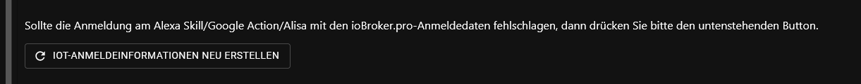

                      gestern habe ich mich auch daran versucht, auf iobroker.assistant umzusteigen und habe mich 1 zu 1 an die Anleitung gehalten. Dafür erstmal vielen Dank für die Arbeit.
                      Jetzt leider das große ABER, Alexa findet meine Geräte nicht.
                      Was habe ich bis jetzt gemacht:
                      • Instanz iot mehrmals neu gestartet.
                      • Verbindungszertifikat neu angefordert.
                      • Anmeldedaten neu erstellen.
                      • 24 Stunden gewartet und immer mal wieder Gerätesuche gestartet.
                      • Versucht alle ca. 168 Beiträge zu lesen. Falls ich was Grundlegendes überlesen habe sry.
                      iobroker.pro Account habe ich, sowie die richtigen Anmeldedaten aber momentan keine Lizenz.
                      Das ist das einzige was mir noch einfallen würde das man jetzt zwingend eine Lizenz benötigt. Was natürlich kein Thema wäre.
                      Anbei ein paar Bilder. Vllt erkennen die Profis mein Fehler.
                      Was dieser eine Befehl sein soll weiß ich nicht.
                      Danke für eure Hilfe. Achso ja ich weis es ist eine Beta und hat Bugs vllt ist das ja einer.

                        #172
                        @eagle_87
                        Als erstes fällt mir auf , dass deine Lizenz seit einer Stunde abgelaufen ist

                              haselchen
                              #175
                              @Eagle_87
                              Guck doch mal auf der Pro Seite unter Abonnement
                              E 1 Antwort Letzte Antwort

                                  #177
                                  @eagle_87
                                  A) sind die Lizenzen seit Ewigkeiten abgelaufen
                                  B) ist das die Fernzugriffslizenz . Die hat nix hiermit zu tun. Du brauchst die Assistenten Lizenz

                                        Eagle_87
                                        #180
                                        @samson71 hab eben 5.06 probiert. Selbes Ergebnis. Keine neuen Geräte gefunden.
                                        • E Eagle_87
                                          @haselchen
                                          • zu A ) Ja weiß ich, hatte halt nicht viele Befehle daher hatte ich sie nicht verlängert.
                                          • zu B ) also benötige ich zwingen die Assistenten - Lizenz verstehe ich das richtig ?
                                          Samson71S Offline
                                          Samson71S Offline
                                          Samson71
                                          #181
                                          @eagle_87 sagte in Neuer Alexa-Skill "iobroker.assistant":
                                          Nicht zwingend, aber das Limit von 50 Befehlen ist durch die neue Logik von Amazon deutlich schneller erreicht. Muss man halt ausprobieren.
