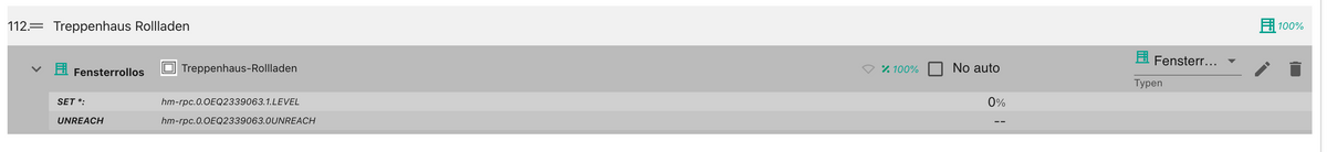

                      Guten Morgen,
                      vielen Dank für die rechtzeitige Lösung. Hat soweit reibungslos funktioniert.
                      Nur eine Frage bezgl. meinen Rollladen. Ich nutze Homematic Rollladenaktoren. Vor dem Update konnte ich auch sagen „Schalte Rollladen an oder aus“, dann gingen diese entweder ganz zu oder ganz auf. Zusätzlich war es möglich Befehle mit Prozenten zugeben. Also z.B. „Rollladen auf 20%“. Es war also beides möglich.
                      Jetzt nachdem update reagiert er nur noch auf Prozente, nicht mehr auf an und aus.
                      Aktuell sieht das so bei mir aus, muss ich da noch was ergänzen, damit auch an und aus wieder zusätzlich zu den % funktioniert?
                      LG Rene
                      Samson71S GaspodeG apollon77A 3 Antworten Letzte Antwort

                        @renedivx sagte in Neuer Alexa-Skill "iobroker.assistant":
                        Ich wundere mich, dass das vorher so funktioniert haben soll. Ich mache das über Routinen in der Alexa App. Rollladen auf = 100% und Rollladen zu = 0%. Auf/Ab klingt auch irgendwie besser als An/Aus für einen Rollladen.

                            @samson71
                            Hi Markus,
                            danke dir für die schnelle Antwort.
                            Ja vorher ging das komischerweise. Habe es jetzt mal bei einem über Routinen versuchet. Das geht dann, nur dann muss man für jede Rollladen 2 Routine anlegen. Eine für auf und eine für zu, richtig?
                            Samson71S apollon77A 2 Antworten Letzte Antwort
                              Korrekt, habe ich (schon ganz lange) auch so.

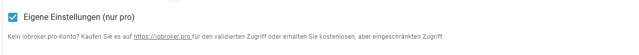

                                      Hallo, ich habe eine Problem:
                                      Irrtümlich habe ich ein falsche Gerät hinzugefügt und dieses lässt sich nicht mehr löschen im Adapter. Wenn ich es in Alexa lösche taucht es dann trotz wieder dort auf. Beim hinzufügen des Datenpunktes ist eine Meldung gekommen, dass es sich um unbekanntes Gerät handelt. Konnte des aber nur bestätigen und nicht abbrechen. Seitdem habe ich das dort und kann es auch mit dem Bleistift-Symbol nicht umbenennen (geht schon, aber dieser Eintrag bleibt trotzdem). LÖschen geht überhaupt nicht. Auch das No auto hat keine funktion lässt sich nicht anhaken.
                                      wie bringe ich das ganze wieder weg?
                                      Eine weitere Frage:
                                      was hat es mit dieser Einstellung unter erweiterte Einstellungen auf sich? Soll man das anhaken oder nicht ?
                                      Danke !
                                      P apollon77A 2 Antworten Letzte Antwort
