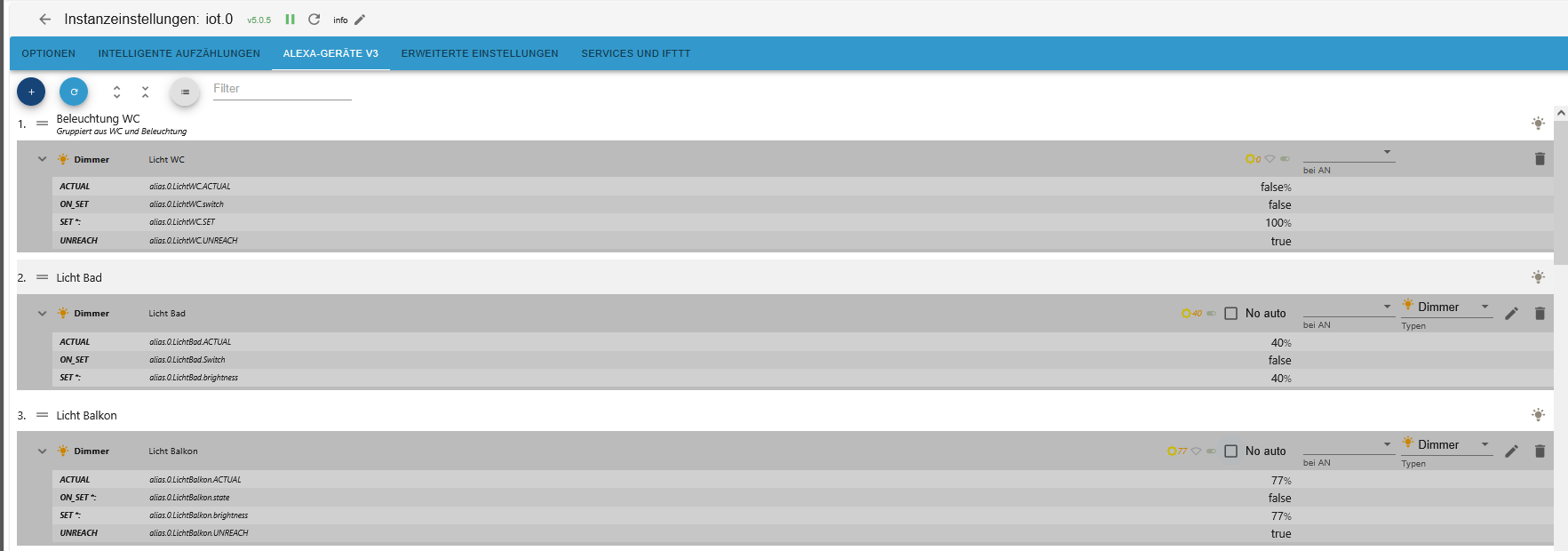

        ich bin dabei auf die neue Version umzustellen, jedoch läuft es nicht wie vorher bei mir.
        In der alten Version habe ich über Jarvis die die IOT SmartName setzen lassen und dies wurde vom IOT Adapter ohne weiteres übernommen.
          "common": {
            "alias": {
              "id": "zigbee.0.group_905.state"
            "name": "state",
            "role": "switch",
            "type": "boolean",
            "read": true,
            "write": true,
            "smartName": {
              "de": "linkes Deckenlicht Schlafzimmer,Licht Schlafzimmer,Deckenlicht Schlafzimmer",
              "smartType": "LIGHT"
          "native": {},
          "type": "state",
          "_id": "alias.0.Schlafzimmer.Licht.Deckenlicht_links.state",
          "acl": {
            "object": 1636,
            "state": 1636,
            "owner": "system.user.admin",
          "id": "alias.0.Schlafzimmer.Licht.Deckenlicht_links.state",
          "user": "system.user.admin",
          "ts": 1761901809016
        Jetzt passiert im IOT V3 folgendes wenn ich es über Intelligente Aufzählung versuche:
        Um eine Struktur zu haben nutze ich Alias:
        Wenn ich die "Intelligente Aufzählung" deaktiviere findet er die Geräte erst gar nicht. Wenn ich sie manuell über das PLUS hinzufüge macht es aus einem Licht gern auch eine Steckdose und Gruppen bildet er auch nicht.
        Was hat sich geändert bei der Erstellung?
        Schönen Sonntag

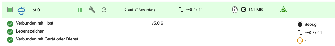

        CPU las ist mit 5..0.6 wieder unter einem Prozent.
        Die V3 Liste ist auch wieder ruhiger.
        L DuffyD 2 Antworten Letzte Antwort

                                      funky4t
                                      #209
                                      @crunchip
                                      darauf steht sie, sowohl die funktionierende 5.0.6 (aktuell) als auch beim Log der 5.0.5 oben mit dem ROT Problem:
                                      oder gibt es noch eine Stelle dafür?
                                      Wie geschrieben, die 5.0.6 läuft bei mir seit Stunden tadellos!

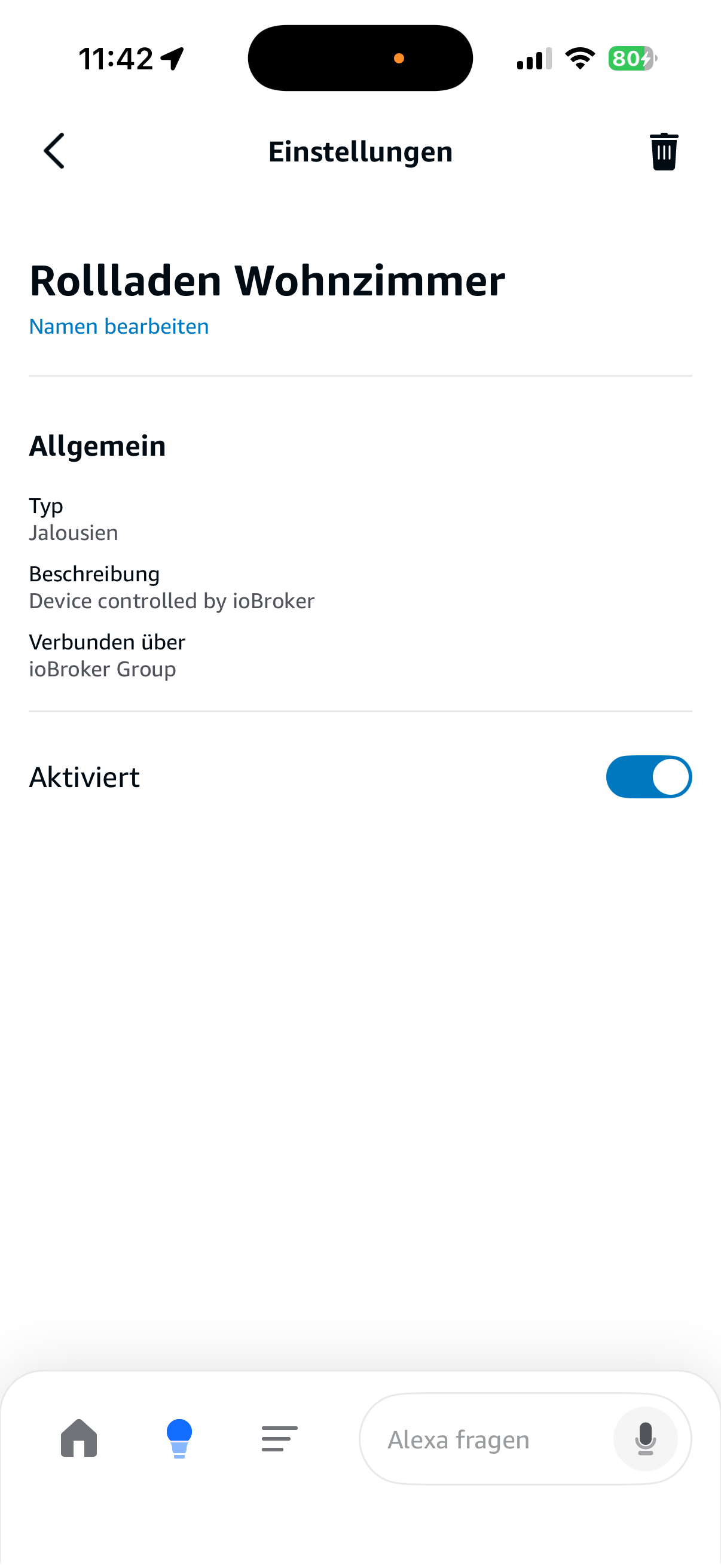

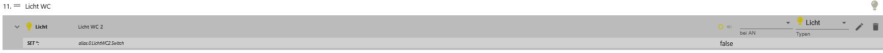

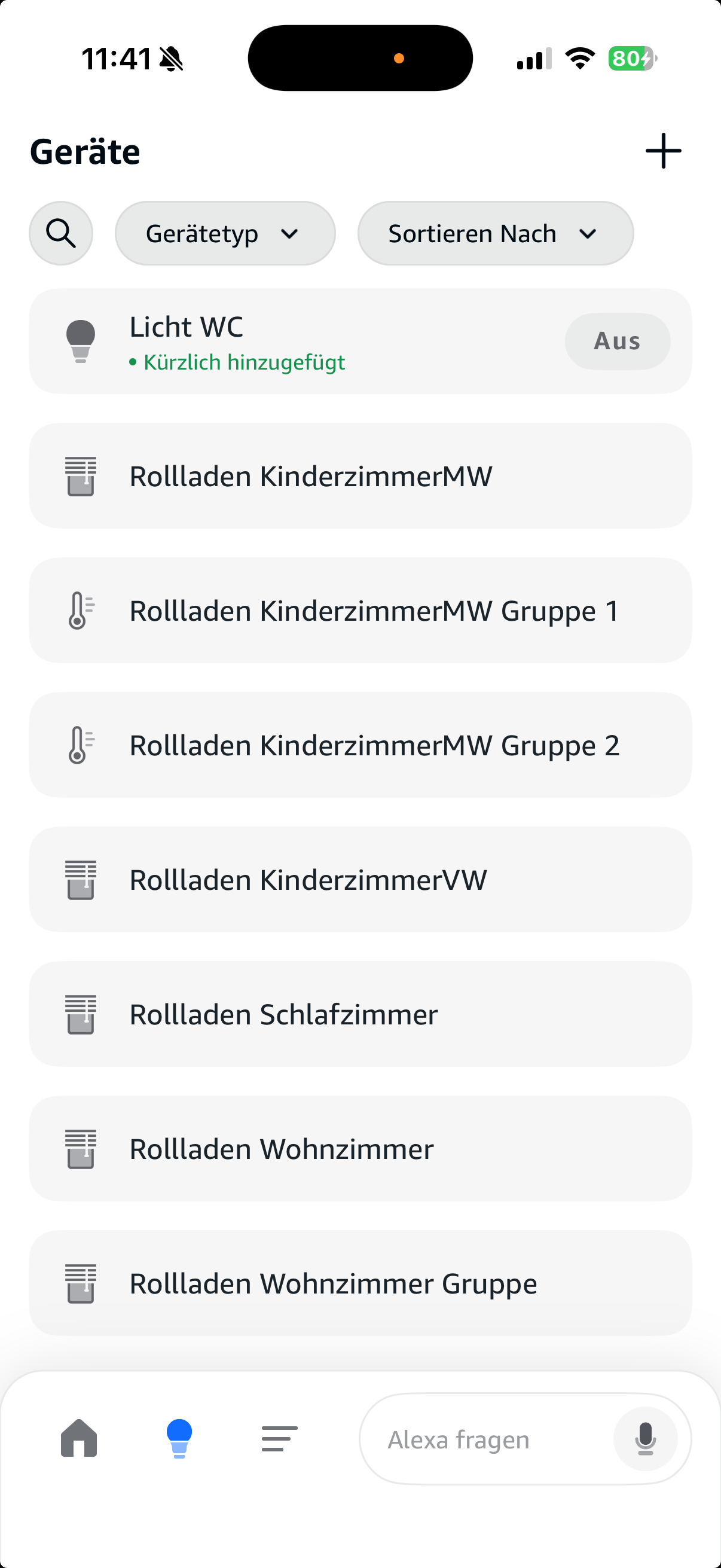

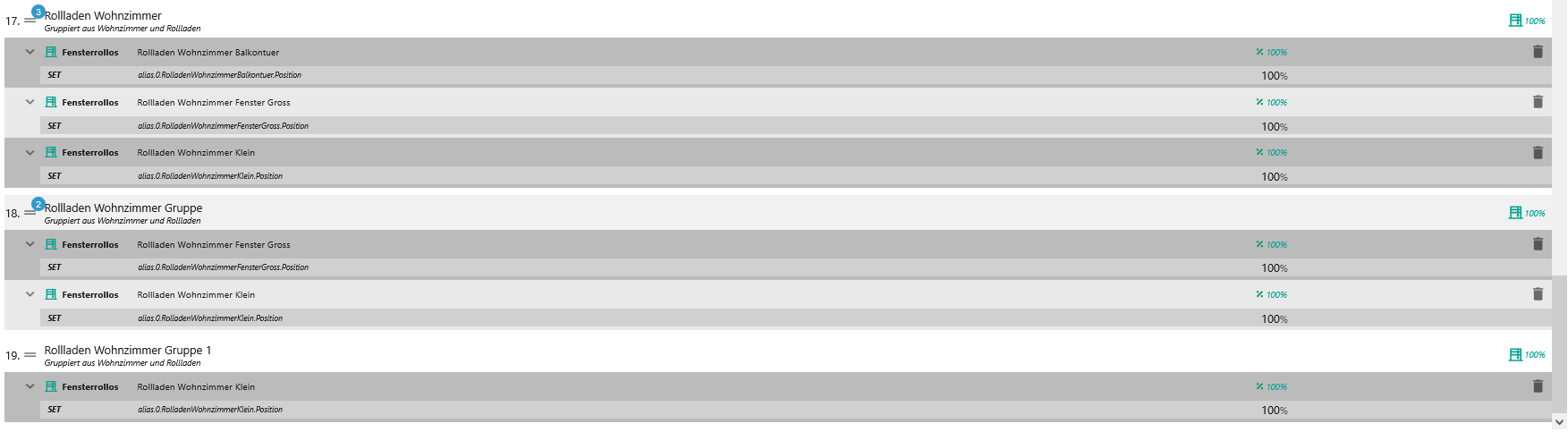

                                          chris299

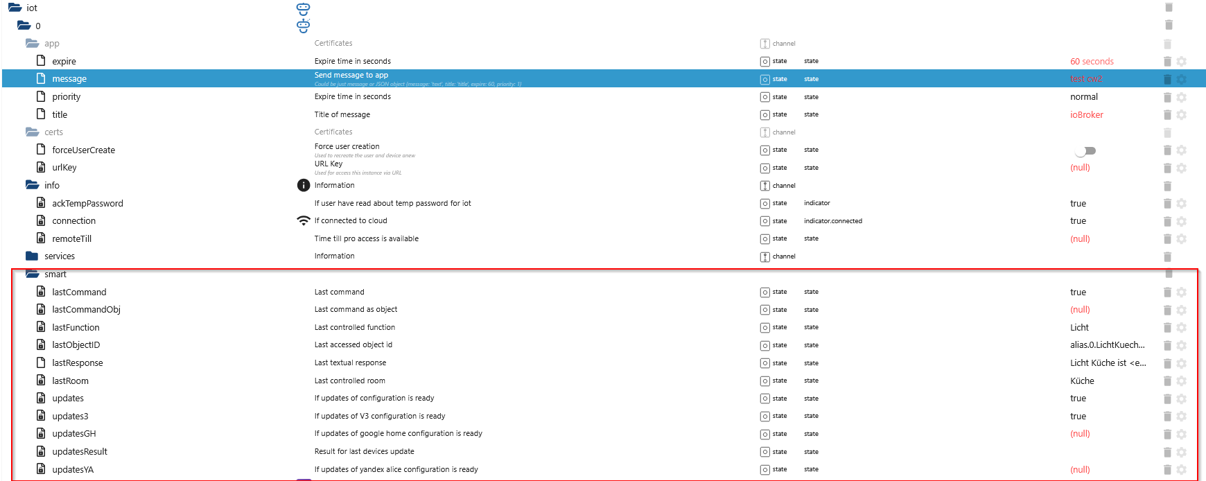

                                          #211
                                          ich habe ein paar grundsätzlich Fragen zu dem neuen Adapter und dessen Funktionsweise:
                                          1. wenn ich im Adapter ein Gerät hinzufügen will, kann ich nur einen State hinzufügen, nicht aber einen Channel oder Device. Der Adapter versucht dann irgendwie das ganze Device zu erkennen. Soll das so sein?
                                          2. Wie entstehen diese Gruppen, wenn sie automatisch erzeugt werden? Da Alexa anscheinend die Gruppen als Device interpretiert, würde ich das gern steuern. ich habe für drei Rolläden drei Gruppen bekommen. und löschen kann ich die irgendwie nicht. Ich würde die aber gern löschen, weil die anscheinend auch Requests erzeugen, wenn Sie bleiben (siehe unten).
                                            Löschen der States und manuell neu anlegen habe ich mich nicht getraut, weil ich nicht weiss wie man geziehlt mehrere states (aka Geräte) überhaupt in eine Gruppe bekommt, weil man Gruppen ja anscheinend nicht separat anlegen kann. Oder übersehe ich hier was? (siehe auch Punkt 4)
                                            835d358c-e7ac-4611-ba54-195668e3bc05-Bildschirmfoto 2025-11-02 um 11.42.15.png
                                          3. wenn ich Alexa nun sage, "mach den Rolladen im Wohnzimmer hoch" erwischt es schon die richtige Gruppe mit den drei Rollläden, aber alle drei gehen nur 10% hoch. Mit dem Kommando hätte ich 100% erwartet. hat das noch jemand? Einstellen kann man da ja nichts, daher evtl. ein Bug mit den prozent-zahlen für die positionen...
                                          4. wenn ich manuell einen State ergänze werde ich nach einem Namen gefragt, der dann der Gruppen-Name wird, der dann in Alexa als Gerät auftaucht. Das ist eher nicht intuitiv, zumal als Gruppen-Name der Name des hinzuzufügenden States vorgeschlagen wird. Das sollt besser der channel oder das Device sein, jedenfalls der Parent-objekt name, wenn das schon so sein muss. Besser wäre es, die Gruppen beeinflussen zu können....
                                            In diesem Setup z.B. nimmt Alexa nicht das Gerät sondern die Gruppe als "Licht WC"
                                          5. in der vorherigen Version wurden diverse DP befüllt, die anscheinend nun stillgelegt sind. soll das so sein?
                                          6. Kommandos, auch an eine Gruppe (wie z.b. meine drei Rollläden) werden nur als ein Request gezählt, in der Alexa-App mal ein paar Geräte auswählen und ansehen (nicht steuern) lässt den Zähler sehr schnell laufen. Anscheinend ein Request pro Gerät pro aufgerufenem Screen. ist das richtig? da sind die 50 sehr schnell verbraucht....
                                          Viele Grüße
                                          Christoph
