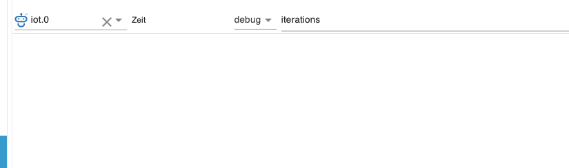

                                      @funky4t Da muss ein Log sein: "too many iterations while collecting devices". Gibt so was?
                                      F
                                      F
                                      funky4t
                                      schrieb am zuletzt editiert von funky4t
                                      #206
                                      @bluefox Nur für mein Verständnis, meinst du im Log der 5.0.5 wenn der Adapter wieder rot wird?
                                      Bei der 5.0.6 finde ich deinen genannten Log Eintrag jedenfalls nicht, der läuft bei mir super!

                                          @funky4t sagte in Neuer Alexa-Skill "iobroker.assistant":
                                          hatte ich hier vorher schon hochgeladen, da gab es aber keine Info drin
                                          du musst die Instanz selbst auf debug stellen
