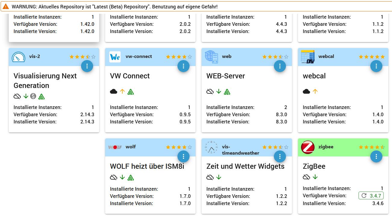

                        @Thomas-Braun sagte:
                        Liegt im Beta-Repo vor.
                        ich bin im Beta-Repo unterwegs, sehe aber auf der Admin Oberfläche "nur" die 3.4.7, daher meine Frage.

                            Das meinte ich:
                            Beta Repository und verfügbare Version 3.4.7

                              Das meinte ich:

                              #114
                              @amg_666
                              Verwende doch ein Terminal...
                              iob update
                              iob upgrade

                                ok, hab jetzt über Konsole die 3.4.8 installiert, das sieht alles sehr gut aus, Tradfri Schalter und Aqara Sensoren funktionieren.
                                Danke!

                                        Ich hab einen Bug beim Publishen der States gefunden und behoben. Die 3.4.8 sollte in kürze im latest auftauchen und den Bug der 3.4.7 beheben.
                                        A.
                                        FabioF Offline
                                        FabioF Offline
                                        Fabio
                                        schrieb zuletzt editiert von
                                        #119
                                        @Asgothian sagte:
                                        ... so habe es gerade getestet läuft wieder. Vielen Dank dir.
                                        Grüße
                                        Fabio
