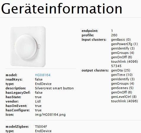

                                        @Asgothian
                                        Gruppe schalten funktioniert wieder. Aber wenn ich die Gruppe ein/auschalte wird der Status der Member nicht aktuallisiert.
                                        Unschöner ist das mehrere Geräte keine Daten mehr liefern ausser link-quality + battery.
                                        Auch neu pairen hat nicht geholfen.
                                        Zum Beispiel kommen von meinem Silvercrest Button keine Tastendrücke mehr an.
                                        Alle DP stehen auf (null)
                                        2026-06-15 22:20:37.857 - warn: zigbee.0 (1626) ELEVATED:I01 (7961) Zigbee Event of Type commandOn from device 0x2c1165fffe30c1be, incoming event: {"type":"commandOn","data":{},"linkquality":213,"groupID":0,"cluster":"genOnOff","meta":{"rawData":{"type":"Buffer","data":[1,66,1]},"zclTransactionSequenceNumber":66,"frameControl":{"frameType":1,"manufacturerSpecific":false,"direction":0,"disableDefaultResponse":false,"reservedBits":0}},"endpoint_id":1}
                                        2026-06-15 22:20:37.859 - warn: zigbee.0 (1626) ELEVATED:I03 (7963) message received '{"available":true}' from device 2c1165fffe30c1be type 'HG08164'
                                        2026-06-15 22:20:37.860 - warn: zigbee.0 (1626) ELEVATED:I04 (7963) value generated 'true' from device 2c1165fffe30c1be for 'Available'
                                        2026-06-15 22:20:37.863 - warn: zigbee.0 (1626) ELEVATED:I04 (7961) value generated '213' from device 2c1165fffe30c1be for 'Link quality'
                                        2026-06-15 22:20:37.864 - warn: zigbee.0 (1626) ELEVATED:I02 (7961) 1 converter available for 'HG08164' '2c1165fffe30c1be' with cluster 'genOnOff' and type 'commandOn'
                                        2026-06-15 22:20:37.865 - warn: zigbee.0 (1626) ELEVATED:I02.1a (7961) converter 1 : Cluster genOnOff
                                        2026-06-15 22:20:37.865 - warn: zigbee.0 (1626) ELEVATED:I02.0b (7961) data: {} options: {} meta:{"deviceIEEE":"0x2c1165fffe30c1be","logger":"StatesController","state":{"state":""}} result:{"action":"on"}
                                        2026-06-15 22:20:37.865 - warn: zigbee.0 (1626) ELEVATED:I02.1c (7961) candidates: [{"action":"on"}] => payload {"action":"on"}
                                        • AsgothianA Offline
                                          AsgothianA Offline
                                          Asgothian
                                          #100
                                          • Gibt es Fehler/warnmeldungen beim Schalten der Gruppe ?
                                          • Welche weiteren Meldungen kommen nach der von Dir geposteten ? Die erscheint unvollständig.
