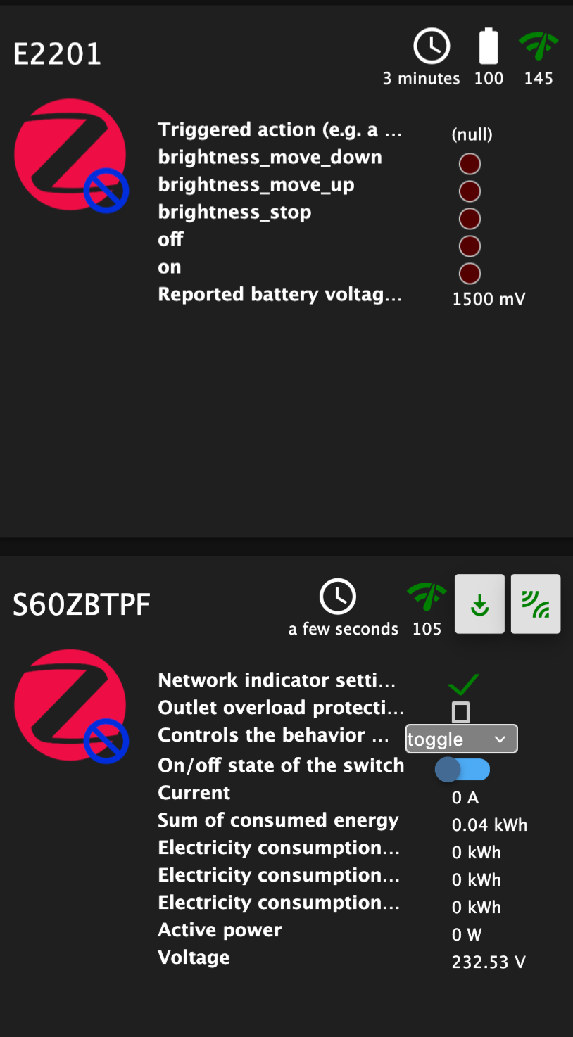

                • AsgothianA Offline
                  AsgothianA Offline
                  Asgothian
                  #28
                  Sind die grossen Kacheln eine verbesserung gegen denen mit scrollbars oder nicht ?
                  Auch - haben die ganzen Beschreibungen auf den Kacheln tooltips ?
                  Wegen der Felder brauche ich Beispiele (mit bild am besten) - damit ich schauen kann was geht
                  A.

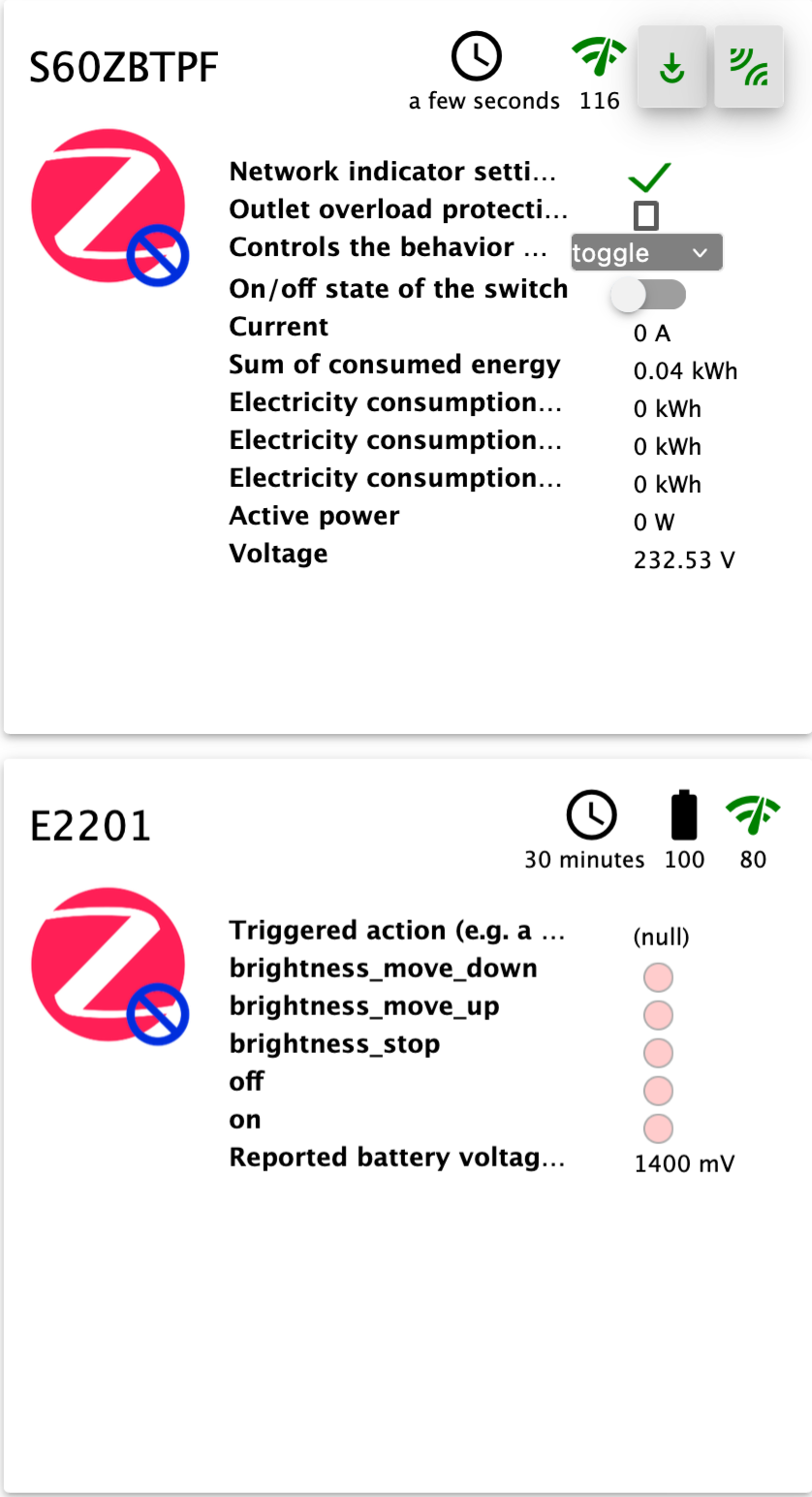

                  • Peter V.P Offline
                    Peter V.P Offline
                    Peter V.
                    #29
                    Mir haben die kleinen Kacheln ausgereicht.
                    Sah in meinen Augen ordentlicher aus.
                    Das meine ich mit den Feldern:
                    dark modus:
                    normal modus:
                    Tooltips: ja (außer bei GeräteInfo)
                    klickt man auf Geräte Info:

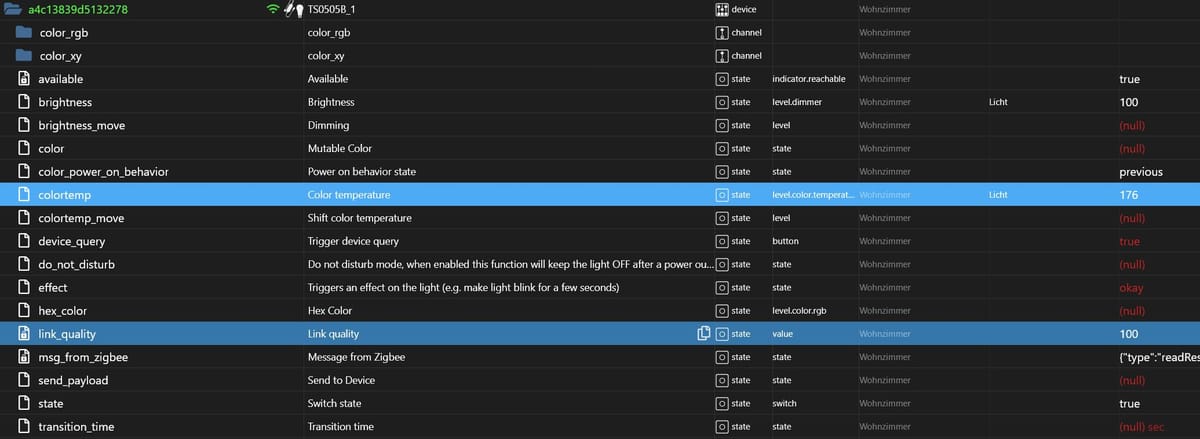

                      AsgothianA Offline
                      Asgothian
                      #30
                      Ok.. der mit der Meldung ist gefunden - leider kann ich den im Adapter nicht fixen. Das Problem ist, das das Gerät eine Farbtemperatur von 0 meldet :
                      "data":{"colorMode":2,"colorTemperature":0}
                      Das ist aber leider ein illegaler Wert, so das die Funktion in den ZHC die diese Farbtemperatur in die richtige Einheit bringt nicht funktioniert. Daraus resultiert die Exception.
                      Geräteinfo schau ich mir an - mit den Kreisen sehe ich leider 'schwarz' - an der Stelle gibt es ein Override an dem ich wahrscheinlich nicht vorbei komme. Aber ich schau mir das an.
                      Tooltips - da ging es weniger um die Buttons, und mehr um die State Bezeichnungen - in deinem Beispiel nicht notwendig, weil kurz (referenz: Dieser Thread: https://forum.iobroker.net/topic/84484/zigbee-adapter-frage-sichtbarkeit-texte-auf-kacheln/3?_=1778089049090
                      A.
                      Nachtrag: Ich hab einen Issue an den ZHC aufgemacht. Mal sehen was kommt. (https://github.com/Koenkk/zigbee-herdsman-converters/issues/12130)
                      Auch: kannst du die Farbtemperatur auf dem Gerät auf einen gültigen Wert setzen um zu schauen ob der Fehler dann weg ist ?
                      Peter V.P 1 Antwort Letzte Antwort

                        Peter V.P Offline
                        Peter V.P Offline
                        Peter V.
                        #31
                        @Asgothian sagte:
                        Leider nicht ohne weiteres.
                        Es ist mit diesem Gerät möglich, aber bei mir ist es so konfiguriert, das nur die CCT aktiv sind.
                        Sind 2 Steuerkreise, die 1x warmweis und einmal kaltweis schalten und in der Helligkeit regelbar sind.
                        Da das Gerät in der Decke verbaut ist, wird es schwer, das umzusetzen.
                        Kann aber mit der Meldung leben, weis ja jetzt, das es kein "Fehler" ist.
                        Tooltips auf den State Bezeichnern werden angezeigt.
                        Danke für deine schnelle Hilfe.
                        Ich gehe dann wieder auf den offiziellen Zweig zurück, oder brauchst du noch irgendwelche Infos/Hilfe etc.

                            ColorTemp habe ich schon, allerdings als Zahl, nicht als Hex. (siehe Screeshot)
                            Egal, was ich da eintrage, es ändert sich nichts.

                              Zum Thema sichtbarkeit habe ich doch etwas gefunden:
                              A.

                                Den Code (mit d) nehme ich gerne,
                                Sichtbarkeit sieht doch mal gut aus , top!
                                Falls die Kacheln doch in Groß einsetzt, würd ich es konfigurierbar machen (ansonsten geht gleich die nächste Diskussion los).
