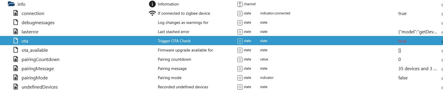

                                  amg_666A Offline
                                  amg_666A Offline
                                  amg_666
                                  #121
                                  @Asgothian sagte:
                                  Ich würde mich freuen wenn ihr alle auch testet ob die neue Variante der Firmware-Upgrades geht
                                  Wenn ich den dp zigbee.0.info.ota auf true setze, dann kommt im zigbee.0.info.ota_available ein Device.
                                  Wenn ich bei dem Device startota oder start_ota bei send_payload eingebe, kommt im Log
                                  zigbee.2
                                  	2026-06-17 09:15:06.952	error	zbDeviceCommand: illegal command function toLowerCase() { [native code] }
                                  Falls es interessiert, dass ist eine IKEA Steckdose (https://www.zigbee2mqtt.io/devices/E160x_E170x_E190x.html)

                                    • amg_666A Offline
                                      amg_666A Offline
                                      amg_666
                                      #123
                                      So, bin jetzt wieder am PC, wo finde ich statescontroller.js ?
                                      • AsgothianA Offline
                                        AsgothianA Offline
                                        Asgothian
                                        #124
                                        \opt\iobroker\node-modules\iobroker.zigbee\lib
                                        • amg_666A Offline
                                          amg_666A Offline
                                          amg_666
                                          #125
                                          Hm, klappt noch nicht so: in der statescontroller.js hab ich die Klammern ergänzt und danach den Adapter neu gestartet.
                                          Wenn ich jetzt den DP ...ota auf True setze passiert nichts, der dp ...ota_available bleibt undefined:
                                          Ich habe dann trotzdem mal bei dem Zigbee Device "start_ota" eingetragen, das führt dann zum Fehler im Log:
                                          zigbee.2
                                          	2026-06-17 12:41:55.813	error	zbDeviceCommand: illegal command start_ota
                                          wenn ich stattdessen "startota" eingebe kommt kein Fehler im Log.
                                          Wie kann ich kontrollieren ob das Device tatsächlich upgedated wurde?
