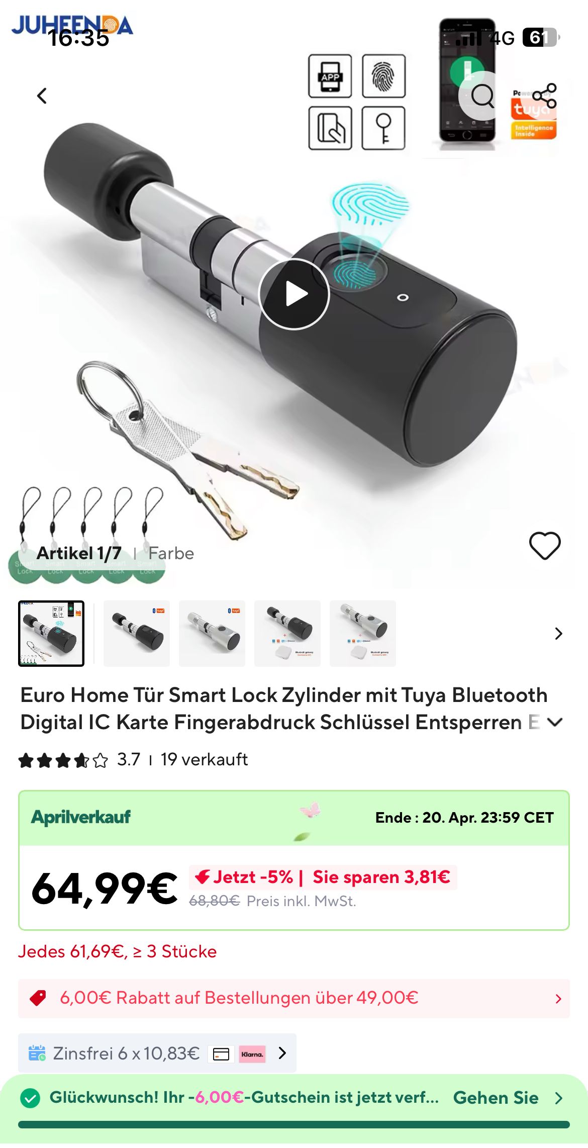

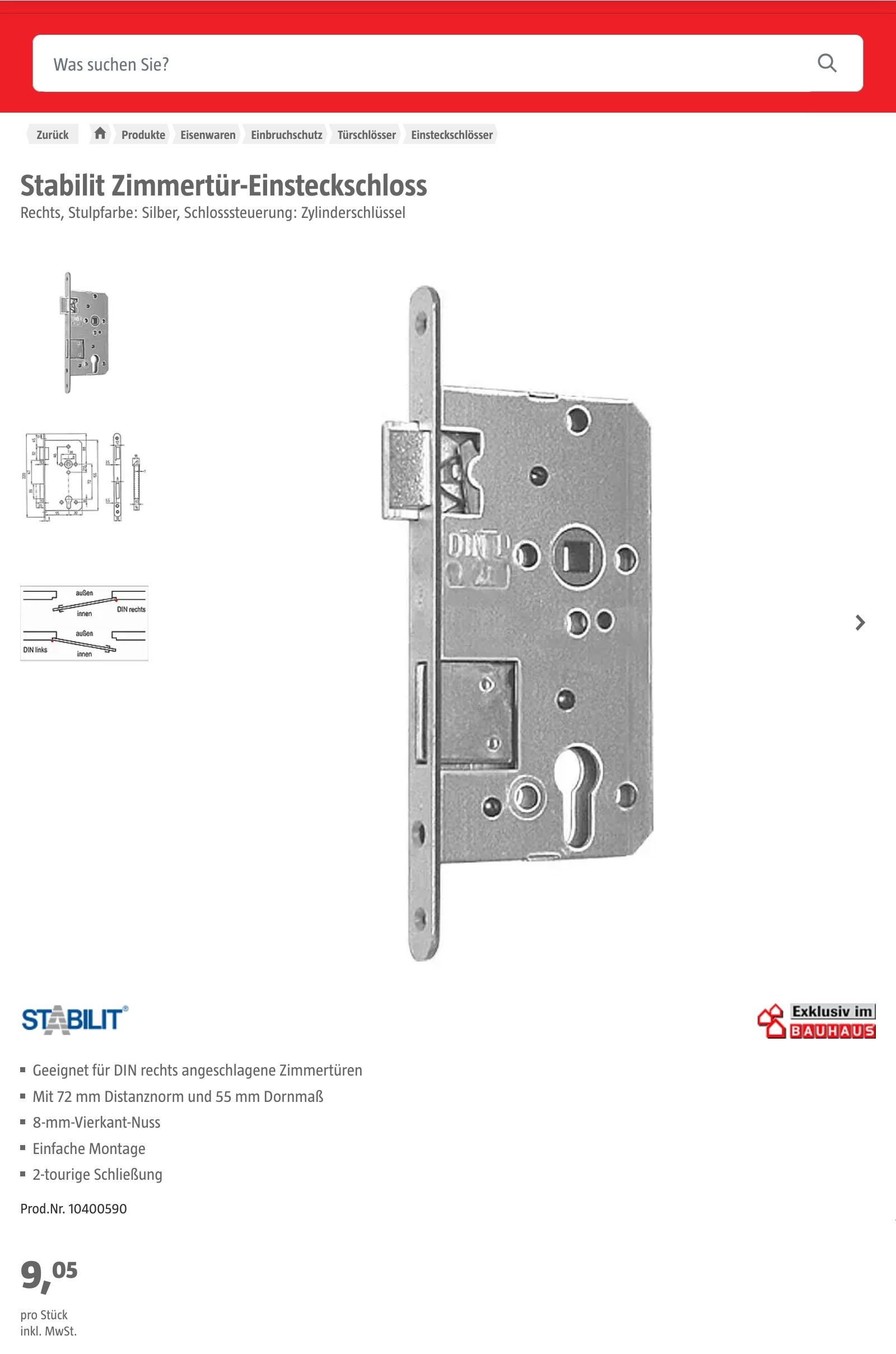

                          • haselchen
                            haselchen Most Active @Tobi.Welke last edited by haselchen
                            @tobi-welke
                            So. Nochmal mein Senf 😁
                            Gerade mit tatkräftiger Hilfe von @Samson71
                            bestellt.
                            Kosten :

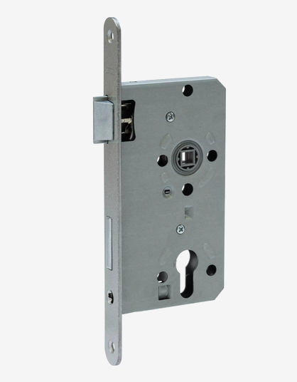

                            Fürs Einsteckschloss 13,49€ (einfach das Alte losschrauben und Neue einsetzen)
                            Neue Zylinderblenden 6,99€ pro Stück von Toom

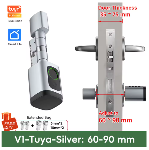

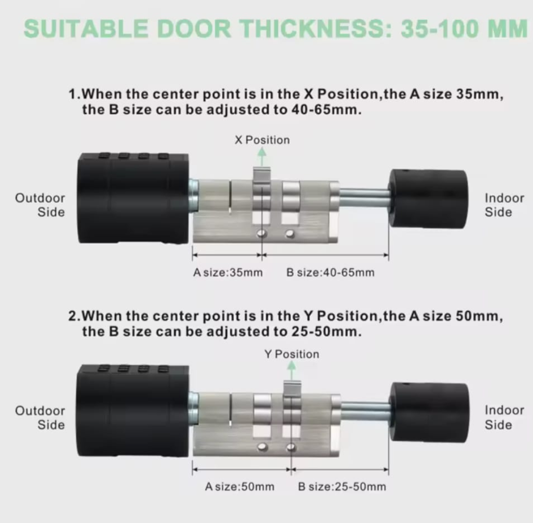

                            Smart Lock mit veränderbarer Länge ( unterschiedliche Dicke der Tür) 59,69€ von Ali
                            Das sind die Kosten für die Umrüstung :
                            87,16€
                            Ich denke , dass ist mehr als verkraftbar.
                            Handwerkliches Geschick : 0% benötigt
                            https://de.aliexpress.com/item/1005008569889508.html

                                    So, das Werk ist vollbracht. Worauf man noch achten sollte:
                                    • Beim neuen smarten Schlosszylinder ist keine Gewindeschraube dabei, die sollte man sich noch besorgen
                                    • Nicht nur das Einsteckschloss ausmessen, bevor man loszieht, sondern auch den Durchmesser der Zylinderblenden und auf die richtige Farbe achten (Edelstahl und silber sehen z.B. Unterschiedlich aus).
                                    • Auf Unterschiede bei den Einsteckschlössern achten: Das vorherige hatte alles aus Kunststoff und war entsprechend komplett leise. Das neue hat jetzt alles aus Metall und ist deutlich hörbar. Nicht so schlimm, dass ich jetzt Lust habe nochmal alles zu tauschen, aber wenn man es vorher weiß, kann man direkt drauf achten.
                                    Ansonsten funktioniert das jetzt soweit bestens und mit der App lässt sich alles komfortabel einstellen.
