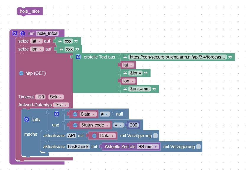

                                        stenmic @Codierknecht last edited by stenmic
                                        @codierknecht sagte in Adapter, um nahenden & aktuellen Niederschlag zu erkennen:
                                        @stenmic
                                        Bei 'nem HTTP 403 würde ich dann vermuten, dass der Agent geprüft wird. Hast Du dem Aufruf mal einen "unverfänglichen" Agent mitgegeben?
                                        Ich weiß leider nicht wie ich einen Agenten mitgeben kann.
                                        So sieht meine bisherige Lösung aus, die so Monate funktioniert hat.
                                        Codierknecht 1 Reply Last reply Reply Quote 0
                                        • Codierknecht
                                          Codierknecht Developer Most Active @stenmic last edited by
                                          @stenmic sagte in Adapter, um nahenden & aktuellen Niederschlag zu erkennen:
                                          Geht AFAIK auch nur direkt mit JS und nicht in Blockly.
                                          Ich versuch's mal auf meiner Testkiste und melde mich ...
