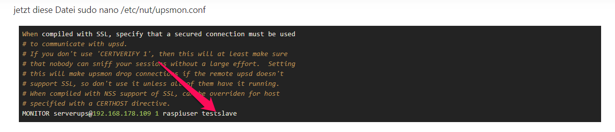

        • crunchip
          crunchip Forum Testing Most Active @ostseereiter last edited by
          @ostseereiter sagte in USV:
          [raspiuser]
          password = secret
          upsmon slave
          nano /etc/nut/upsmon.conf, der Eintrag ist ebenfalls falsch
          MONITOR serverups@192.168.178.109 1 raspiuser testslave

              • BBTown
                BBTown @ostseereiter last edited by
                @ostseereiter
                gehört dort nicht ein Leerzeichen rein?
                crunchip 1 Reply Last reply Reply Quote 0
                • crunchip
                  crunchip Forum Testing Most Active @BBTown last edited by
                  @bbtown deswegen schrieb ich, dieser Eintrag ist falsch, zum einen ein Leerzeichen und zum anderen muss das passwort übereinstimmen, zumal ich keine Ahnung hab ob er das secret bzw test wirklich so eingetragen hat.
