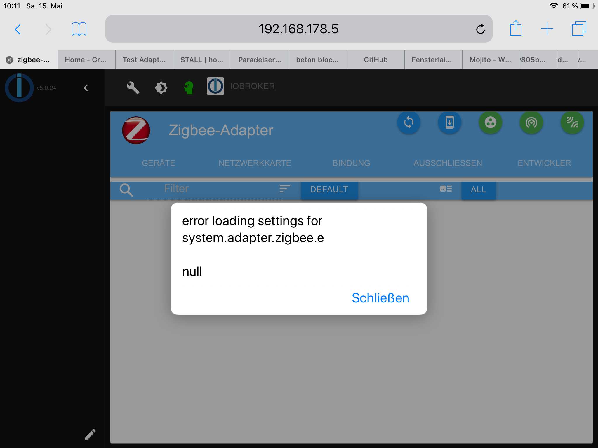

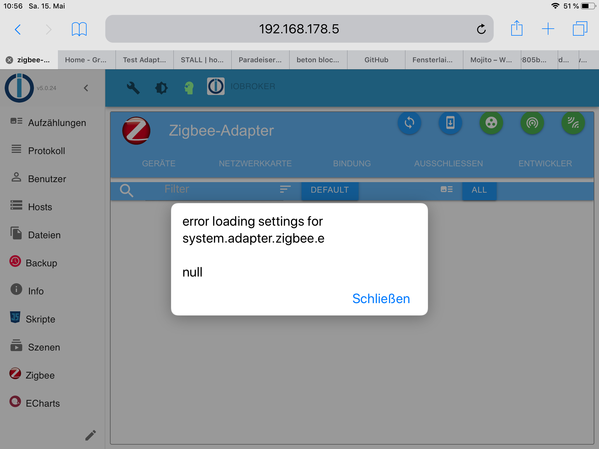

@simatec ich sehe bei admin 5.0.24 und backitup 2.1.8 leider keine Geräte und keine Karte mehr im zigbee tab? Gehört das zusammen? Nutzt du zigbee?

@jan1 merkwürdig, bei mir sieht es jetzt so aus
liegt bestimmt wie bei vielen anderen Fehlern im Admin5 an meinem abgebissenen Apfel

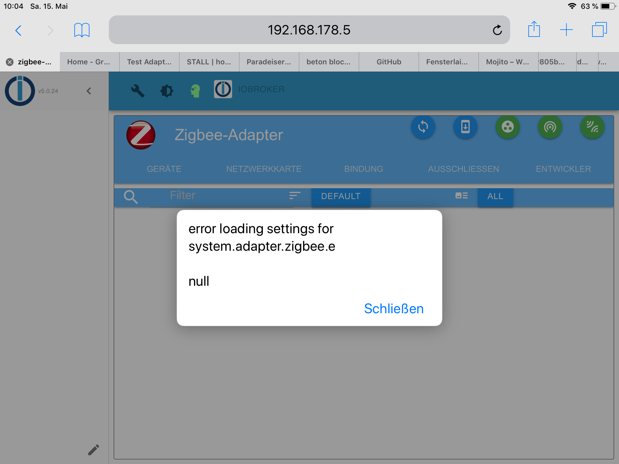

@simatec Weiter getestet:
Über Instanzen kann ich Backitup öffnen und auch Backups erzeugen die problemlos laufen.
Nur wenn ich über den Reiter auf der linken Seite gehe kommt der Fehler.
Also scheint es eventuell nur am Menueaufruf zu liegen. -

@jan1 gute Idee, leider selbes Problem
Auch der Aufruf des folgenden Tab enden Tim endlosen Ladestreifen, IP:PORT/#tab-backitup

@sborg Menü geht wieder, aber dieses Vorgehen ändert bei mir leider nichts an dem Problem mit dem Zigbee-Tab. Nutzt du zigbee?
