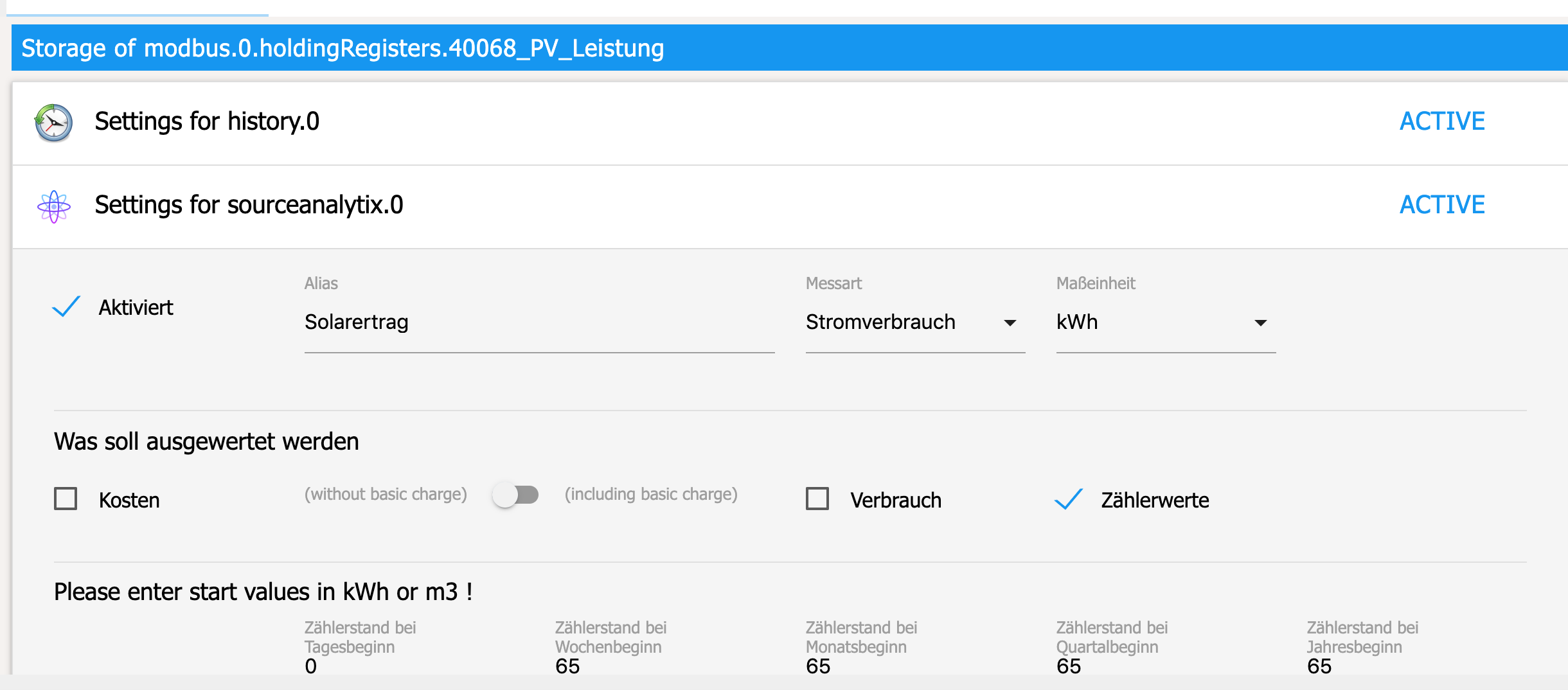

Der Zähler der PV-Leistung bleibt stehen, sobald ich Netz_Leistung aktiv schalten.
wie sieht der wert von modus aus ?
Kommt irgendeine Fehlermeldung im log (also im Webinterface tabled log)
Es gibt keine Fehler im Log.

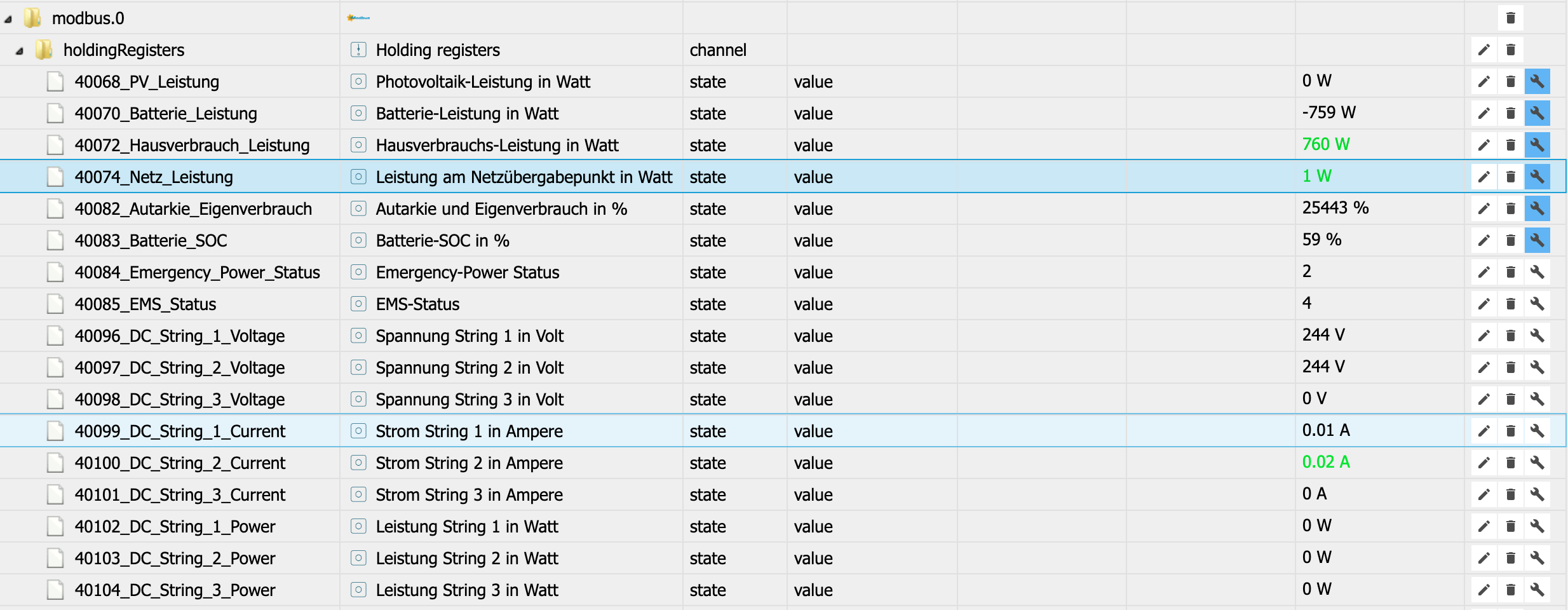

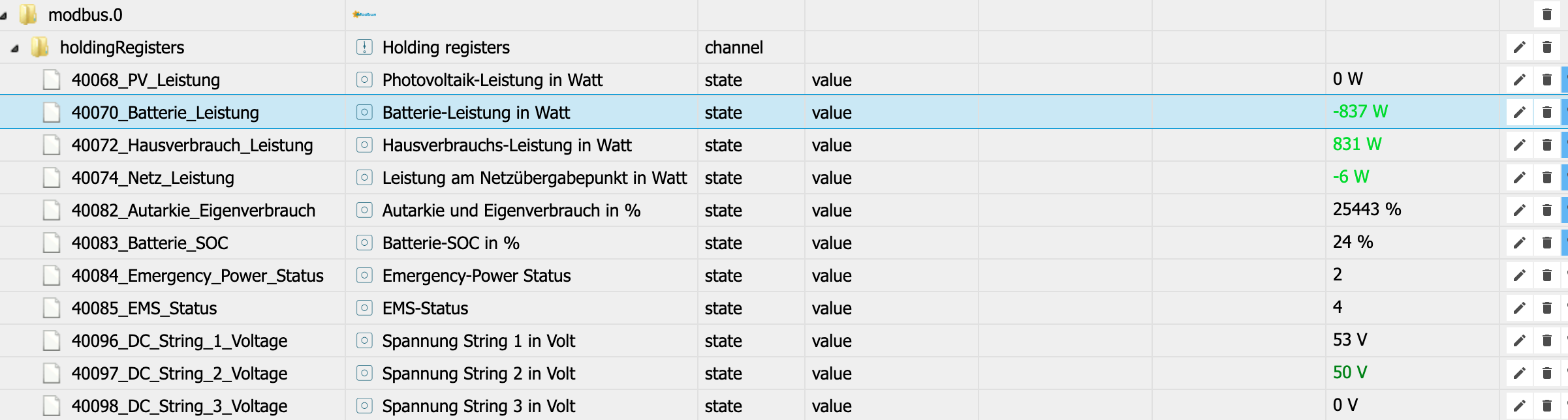

hier die Ausgabe des Modbus:
Interessant wäre wirklich wie Dein Tool berechnet...

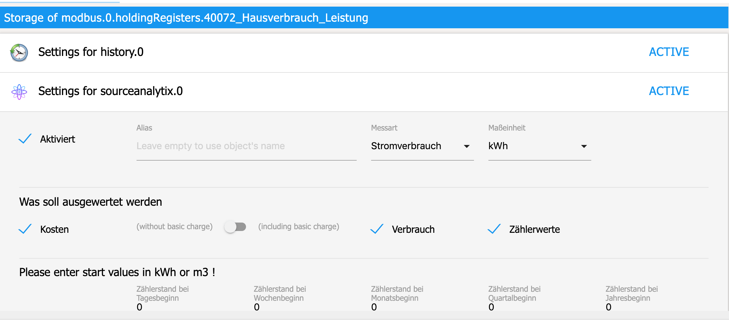

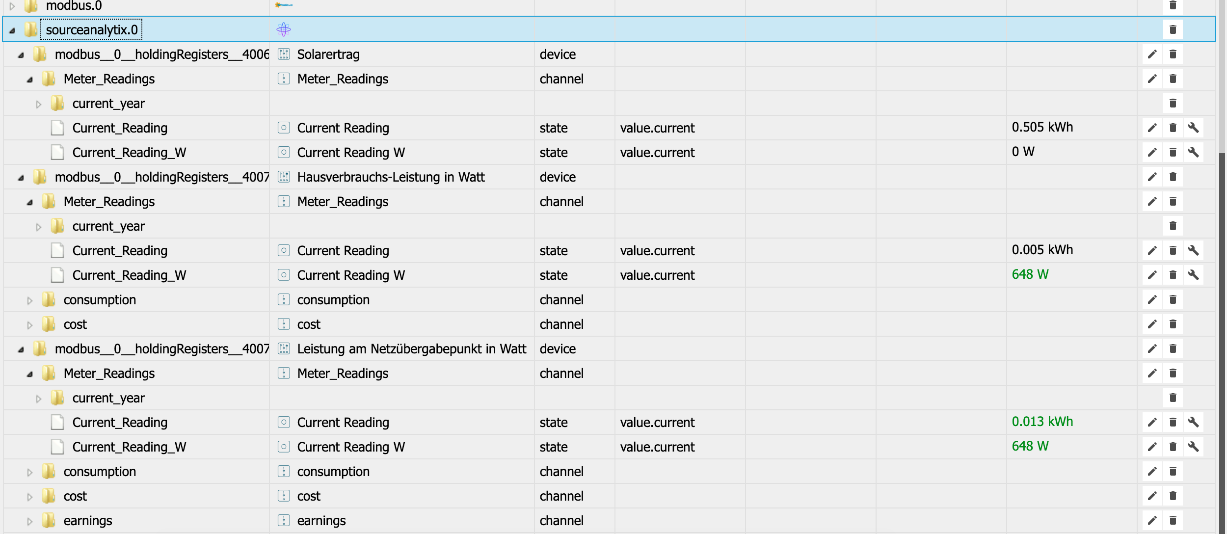

Es bleibt (egal welche Masseinheit ich wähle) das Problem das immer nur ein Device aktiv sein darf, sobald ich zwei aktiv habe stoppt das Current reading oder wird deutlich langsamer...
Gibt es eine gewollte Beeinflußung der Devices/Objekte untereinander?
Ich habe übrigens doch Fehlermeldungen im Log, haben die was mit Analytix zutun?
