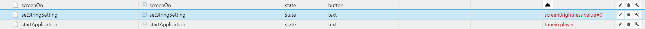

                  • Ivan Andric
                    Ivan Andric @arteck last edited by
                    @arteck
                    Ist dir bekannt, was ich über den Fully Browser Adapter in den Datenpunkt eintragen muss um den Brightness level zu steuern. Habe verschiedene Sachen ausprobiert aber bisher nicht das richtige gefunden.
                    Peoples 1 Reply Last reply Reply Quote 0
                    • Peoples
                      Peoples @Ivan Andric last edited by
                      @Ivan-Andric sagte in Fully Kiosk Browser:
                      @arteck
                      https://github.com/arteck/ioBroker.fullybrowser/wiki/Befehle-absetzen
                      Das sollte dir weiter helfen
