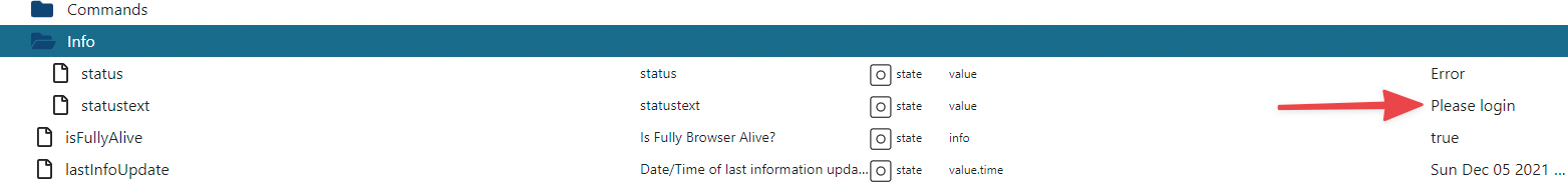

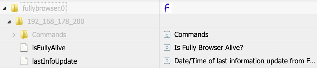

                    @crunchip Danke für die super schnelle Antwort. Leider zeigt mir der Adapter das leider nicht an. Das mein Problem ist .
                    • Mike Höselbarth
                      Mike Höselbarth @crunchip last edited by

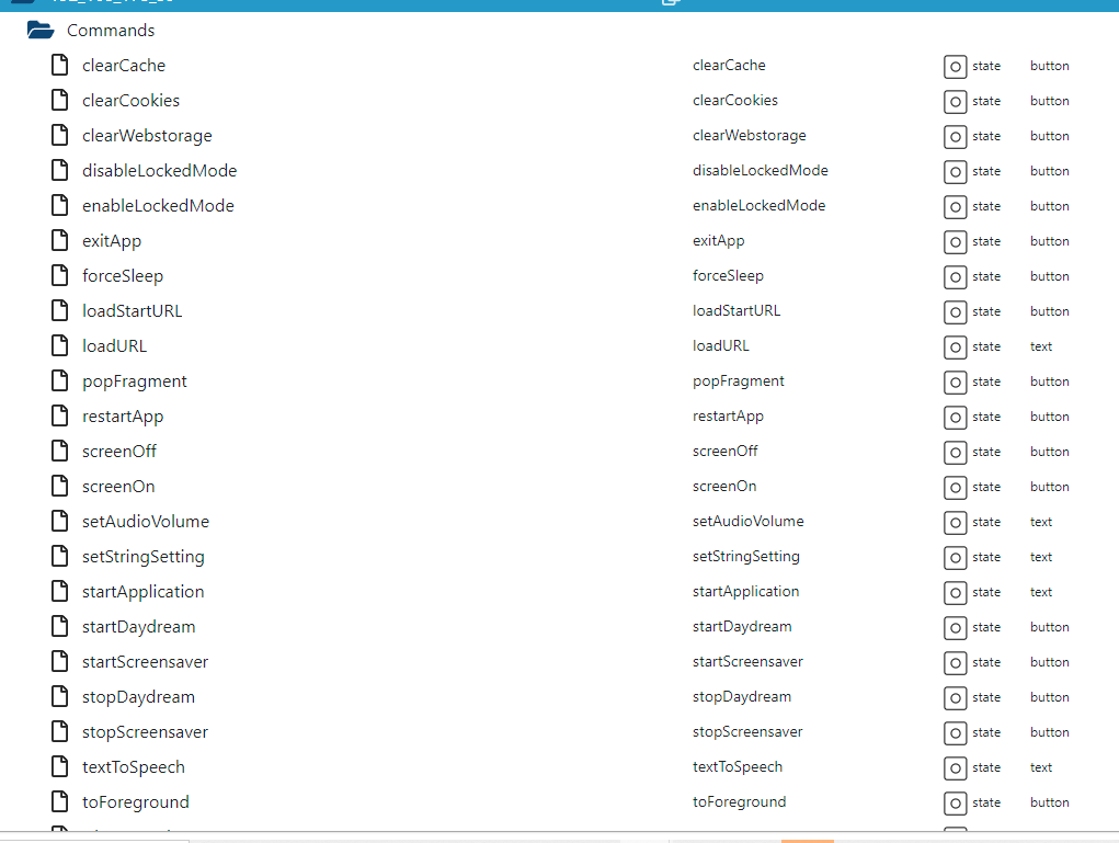

                      Issi arteck 2 Replies Last reply Reply Quote 0
                      • Issi
                        Issi Developer @Mike Höselbarth last edited by
                        @mike-höselbarth
                        du bist auch im falschen Ordner drin unter Commands sind nur Sachen, die man ausführen kann du must unter Info schauen, dort werden alle Informationen von deinen Tablet angezeigt

                            @issi hallo issi. Leider steht da auch nicht mehr drinnen.

                              @mike-höselbarth sagte in Fully Kiosk Browser Akkustand abfragen:
                              @issi hallo issi. Leider steht da auch nicht mehr drinnen. Außer irgend etwas hinten mit error

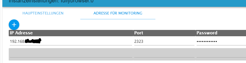

                                ist der admin bereich am fully an ?? hast du auch ein passwort vergeben und diesen im adapter hinterlegt

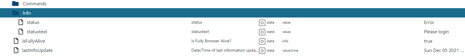

                                  es stecht doch drin Please Login du bist nicht eingelogt
                                  du brauchst eine Plus Licens von Fully Kiosk Browser und dort muss der Remote Admin aktiv sein dann kanst du dich mit der Ip und dem password das du festgelegt hast einlogen im adapter
                                    Ich habe diese Licens. Habe das Passwort in Fully und im Adapert eingetragen. kann es sein das ich was in Fully verstellt habe eventuell?

                                        @issi so habe es hinbekommen das Problem lag an mein Passwort. Das war mit sonderzeichen und damit kam er nicht zurecht. danke euch trotzdem. Wünsche noch einen schönen Sonntag.
