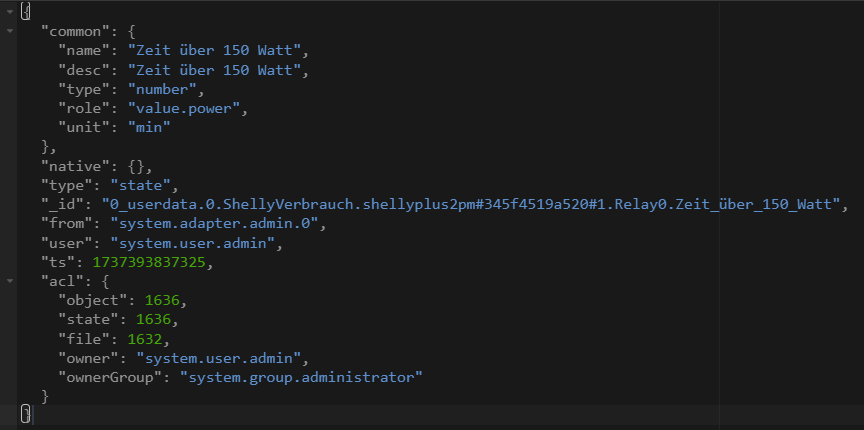

    #141
    Wie kann ich das sehen?
    Raspberry Pi 4 8gb
    • HomoranH Nicht stören
      #142
      Z.b. Rechte Maustaste auf dem Wert
      • tiobbT Online
        tiobbT Online
        tiobb
        #143
        Ist es das was Du sehen willst?
        Raspberry Pi 4 8gb
        HomoranH Thomas BraunT 2 Antworten Letzte Antwort
        • tiobbT tiobb
          #144
          @tiobb sagte:
          Nein

              #146
              @tiobb sagte:
              Du solltest dir zunächst mal dringend den Gesamtzustand deiner Kiste anschauen. Da besteht wohl akuter Pflegenotstand.

                    #149
                    Bei rechter Maustaste geht ein Menü auf wo ich den den Wert bearbeiten, Objekt bearbeiten, Alias erstellen usw.
                    Raspberry Pi 4 8gb
                    • tiobbT tiobb
                      #150
                      @tiobb sagte:
                      Dann bist du auf dem Bleistift!
                      Nicht auf dem Wert.
                      Demnach wurde der krumme Wert angeblich um xxuhr durch ein abgeschnittenes Script geschrieben
                      Dein Blockly sollte das nicht sein!
                      Die Variable muss eine Ganzzahl enthalten!

                            #153
                            @Homoran sagte:
                            @tiobb was sollte das bringen?
                            das sagt doch aus, dass die Werte doch vom Blockly kommen müssen, oder verstehe ich da was falsch?
                            @Homoran sagte:
                            Gib lieber mal die Variable als debug output aus.
                            Welche Variable und wie genau mache ich das, ich kenne mich da nicht wirklich aus?

                              #154
                              @tiobb sagte:
                              Dort einen debugbaustein zwischenschieben mit der Variable Gesamtdauer
                              Laut Zeile darüber soll das eine gerundete Zahl sein.
                              Laut Zeile darunter wird diese Ganzzahl in den DP geschrieben.
                              Da kommt aber eine Dezimalzahl an
                              Wie heisst das Blockly?

                                #155
                                Das Blockly habe ich "Shelly Laufzeit über 150 Watt täglich neue Zählung" genannt.
                                Raspberry Pi 4 8gb
                                • tiobbT tiobb
                                  #156
                                  @tiobb [sagte]: Das Blockly habe ich "Shelly Laufzeit über 150 Watt täglich neue Zählung" genannt.
                                  Der Wert wurde von einem Skript "common.Ölverbra..." geschrieben.

                                          Ich glaube ich habe den Fehler gefunden
                                          Sourceanalytics Startet nicht, die Verbrauchsdaten sind aber vorhanden
                                          host.raspberrypi 2026-06-04 16:22:36.735 error Cannot download and install adapter "sourceanalytix@0.4.14". To retry it disable/enable the adapter or restart host. Also check the error messages in the log!
                                          host.raspberrypi 2026-06-04 16:22:35.639 error iobroker npm-install: adapter "sourceanalytix" cannot be installed: Unknown packet name sourceanalytix. Please install packages from outside the repository using "iobroker url <url-or-package>"!
                                          host.raspberrypi 2026-06-04 16:22:35.638 error iobroker npm-install: host.raspberrypi Unknown packet name sourceanalytix. Please install packages from outside the repository using "iobroker url <url-or-package>"!
                                          host.raspberrypi 2026-06-04 16:22:31.244 error iobroker npm-install: adapter "sourceanalytix" cannot be installed: Unknown packet name sourceanalytix. Please install packages from outside the repository using "iobroker url <url-or-package>"!
                                          host.raspberrypi 2026-06-04 16:22:31.243 error iobroker npm-install: host.raspberrypi Unknown packet name sourceanalytix. Please install packages from outside the repository using "iobroker url <url-or-package>"!
                                          host.raspberrypi 2026-06-04 16:22:26.803 error iobroker npm-install: host.raspberrypi Unknown packet name sourceanalytix. Please install packages from outside the repository using "iobroker url <url-or-package>"!adapter "sourceanalytix" cannot be installed: Unknown packet name sourceanalytix. Please install packages from outside the repository using "iobroker url <url-or-package>"!
                                          host.raspberrypi 2026-06-04 16:22:21.824 error iobroker npm-install: adapter "sourceanalytix" cannot be installed: Unknown packet name sourceanalytix. Please install packages from outside the repository using "iobroker url <url-or-package>"!
                                          host.raspberrypi 2026-06-04 16:22:21.823 error iobroker npm-install: host.raspberrypi Unknown packet name sourceanalytix. Please install packages from outside the repository using "iobroker url <url-or-package>"!
                                          #160
                                          @tiobb
                                          Ist denn sourceanalytix überhaupt richtig installiert?
                                          Sieht man u. a. in der Ausgabe von
                                          iob diag
                                          244
