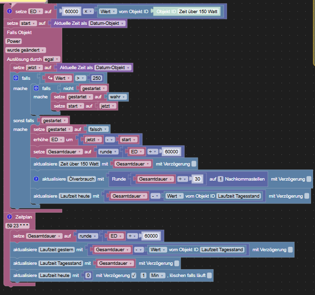

            @paul53 Ich habe mal wieder eine Frage. Und zwar möchte ich bei diesem (deinem) Blockly verhindern das, wenn die Heizung mal einen oder mehrere Tage nicht läuft, der letzte Tageswert in den nächsten Tag oder Tage übernommen wird. Ich habe jetzt mal den letzten Block "entfernt" und ersetzt, kann man das so machen, oder laufe ich Gefahr das es mir meine ganzen Berechnungen zerschießt? Die Berechnung lief bis jetzt wirklich super, nur als ich neulich ein paar Tage nicht da war, und ich die Heizung ausgeschaltet hatte, viel mir eben auf das die Werte einfach übernommen wurden, und das wäre für die Berechnung natürlich nicht gut.
            Vielen Dank im voraus.

              #126
              @tiobb [sagte]: nicht läuft, der letzte Tageswert in den nächsten Tag oder Tage übernommen wird.
              Das ist auch richtig so, denn "Laufzeit Tagesstand" enthält den kumulativen Wert am Tagesende, der natürlich konstant bleibt, wenn die Heizung aus ist.
              ED und "Laufzeit Tagesstand" dürfen nicht auf 0 zurück gesetzt werden, denn ED, Gesamtdauer und "Laufzeit Tagesstand" enthalten kumulative Werte.

                #127
                Danke, dann lösche ich das wieder, und muss dann daran denken, das script zu stoppen, wenn ich im Urlaub bin.
                Raspberry Pi 4 8gb
                • tiobbT tiobb
                  #128
                  @tiobb [sagte]: script zu stoppen, wenn ich im Urlaub bin.
                  Weshalb?
                  "Laufzeit Tagesstand" und "Zeit über 150 Watt" bleiben stehen; "Laufzeit heute" und "Laufzeit gestern" werden 0.

                    #129
                    @tiobb [sagte]: dann lösche ich das wieder
                    Diesen Teil, der eine Korrektur vornimmt, falls der Brenner um Mitternacht läuft, solltest du übernehmen:

                      #130
                      Das verstehe ich nicht, ich dachte ich kann da nichts ändern weil der Tageswert in den nächsten Tag übernommen werden muss. Das wäre ja aber für die Gesamtberechnung, wenn die Heizung gar nicht läuft, ja nicht korrekt. Ich hab aber eine einfache "Lösung" gefunden wie ich den Wert nullen kann. Ich lasse einfach jeden Tag kurz nach 00:00 Uhr die Heizung für 122 Sekunden laufen, erst nach genau Minuten 2 Minuten springt der Brenner an, läuft dann 2 Sekunden und geht wieder aus, so wird dann null Liter verbrauch angezeigt.

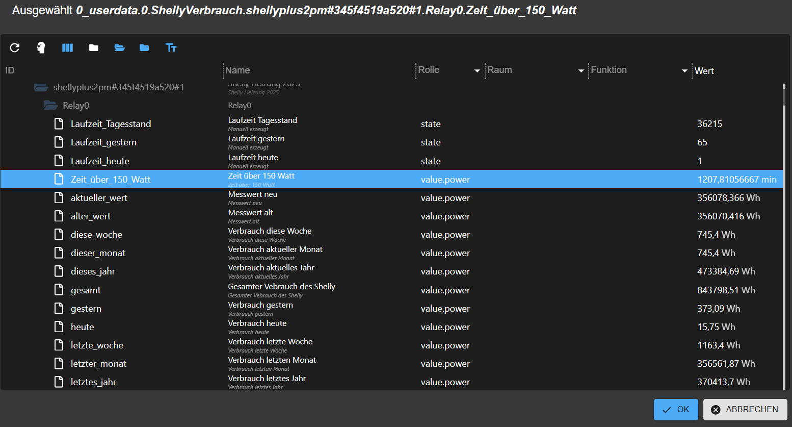

                        Servus, ich brauche dringend deine Hilfe. Ich habe vor 2 Tagen ein Backup zurück spielen müssen, da mir in Lovelace ein Fehler passiert ist. Nun läuft meine Ölmessung nicht mehr. Hast Du eine Ahnung warum, die Scripte laufen, und die Datenpunkte werden scheinbar auch gefüttert. Es wird aber, egal wie lange die Heizung läuft auf dem Lovelace Dashboard immer Null angezeigt.

                          #132
                          @tiobb [sagte]: Datenpunkte werden scheinbar auch gefüttert. Es wird aber, egal wie lange die Heizung läuft auf dem Lovelace Dashboard immer Null angezeigt.
                          Wenn die Datenpunkte aktualisiert werden (Zeitstempel ?), liegt es nicht am Skript.
                          "Zeit über 150 Watt" müsste allerdings einen gerundeten Wert enthalten.

                            #133
                            Ich hatte die Heizung vorhin manuell 3 Minuten laufen lassen, siehe Screenshot von jetzt

                              #134
                              @tiobb wo befindest du dich da im Objektbaum?
                              Hast du eigene Datenpunkte in einem Adapter-Namespace?

                                  #136
                                  @tiobb ok, da passt es!
                                  Aber wer schreibt denn da die Werte?
                                  Wie @paul53 schon schrieb
                                  @paul53 sagte:
                                  So ist in deinem Blocklydie Variable Gesamtdauer festgelegt

                                    #137
                                    die Werte kommen vom Blockly

                                      #138
                                      @tiobb sagte:
                                      Woran machst du das fest?
                                      Dein Blockly würde nur ganzzahlige Werte schreiben

                                        #139
                                        Wenn ich im Blockly auf "aktualisiere Zeit über 150 Watt" klicke, lande ich bei genau dem Datenpunkt.

                                          #140
                                          @tiobb ehrlich??
                                          Das heisst gar nichts!
                                          Du musst dir ansehen wer wann den Wert geschrieben hat
