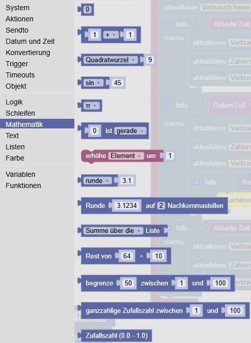

    wie bekommst Du das Feld "Rest von" gebaut, das gleiche Problem hatte ich ja auch bei "Zeit berechnen basierend auf"
    und hänge ich diesen gesamten Block dann einfach unten an den Zeitplan dran bzw. schiebe ihn zwischen die Blöcke für Monat und Jahr? Welchen Datenpunkt brauche ich dann für die Quartalswerte? Muss ich dann nicht in dem Block unter dem Zeitplan auch noch etwas einbauen?

      @tiobb [sagte]: Feld "Rest von" gebaut
      Das baue ich nicht, sondern den Block gibt es unter "Mathematik".

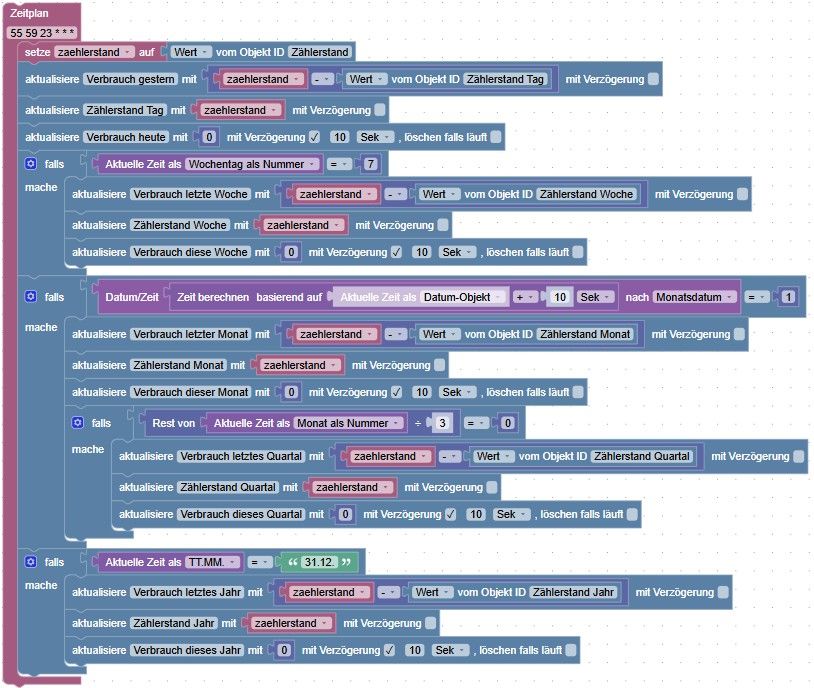

      @tiobb sagte:
      Nein, das Quartalsende muss innerhalb der Prüfung auf Monatsende geprüft werden, wie gezeigt.
      @tiobb sagte:
      Die 3 DP für die Quartalswerte sind schon vorhanden:
      • Verbrauch letztes Quartal
      • Zählerstand Quartalsbeginn
      • Verbrauch dieses Quartal

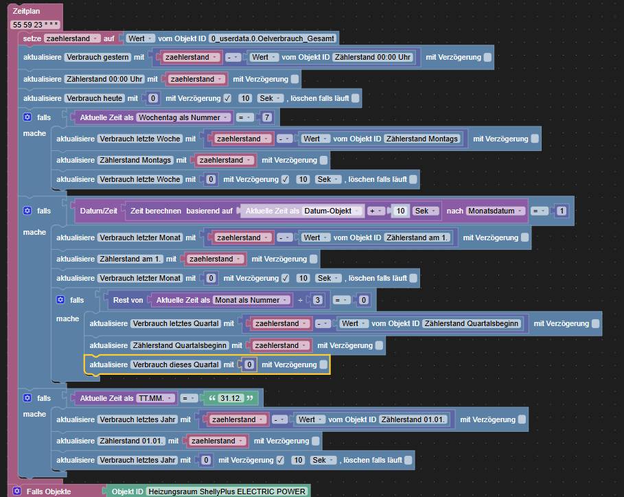

        Dann habe ich noch mehrere Fehler drin, in deinem Screenshot steht,
        aktualisiere verbrauch letzter Monat
        aktualisiere Zählerstand Monat (Zählerstand am 1.)
        aktualisiere Verbrauch dieser Monat, bei mir letzter Monat
        Bei Woche steht bei mir auch letzte Woche und bei Jahr auch letztes Jahr.

          @tiobb [sagte]: Dann habe ich noch mehrere Fehler drin
          Nein, so passt es, bis auf die fehlende Verzögerung für "Verbrauch dieses Quartal".

            warum nur bei Quartal "Verbrauch DIESES Quartal" und bei allen anderen jeweils die Vorperiode? Verzögerung von 10 Sekunden ist jetzt drin.

              @tiobb [sagte]: bei allen anderen jeweils die Vorperiode?
              Das ist falsch. Es müssen die aktuellen Werte auf 0 gesetzt werden.

                  @tiobb [sagte]: aktualisiere Verbrauch dieser Monat, bei mir letzter Monat
                  Genau das korrigiere. Ich hatte übersehen, dass du die falschen DP selektiert hast. Mit "Verbrauch heute" hast du es ja richtig gemacht.

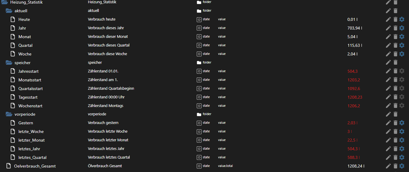

                    Sorry, muss schon wieder nerven. Habe die Heizung eben mal genau 35 Minuten Minuten laufen lassen, minus 2 Minuten Belüftung bis der Brenner anspringt, also genau 33 Minuten bei knapp 300W, hätte also einen Verbrauch von 1,1 Litern ergeben müssen, berechnet wurde aber nur 0,87l. Wenn man also zurück rechnet fehlen etwa 7 Minuten. Hast Du eine Ahnung wo ich den Fehler eingebaut habe.
                    Raspberry Pi 4 8gb

                      @tiobb [sagte: Verbrauch von 1,1 Litern ergeben müssen, berechnet wurde aber nur 0,87l. Wenn man also zurück rechnet fehlen etwa 7 Minuten. Hast Du eine Ahnung wo ich den Fehler eingebaut habe.
                      Keine Ahnung. Der Faktor 1/1800000 müsste bei 33 Minuten 1,1 l ergeben.
                      EDIT: Ist vielleicht der Grenzwert von 250 W zu hoch?

                        @paul53 sagte:
                        eigentlich nicht, vor dem eigentlichen Brennerstart, liegt die Leistungsaufnahme bei 180- 210W, und das sehe ich auch auf dem Dashboard, und hat bis zum zum Absturz vom Sourceanalytix Adapter, vor ca. 2 Wochen, seit Oktober einwandfrei funktioniert 🤔

                          @tiobb dann mach mal verschiedene Laufzeiten mit dem Brenner und berecne den theoretischen Ölverbrauch im Vergleich zum Ergebnis vom Skript.
                          Dann kann man vielleicht einen systematischen Fehler (z.b. falscher Faktor oder falscher offset) erkennen!

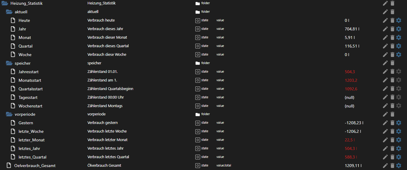

                            @paul53 Das ist heute nach 00:00 Uhr passiert, "Heute" brav auf 0 gesetzt 👍, aber Verbrauch "Gestern" auf -1208,23 und "letzte Woche" auf -1206,2. Warum steht bei "Wochenstart" und "Tagestart "null" statt 0?

                              @tiobb [sagte]: Warum steht bei "Wochenstart" und "Tagestart "null" statt 0?
                              Immer noch der falsche DP?

                                @paul53 sagte:
                                Hab ich auch gerade gesehen, echt schlimm mit mir 🫣

                                      @tiobb [sagte]: bei "Heute" und "Woche" müsste jetzt 0,2l stehen
                                      Du musst die Werte für "Tagesstart" und "Wochenstart" korrigieren (auf 1209.1)!

                                        @paul53 sagte:
                                        Du musst die Werte für "Tagesstart" und "Wochenstart" korrigieren!
                                        Aber Tages- und Wochenstart müssen doch auf 0 stehen oder nicht? Denn diese Werte stehen ja dann bei mir im Dashboard

                                          @paul53 sagte:
                                          @paul53 sagte:
                                          Das Problem hatte ich in deinem Alter auch. Die Altersweitsichtigkeit hat sich bei mir wieder zurück gebildet.
                                          Von ganz allein? Normalerweise ist die Linse ja nicht mehr so weich, sodass der Muskel sie nicht auf die Nähe scharf stellen kann, und wird normalerweise ja nicht wieder besser, da hast Du ja richtig Glück gehabt.
                                          #220
                                          @tiobb [sagte}: Tages- und Wochenstart müssen doch auf 0 stehen oder nicht?
                                          Nein, sie müssen den Stand zu Tages- / Wochenbeginn haben: 1209.11 (0,2 l weniger als der aktuelle Stand).
                                          Durch den falschen DP wurden sie um Mitternacht auf 0 gesetzt.
