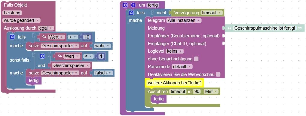

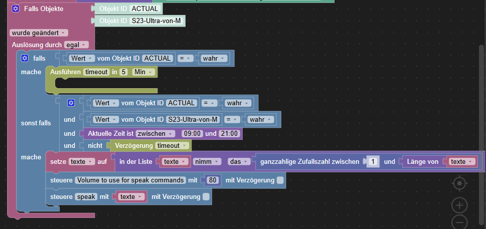

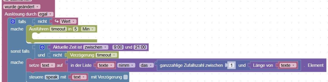

    Wie kann ich erreichen, dass die Meldung "Geschirrspülmaschine ist fertig" nach der ersten Meldung frühestens nach 90 Minuten erneut eine Meldung sendet, sowohl für die Lampe, Telegram Nachricht und der Alexa Sprachausgabe? Bitte mal wieder für ganz ganz doofe

      @tiobb
      Kannst du erklären, warum das System 90 Minuten nichts melden soll und danach sehr wohl?

          @paul53
          Das geschriebene Wort ist da eher aufschlussreich.
          Problem ansprechen, gewünschtes Ziel formulieren und Fehler darstellen ist ein Weg.

            @meister-mopper @paul53
            Die "Geschirrspülmaschine" (Steckdose) meldet manchmal 10x hintereinander das die Maschine fertig ist, und das kann ganz schön nerven. Deshalb soll nach der ersten Meldung erstmal Schluss sein, bis zum Ende des nächsten Spülvorgangs. Hier mal das gesamte Blockly
            Die Werte 10 und 1 sind die Schwellwerte für die Leistungsaufnahme.

              @tiobb
              1. Variablen sollten keine Sonderzeichen und/oder Leerzeichen enthalten. Auch wenn Blockly das zulässt.
              2. Einen bool'schen Wert muss man nicht auf "= wahr" prüfen. Da reicht ein "Falls Wert" oder "Falls nicht Wert"
              3. Du setzt da unten mehrere States mehrfach. Oder sind das nur identische Namen für unterschiedliche DP?
              4. Wenn die Meldung "Maschine fertig" abgesetzt wurde, gehört doch "Maschine läuft" wieder auf false gesetzt, oder?
              Lesestoff: https://forum.iobroker.net/topic/70481/blockly-for-dummies-starthilfe-und-tipps

                @tiobb sagte: meldet manchmal 10x hintereinander
                Das wird mit dem gezeigten Prinzip verhindert.

                  @paul53 sagte in Hilfe bei Blockly:
                  @tiobb sagte: nach 90 Minuten erneut eine Meldung sendet
                  Prinzip:
                  ... sendet sofort und nach 90 Minuten.
                  Das verstehe ich überhaupt nicht 😢
                  @codierknecht sagte in Hilfe bei Blockly:
                  @tiobb
                  1. Du setzt da unten mehrere States mehrfach. Oder sind das nur identische Namen für unterschiedliche DP?
                  Ja, das sind unterschiedliche Datenpunkte die den selben Namen haben. Das Sind LED Leuchtmittel.
                  1. Wenn die Meldung "Maschine fertig" abgesetzt wurde, gehört doch "Maschine läuft" wieder auf false gesetzt, oder?
                  Also das Blockly funktioniert, habe das gleiche auch für die Waschmaschine, nur kommt es eben vor, das die Meldungen öfters kommen, und das möchte ich durch ein timeout vermeiden. Die Maschinen machen scheinbar nach dem sie fertig sind noch irgendwelche komischen Sachen die dann das Blockly wieder starten.
                  Ich hab keine Ahnung mehr wie das Fragezeichen da rein gekommen ist 😒

                    @tiobb sagte: Das verstehe ich überhaupt nicht
                    Dann umfangreicher:

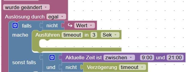

                      @tiobb sagte: frühestens nach 90 Minuten erneut eine Meldung sendet
                      Er soll nicht nach 90 Minuten wiederholen, sondern nur für 90 Minuten sperren? Dann so:
                      EDIT: Version ohne zusätzliche Variable:

                        @paul53
                        Ja genau, die Meldungen sollen nach der ersten Meldung dann für 90 Minuten ausgesetzt sein, weil die Geschirrspülmaschine, nachdem sie eigentlich fertig ist, aus irgendeinem Grund. die Leistung so verändert dass das Blockly erneut gestartet wird.
                        Ich werde es mal testen viele Dank und einen schönen Sonntag noch 🌞

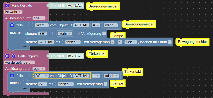

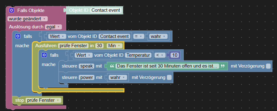

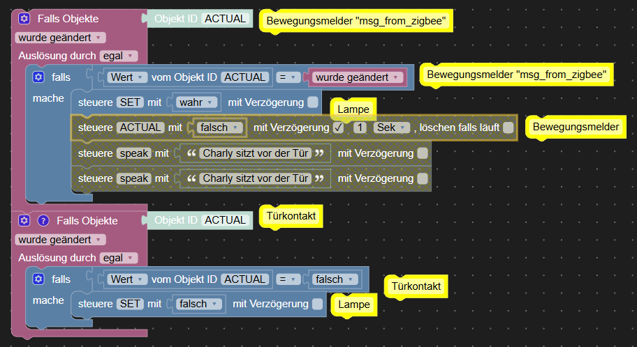

                                @paul53 Kannst Dur mir sagen oder besser zeigen was an meinem Blockly nicht stimmt? Ich habe einen Fensterkontakt an der Balkon-Tür im Schlafzimmer und ich möchte das Alexa und eine Lampe mir bei z.B. einer Temperatur unter 10°C nach 30 Minuten melden dass das Fenster noch offen ist. Ich bekomme weder eine Meldung von Alexa noch wird die Lampe eingeschaltet. Wir haben es nämlich schon ein paar mal geschafft bei unter -15° morgens die Tür wieder zu schließen, und hatten es dann abends doch recht kühl 🤣
                                Raspberry Pi 4 8gb
                                • tiobbT tiobb
                                  @tiobb sagte: was an meinem Blockly nicht stimmt?
                                  Der Timer wird immer gestoppt nachdem er gestartet wurde, kann also nie ablaufen.
                                  So wird der Timer nur bei Schließen des Fensters gestoppt:
                                  tiobbT 1 Antwort Letzte Antwort

                                    tiobb

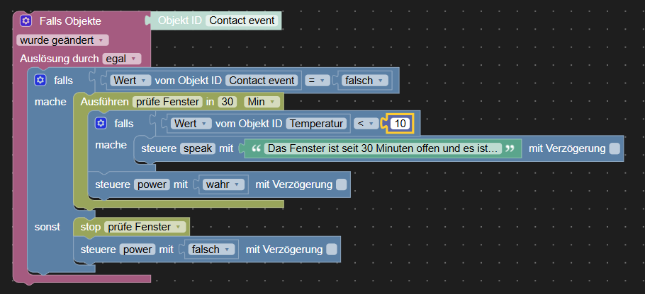

                                    @paul53 hab es hinbekommen und die Lampe geht nach dem schließen auch wieder aus. DANKE!

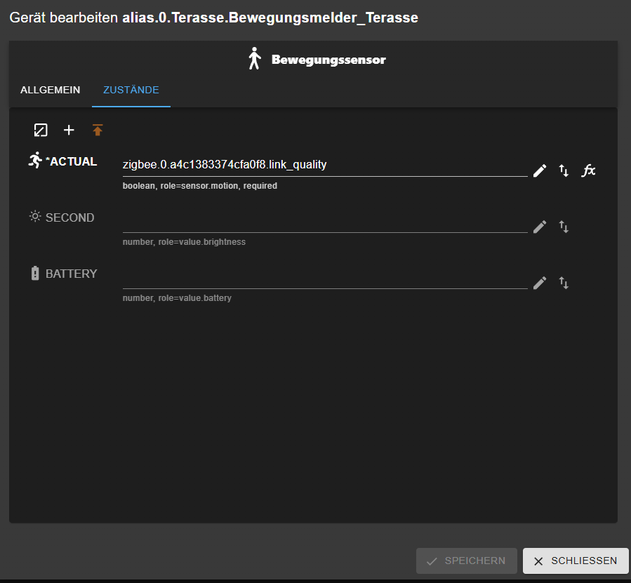

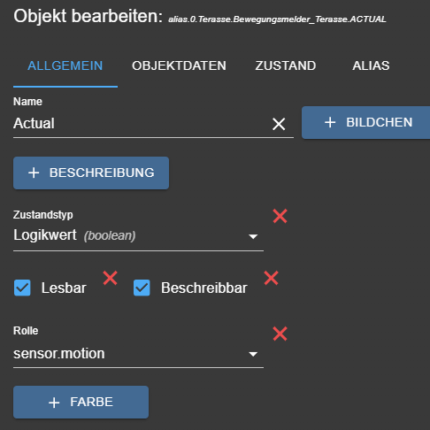

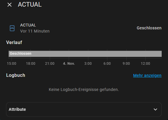

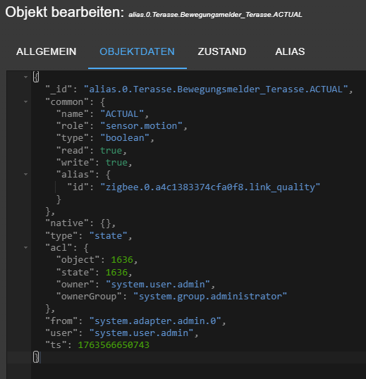

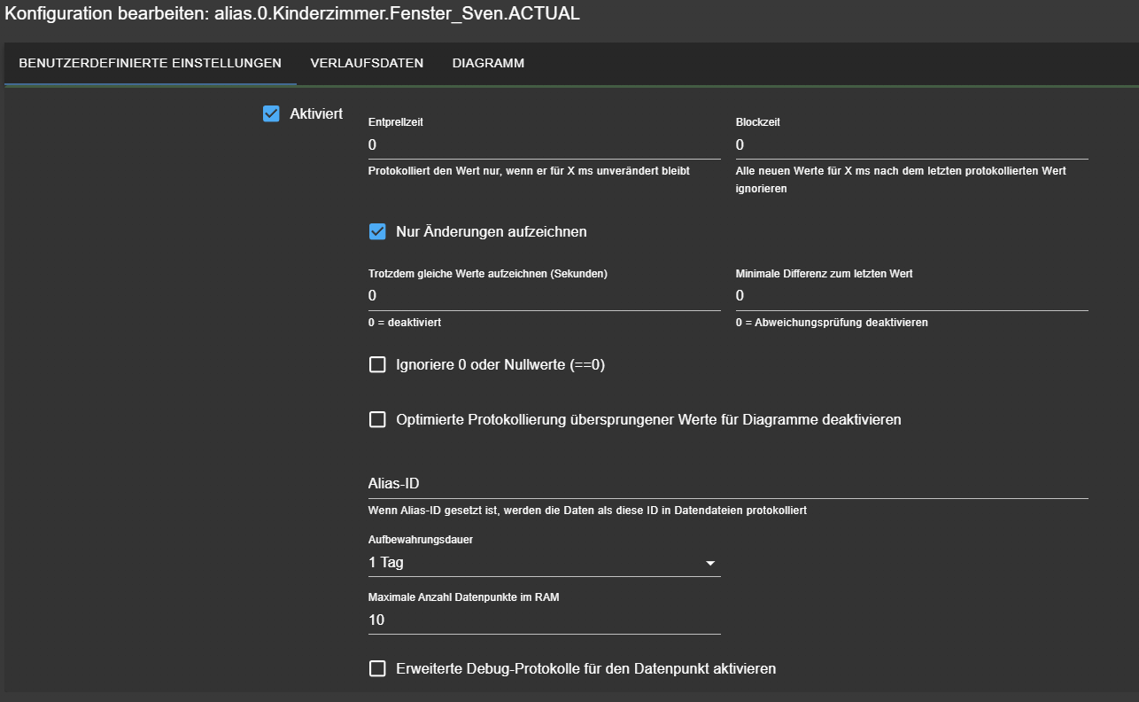

                                      @paul53 Ich habe den Fensterkontakt von Aqara in Lovelace eingebunden, nur leider sind die Werte "vertauscht". True ist geschlossen, und false ist offen. Heißt, mir wird das Fenster, wenn es geschlossen ist, als geöffnet angezeigt und umgekehrt, kann man das irgendwie ändern?
                                        "type": "state",
                                        "common": {
                                          "name": "Contact event",
                                          "type": "boolean",
                                          "read": true,
                                          "write": false,
                                          "role": "state",
                                          "custom": {
                                            "lovelace.0": {
                                              "enabled": true,
                                              "attr_has_time": false,
                                              "attr_has_date": true,
                                              "entity": "binary_sensor",
                                              "name": "00158d008bc3c137_contact",
                                              "attr_device_class": "window"
                                            "history.0": {
                                              "enabled": true,
                                              "aliasId": "",
                                              "debounceTime": 0,
                                              "blockTime": 0,
                                              "changesOnly": false,
                                              "changesRelogInterval": 0,
                                              "changesMinDelta": 0,
                                              "ignoreBelowNumber": "",
                                              "disableSkippedValueLogging": false,
                                              "retention": 604800,
                                              "customRetentionDuration": 365,
                                              "maxLength": 10,
                                              "enableDebugLogs": false,
                                              "debounce": 0
                                        "native": {},
                                        "_id": "zigbee.0.00158d008bc3c137.contact",
                                        "acl": {
                                          "object": 1636,
                                          "state": 1636,
                                          "owner": "system.user.admin",
                                        "user": "system.user.admin",
                                        "ts": 1761064506391
                                      Raspberry Pi 4 8gb

                                        @tiobb sagte: kann man das irgendwie ändern?
                                        Alias mit Lesekonvertierung:
                                        !val

                                          tiobb
                                          @paul53 Puh, da klingt sehr kompliziert, geht das auch in einfach für Blöde?
