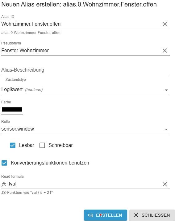

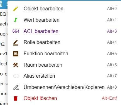

                                      @tiobb sagte: geht das auch in einfach für Blöde?
                                      Den Zigbee-Datenpunkt selektieren, rechte Maustaste und dann "Alias erstellen" auswählen:
                                      Dann in dem Menü editieren:
                                      Diesen Alias dann in Visualisierung, Skript und History verwenden! true = "offen".

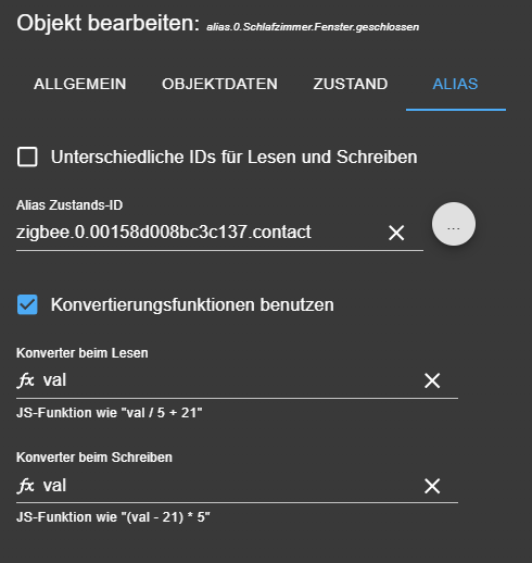

                                        @paul53 Beim Status true ist das Fenster geschlossen, ich brauche es genau umgekehrt.

                                          @tiobb sagte: Beim Status true ist das Fenster geschlossen, ich brauche es genau umgekehrt.
                                          Deshalb den Wert negieren: Ein Ausrufezeichen vor val in der Lesekonvertierung.
                                          !val
                                          Dann ist aber die Alias-ID mit "alias.0.Schlafzimmer.Fenster.geschlossen" verwirrend.
