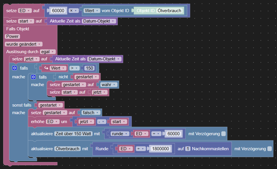

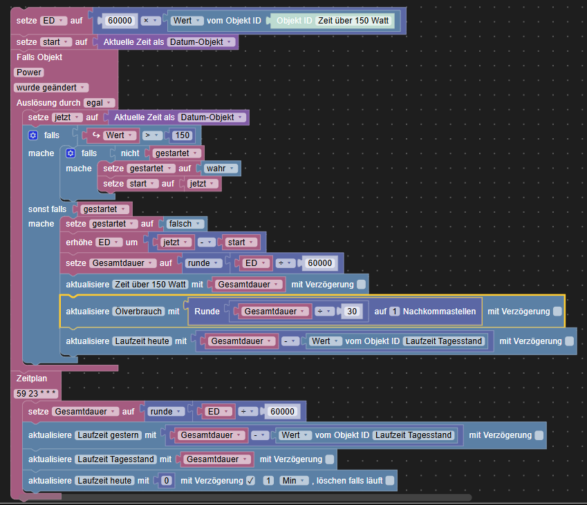

                                        #29
                                        @tiobb sagte: zwei davon gar nicht brauche um meinen Ölverbrauch zu messen
                                        Die unteren beiden Skripte sind identisch, berechnen aber ED bei Skriptstart falsch. Deshalb lösche sie.
                                        tiobbT 1 Antwort Letzte Antwort
