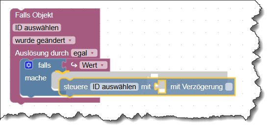

    ACHTUNG:
    Wenn der Wert desjenigen DP benötigt wird, der mit dem Trigger überwacht wird, muss der Wert nicht mit dem "Wert von" Baustein gelesen werden.
    Stattdessen verwendest Du diesen Baustein:
    Wenn der Trigger ausgelöst wurde, sind (so ziemlich) alle Eigenschaften des betroffenen DP bereits bekannt.
    Hier nochmal zu lesen ist unnötig und kann zu Fehlern führen.

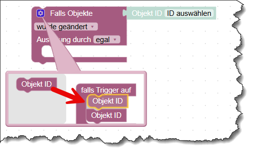

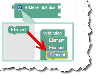

    Mehrere Elemente
    Überall dort wo ein kleines blaues Zahnrad an einem Block sichtbar ist, kann man neue Elemente hinzufügen. Dazu wird das neue Element per Drag & Drop mit der Maus in die Liste der bereits vorhandenen Elemente gezogen.
    877258c3-9a8e-44ce-a82f-c1230534934f-image.png f468bc23-9f48-45e1-b5b0-8d4e314a9774-image.png

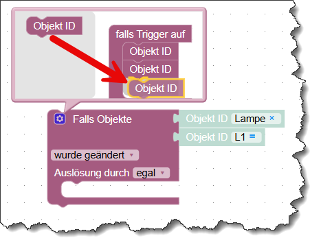

          Ein Trigger kann auch auf Änderungen an mehr als nur einem einzelnen Objekt reagieren.
          Im einfachsten Fall verwendet man einfach das passende Element.
          Mit einem Klick auf das blaue Zahnrad kann man so viele Objekte in den Trigger "ziehen" wie man gerade benötigt. Wieder herausziehen geht natürlich auch.
          Das funktioniert natürlich nur, wenn die zu überwachenden Objekte "fix" sind. Ihre Anzahl und die ID's sich also nicht ändern.

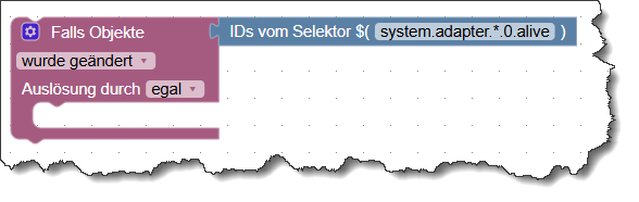

          Benötigt man das etwas "flexibler", bietet sich der Baustein "IDs vom Selektor" an.
          Hier lassen sich die zu berücksichtigenden Datenpunkte über ihre ID angeben. Dabei funktioniert das Ganze ähnlich wie auf Betriebssystemebene mit sogenannten "Wildcards". Also dem (hoffentlich) bekannten "*".
          Im Beispiel reagiert der Trigger auf alle Datenpunkte die "0.alive" heißen und sich unterhalb von "system.adapter" befinden. Hier gilt es dann, das passende Muster zu ermitteln um genau die gewünschten Datenpunkte zu treffen.

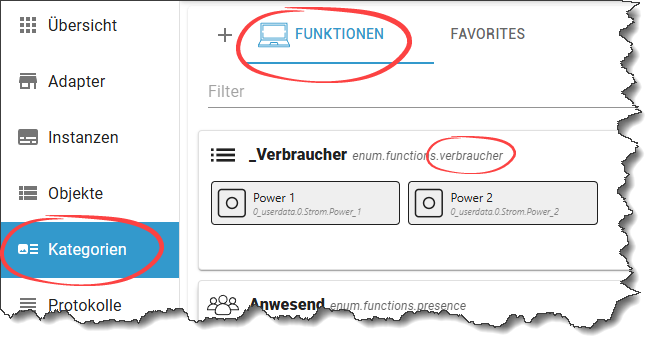

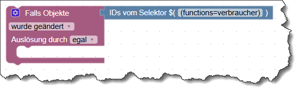

          Eine weitere Möglichkeit sind die "Kategorien" (früher "Aufzählungen").
          Hier lassen sich unter "Funktionen" eigene Sammlungen von beliebigen Datenpunkten anlegen.
          Um dann genau diese auch über den Trigger ansprechen zu können, lautet der Eintrag im Selektor dann (functions=<kategorie>). Im Beispiel also (functions=verbraucher).
          ACHTUNG:
          Ändert man den Inhalt der Kategorie, muss das Script neu gestartet werden, um diese Änderung auch zu berücksichtigen!

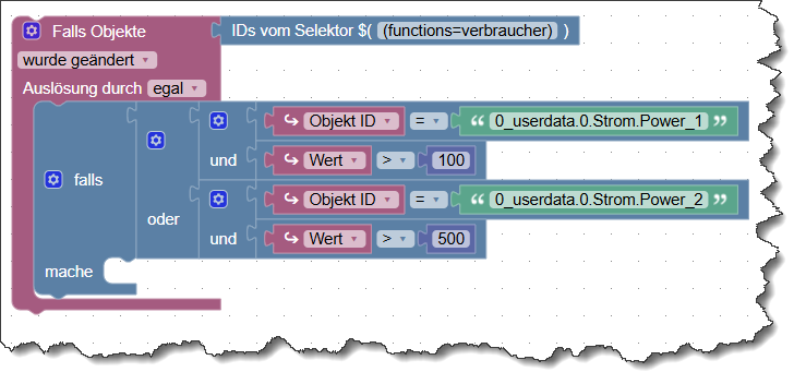

          ACHTUNG:
          Innerhalb des Triggers muss man bei mehreren Objekten möglicherweise beachten, welches der angesprochenen Objekte denn jetzt den Trigger "gefeuert" hat, um korrekt auf die Änderung zu reagieren.

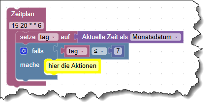

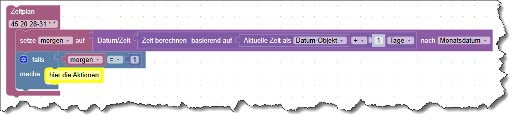

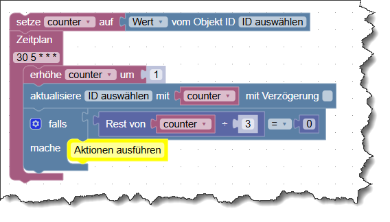

          Zeitpläne
          Mit einem Zeitplan kann man Dinge zu bestimmten Zeiten oder auch zyklisch alle x-Minuten ausführen lassen.
          • Vermeide den "Wizard", sondern verwende nach Möglichkeit CRON.
            Mit dem Wizard produzierte Zeitpläne funktionieren häufig nicht - zumindest nicht wie gewünscht
          • Vermeide zyklisch Ausführungen alle x-Minuten, wenn die gleiche Aufgabe auch mit einem Trigger ausgeführt werden kann.
            Man muss nicht alle paar Minuten prüfen, ob ein Datenpunkt einen bestimmten Wert angenommen hat. Das belastet das System. Besser ist es, einen Trigger auf den DP zu setzen.
          In diesem einfachen Beispiel wird eine Lampe täglich um 20:00 Uhr eingeschaltet.
          Alles was außerhalb von Triggern oder Zeitplänen hinzugefügt wird, wird nur 1x - beim Start des Scriptes - ausgeführt.
          Damit lassen sich z.B, verwendete Variablen beim Start des Scriptes auf einen definierten Wert setzen.
          Dabei ist es unerheblich, ob der Baustein losgelöst von allen anderen "in der Luft schwebt" oder ob er z.B. oben (oder unten) an einen anderen Baustein angepinnt wird.
          ACHTUNG: Ein in Blockly erzeugter Zeitplan wird nur 1x beim Start des Scriptes aktiviert.
          Wenn man "variable" Zeitpläne benötigt, die sich z.B. bei Änderungen an einem Datenpunkt ändern sollen, muss man etwas mehr Aufwand treiben.
          Im einfachsten Fall verwendet man einen "Zeitplan aus Zeit-Zustand" Den setzt man auf einen Datenpunkt vom Typ "String (Text)". Ändert man den Inhalt des DP, ändert sich automatisch auch der Zeitplan. Ohne weiteres Zutun.
          Mehr würde allerdings an dieser Stelle zu weit führen. Wenn Du so etwas benötigst, schau in die Doku.
