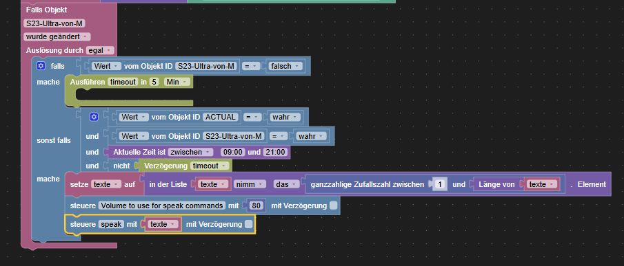

                  @paul53 Hab mal wieder etwas probiert, bin aber gescheitert. Ich Möchte das die Begrüßung nur kommt, wenn auch die Haustür geöffnet wurde. Manchmal, wenn jemand vor der Haustür z.B. noch unseren Kater streichelt, kommt schon die Begrüßung. Über den Türkontakt möchte ich das verhindern. Was habe ich falsch gemacht? Ich bekomme im Moment keine Meldung. ACTUAL ist der Türsensor

                                        #79
                                        @tiobb
                                        Du überschreibst die Liste texte mit einem zufälligen Text aus der Liste. Das funktioniert nur einmal nach Skriptstart.
                                        tiobbT 1 Antwort Letzte Antwort
