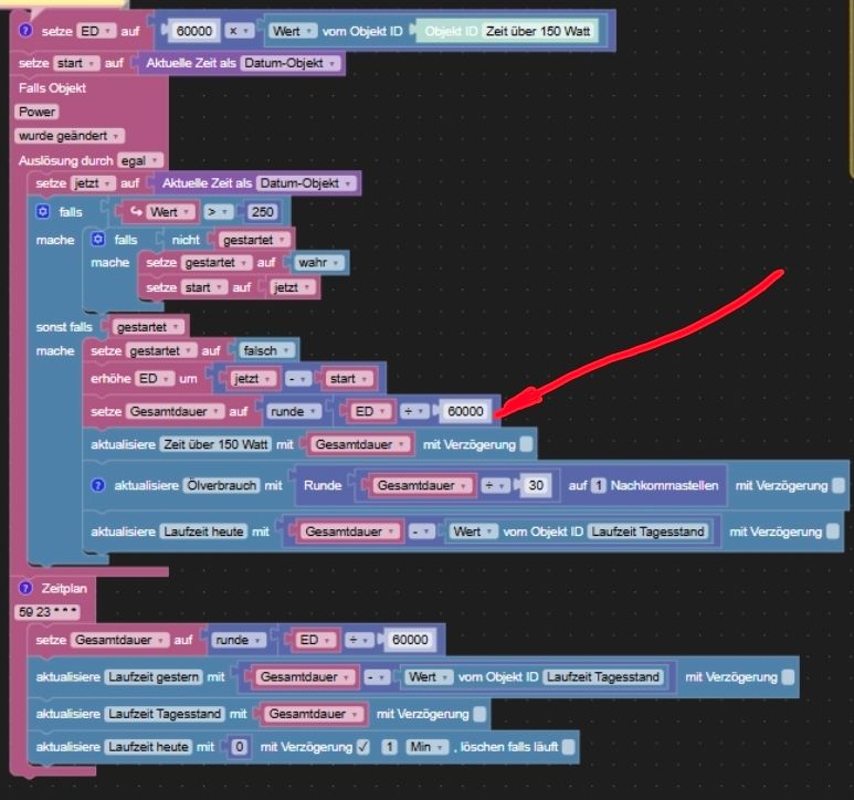

    Demnach wurde der krumme Wert angeblich um xxuhr durch ein abgeschnittenes Script geschrieben
    Dein Blockly sollte das nicht sein!
    Die Variable muss eine Ganzzahl enthalten!

        @tiobb was sollte das bringen?
        Gib lieber mal die Variable als debug output aus.

            Dort einen debugbaustein zwischenschieben mit der Variable Gesamtdauer
            Laut Zeile darüber soll das eine gerundete Zahl sein.
            Laut Zeile darunter wird diese Ganzzahl in den DP geschrieben.
            Da kommt aber eine Dezimalzahl an

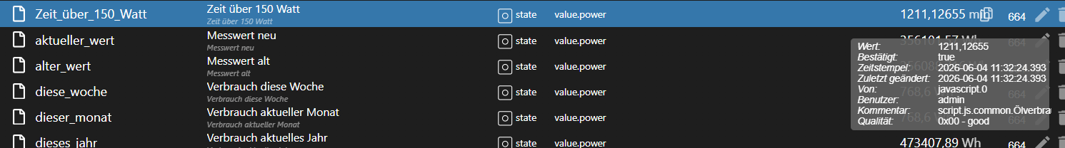

                @tiobb [sagte]: Das Blockly habe ich "Shelly Laufzeit über 150 Watt täglich neue Zählung" genannt.
                Der Wert wurde von einem Skript "common.Ölverbra..." geschrieben.

                  Hmmm, komisch, da muss ich mal auf die Suche gehen. Aber was macht dann das Blockly von dir? Jetzt bin ich völlig verwirrt

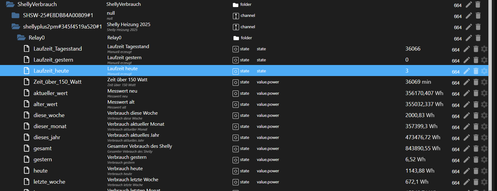

                    Habe jetzt erneut ein Backup von Sonntag zurückgespielt, jetzt sieht es so aus wie es aussehen soll, gerundete Zahlen, aber im Dashboard wird nicht angezeigt, hatte die Heizung eben mal ein paar Minuten laufen lassen.
                    und was ich gefunden habe ist ein JS das so aussieht und ich keine Ahnung mehr habe wo das herkommt. Habe eigentlich nur Blocklys
