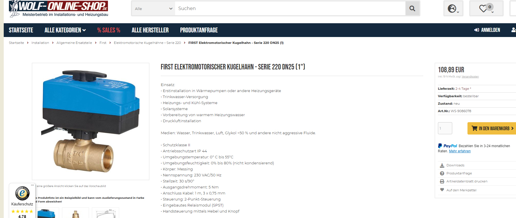

        Ich würde Ventil und Ansteuerung voneinander trennen. Ich verwende für Haus- und Gartenwasser jeweils Motorkugelventile mit DVGW-Zulassung, die im Ruhezustand (offen/geschlossen) jeweils keine Stromaufnahme haben und die mittels Rollladenaktor gesteuert werden.
        Verbaut habe ich EMV110 220/9G30-K in unterschiedlichen Größen.

          @samson71 sagte in Kaufempfehlung für Wasserventil Innenbereich gesucht:
          Das kann ich auch empfehlen. Fühlt sich mit DVGW-Zulassung jedenfalls besser an, auch wenn das wahrscheinlich nur eine Zertifizierung ist, die Geld kostet. Ich steuere das über einen Zigbee-Schaltaktor an.
