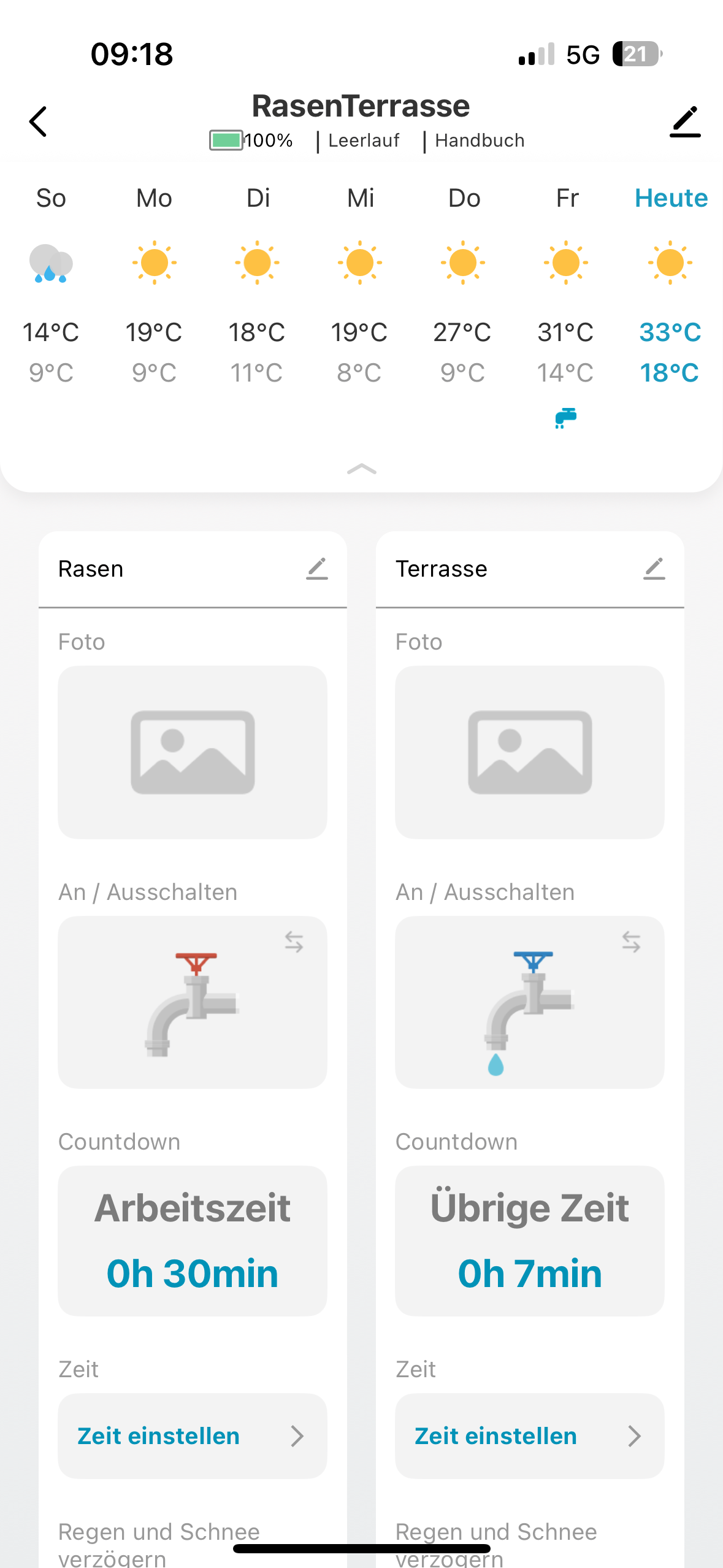

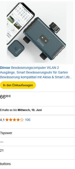

                          eve11 @haselchen last edited by
                          @haselchen said in Gartenbewässerung in ioBroker - welcher Bewässerungscomputer:
                          @m1r0o
                          Ganz ehrlich, ich steig bei Dir nicht mehr durch.
                          Mal ist es die Homgar App , dann die Smartlife und Tuya auch noch.
                          Was für ein Gerät hast Du denn nun?
                          Bezeichnung?
                          Das solltest Du bestellt haben:
                          Ich habe mir auch dieses Gerät angeschafft. Soweit so gut, funktioniert soweit.
                          Nur der Wifi / Bluetooth Adapter müllt mir das Logfile zu:
                          tuya.0
                          2025-06-26 19:09:23.535	warn	bfd107d465f3503f54k88u error on get: Cannot read properties of undefined (reading '1')
                          Hast du auch diese Meldung ?
                          Heiko

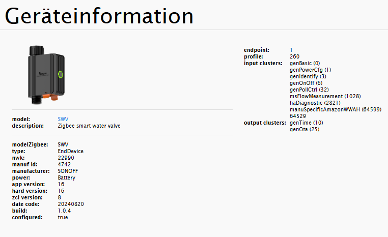

                                  Eduard77 @Mr.X last edited by
                                  @mr-x
                                  Ich konnte es problemlos koppeln.
                                  Welche ZigBee Adapter Version hast du?

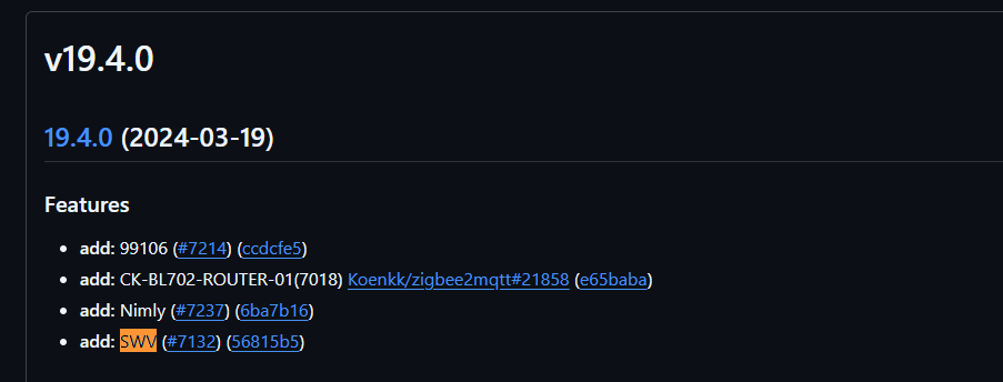

                                        @mr-x
                                        Ich habe Zigbee Adapter 3.
                                        Aber es sollte auch bei dir funktionieren.
                                        Welche ZHC Version hast du?
                                        Bitte unter "/opt/iobroker/node_modules" prüfen welche ZHC versione(en) installiert sind.
                                        npm ls zigbee-herdsman-converters
