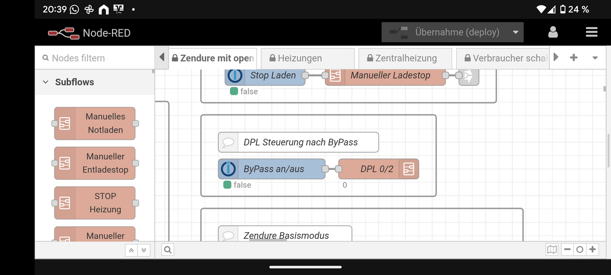

                        @maxclaudi du ich speise jenseits der 2MWh im Jahr ein, ich habe kein Problem mit zu wenig über Tag daher ist der ByPass für mich mehr oder weniger nutzlos und ich schone mein Relais. Ob mit oder ohne Last es bleibt eine mechanische Komponente die, je weniger man sie nutzt, entsprechend länger hält.
                        In einem anderen Usecase sicherlich anders, dann würde ich es ebenfalls so machen und habe es in der Vergangenheit auch mal in der Regelung gehabt, bzw ist noch drin aber da er auf Dauer aus ist, liegt der Subflow halt Tod in der Ecke.
                        Daher alles gut und wenn man weiß was man tut ist es ja auch mehr als okay 👍🏼 Mache es z.B. bei Relais im ACE so, das ich nur zweimal am Tag schalte. Morgens auf Eingang, abends auf Ausgang und fertig.
                        Schaut dann so aus in NodeRed

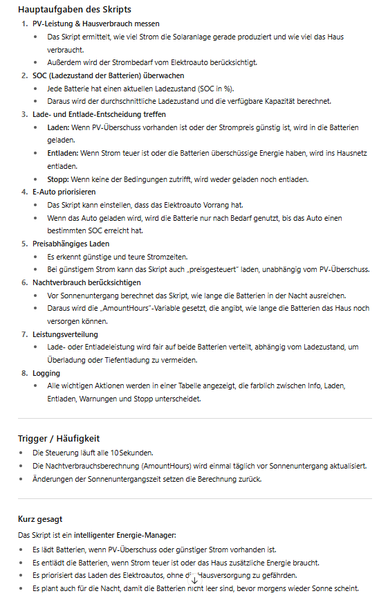

                            ich habe mir ein Java-Script erstellt mit den unten stehenden Funktionen. Bevor ich mir die Arbeit mache und es einstelle, ein kurze Frage ob an sowas überhaupt Interesse besteht. Es ist halt sehr an meine Umgebung angepasst. Man könnte aber die eine oder andere Idee übernehmen. Es ist auch nicht perfekt und bedarf sicher an der einen oder anderen Stelle Verbesserungsbedarf.

                              Felli @lesiflo last edited by
                              @lesiflo ich find sowas cool und Respekt das du das alles in Javascript gebaut hast. Was hälst du von der Idee, dein Konstrukt in eine NodeRed Regelung umzubauen mit der Zeit. Vorteil bei NodeRed, man kann bei richtigem Aufbau das ganze modular gestalten und Leute die z.B. keinen dynamischen Tarif nutzen, lassen den Block einfach weg.
                              Kurz gesagt, ich mache tatsächlich auch vieles über Javascripts aber das sind eher Helper die mir dynamisch Werte verrechnen usw. Damit gehe ich dann in NodeRed und baue dort meine Steuerung. Finde den visuellen Aufbau halt einfacher um Abhängigkeiten und Logik zu durchblicken und das macht es auch einfacher zu Nachnutzung. Würde dir auch dabei helfen, können uns da ja zusammentun, vielleicht kriegen wir ja ein schönes Package hin.
                              Ansonsten hau raus das Script ich schaue mir das auf jedenfall an, danke dafür 🤙🏼

                                @felli NodeRed nutze und kenne ich nicht, ich kann das Script aber mal gerne einstellen. Am besten unter einem eigenen Beitrag, unabhängig von dem hier.

                                  @lesiflo alles gut, die wichtigsten Teile deines Scripts, nämlich die Berrechnungen für Ausgabe und Ladeleistung z.B. sind auch in NodeRed essentiell. Der Vorteil liegt halt an allem was dazwischen ist. Wenn du magst, schau dir mal mein GitHub Projekt dazu an. Ist nicht der letzte Stand aber ich habe es versucht modular aufzubauen. Werde das irgendwann mal komplett neu bauen in einem neuen Flow. Habe damals halt wie alle ohne Plan angefangen und gemacht. Mit der Zeit lernt man dazu und versucht es umzusetzen aber ist dann immer schwierig. Teile gerne dein Script, vielleicht kann ich Teile davon nutzen. Denke aber vor Herbst wird das nichts bei mir 😵‍💫🤣
                                  https://github.com/Felliglanz/Zendure
                                  Dir trotzdem vielen Dank und weiter so, finde ich echt gut 👍🏼
