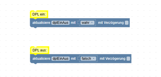

      Der DPL kann einfach per Datenpunkt in einem Blockly ein- oder ausgeschaltet werden.
      Dazu wird der Datenpunkt zum Einschalten aktualisiert mit wahr.
      Zum Ausschalten mit falsch.
      Im Blockly sind 2 Inverter zur DPL Steuerung berücksichtigt.

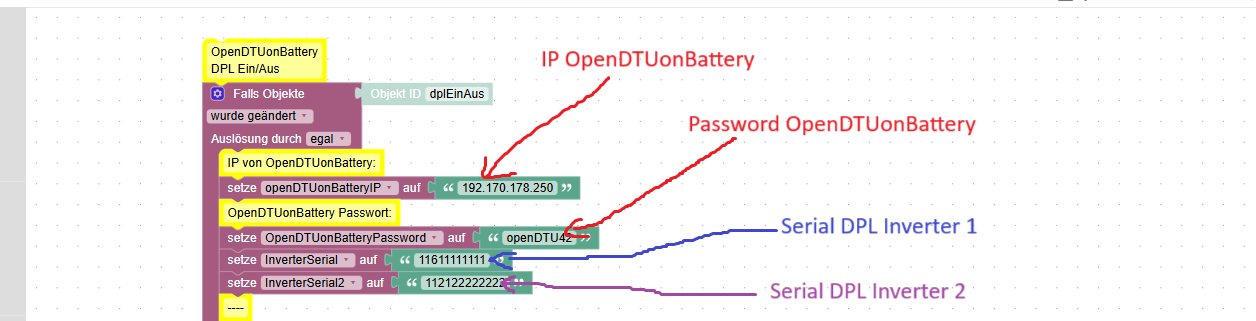

      Vor dem Ausführen des Scripts müsen folgende Eintragungen vorgenommen werden:
      IP OpenDTUon Battery
      Password
      1te Seriennummer des Inverters für die DPL-Steuerung
      2te Seriennummer des Inverters, der auch DPL steuert (bei nur einem aktivierten Inverter einfach die gleiche Seriennummer vom ersten Inverter eintragen).

                                      <field name="TEXT">11611111111</field>
                                    </block>
                                  </value>
                                  <next>
                                    <block type="variables_set" id="++@7g{b1u:LHh]h:CEq+">
                                      <field name="VAR" id="b+E=vG0=nXY*@8jhUpT1">InverterSerial2</field>
                                      <value name="VALUE">
                                        <block type="text" id="m8cbvw?0pnZNAUaiU8Zq">
                                          <field name="TEXT">112122222222</field>
                                        </block>
                                      </value>
                                      <next>
                                        <block type="comment" id="8ezl|ED@6X29f4k@:.2H">
                                          <field name="COMMENT">----</field>
                                          <next>
                                            <block type="variables_set" id="!#IE.`!)HPf,NcPW*miy">
                                              <field name="VAR" id="2|vbm;5buC6^$eogp=fe">urlDPLstate</field>
                                                <block type="text_join" id="F#[x6:MOpP{a#hljyq@2">
                                                  <mutation items="5"></mutation>
                                                  <value name="ADD0">
                                                    <block type="text" id="!@~5;?O8`oIO%oN]bLJa">
                                                      <field name="TEXT">curl -u "admin:</field>
                                                    </block>
                                                  </value>
                                                  <value name="ADD1">
                                                    <block type="variables_get" id="SFT0:Zq378qj5]2?a5#b">
                                                      <field name="VAR" id="nh}jM|3k}%Qhny;,Etjk">OpenDTUonBatteryPassword</field>
                                                    </block>
                                                  </value>
                                                  <value name="ADD2">
                                                    <block type="text" id="5}ok+uklC%b/F}gtZr`^">
                                                      <field name="TEXT">" http://</field>
                                                    </block>
                                                  </value>
                                                  <value name="ADD3">
                                                    <block type="variables_get" id="C|ac)ks!*i8cZS5zb!0?">
                                                      <field name="VAR" id="T[fn@X+yakzmBpi9]n*E">openDTUonBatteryIP</field>
                                                    </block>
                                                  </value>
                                                  <value name="ADD4">
                                                    <block type="text" id="!=iiY$6m(O#=Q|km-7W1">
                                                      <field name="TEXT">/api/powerlimiter/config</field>
                                                    </block>
                                                  </value>
                                                </block>
                                              </value>
                                              <next>
                                                <block type="variables_set" id="Nw*-3DKlvV=)l.++!yg%">
                                                  <field name="VAR" id="PWsI)BqL)EeZPzj!8-VY">set</field>
                                                    <block type="text_join" id="b3+b3^R@5s5Vbpj^o9!6">
                                                      <value name="ADD0">
                                                        <block type="variables_get" id="%UJkDROf_mMO^oE4EKW.">
                                                        </block>
                                                      </value>
                                                      <value name="ADD1">
                                                        <block type="text" id="o}*[n$;A?-]x1P{Ppan.">
                                                          <field name="TEXT"> -d 'data=</field>
                                                        </block>
                                                      </value>
                                                    </block>
                                                  </value>
                                                  <next>
                                                    <block type="variables_set" id="1%5eOCEM.zYy[-sZ0a43">
                                                      <field name="VAR" id="JppG`(9.sfDt)j^gha}{">cUrlLimitPart1</field>
                                                        <block type="text_join" id="B,v7UaJQkq-DSzv41b;v">
                                                          <value name="ADD0">
                                                            <block type="text" id=";4j$FAn0X}CSE_D5:/kl">
                                                            </block>
                                                          </value>
                                                          <value name="ADD1">
                                                            <block type="variables_get" id="Ea#Og5Jr^hwL!_Oh-[Ua">
                                                            </block>
                                                          </value>
                                                          <value name="ADD2">
                                                            <block type="text" id="kBsI#4)FR#3@EAh.=@b]">
                                                            </block>
                                                          </value>
                                                          <value name="ADD3">
                                                            <block type="variables_get" id=",/9?^Tx*?hC1YP`-X]37">
                                                            </block>
                                                          </value>
                                                          <value name="ADD4">
                                                            <block type="text" id="p5zvA0V{e$4V$#_9gWcY">
                                                              <field name="TEXT">/api/limit/config -d 'data={"serial":"</field>
                                                            </block>
                                                          </value>
                                                        </block>
                                                      </value>
                                                      <next>
                                                        <block type="variables_set" id="u|60ca%8U|+rvrL1*bdK">
                                                          <field name="VAR" id="Xy47v*SILC`=7N1mM,:5">cUrlLimitPart2</field>
                                                            <block type="text" id="`Z^Zv4qi(GN;drYs.f6I">
                                                              <field name="TEXT">","limit_value":100,"limit_type":1}'</field>

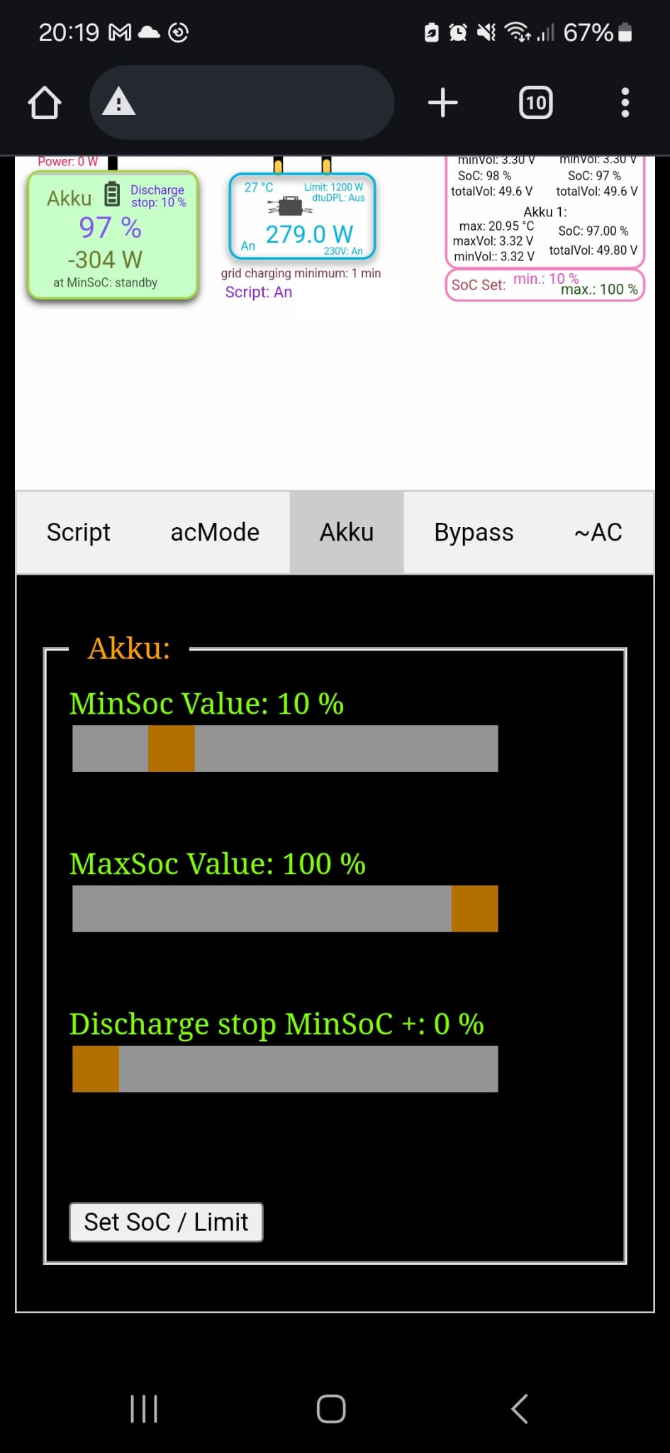

      Damit kann in jedem Script der Dynamic Power Limiter ein- oder ausgeschaltet werden.
      Ist bestimmt brauchbar.
      Vorschläge oder Verbesserungen willkommen.
      Würde mich mal über eine Rückmeldung oder einen Beitrag freuen.
      Nicht, dass ich hier Alleinunterhalter bin 🙂

    • Zendure SmartMode:1 SolarFlow2400 AC SolarFlow800 ( u. Pro)
      Für alle mit den neuen Geräten:
      • SolarFlow 800
      • SolarFlow 800 Pro
      • SolarFlow 2400 AC
      Immer wieder taucht die Frage auf z.B. (z. B. Michi 0 ), wie man den SmartMode:1 setzen kann.
      Bisher wurde das noch nirgends wirklich anwenderfreundlich beantwortet.
      Hier nun die Lösung:
      Mit diesem Script können nicht nur smartMode:1 und die MQTT-Verbindung (de-)aktiviert werden, sondern auch einiges mehr.
      Update 15.10.2025 21:21h– Neues Script
      ioBroker JavaScript: Zendure SolarFlow 800 Pro (SF2400AC) via zenSDK HTTP
      Kein Hack, dafür wurde die offizielle zenSDK verwendet.
      plattformunabhängig - Linux, Windows
      Jetzt können auch Commands gesetzt werden, wie in einem Adapter. 🙂
      Muss man nicht nutzen, kann man aber zusätzlich einsetzen – z. B. falls MQTT mal Probleme macht oder wenn weitere set-Befehle dazukommen sollen.
      Hinweis:
      Damit neue Datenpunkte automatisch aus dem JSON erstellt werden:

    • RE: OpenDTU-onBattery Blockly DPL Ein/Aus
      @beowolf
      update 14.10.2025 10:45h
      MQTT-Datenpunkte
      Die Steuerung erfolgt ausschließlich über MQTT.
      Dabei gilt:
      1. Automatisch angelegt:
      mqtt.x.<baseTopic>.dpl.dplState
      • wird automatisch erstellt
      • Liefert den aktuellen Status des Dynamic Power Limiters
      • Werte: 0 = aus, 1 = ein (nur lesbar)
      2. Manuell anlegen (Pflicht!)
      mqtt.x.<baseTopic>.dpl.dplCmd
      Datenpunkt dplCmd muss manuell erstellt werden, sonst funktioniert die MQTT-Steuerung nicht.
      ❗ Sollte dplCmd automatisch angelegt worden sein → löschen und manuell neu anlegen!
      Beispiel-Einstellungen:
      "common": {
        "name": "dplCmd",
        "desc": "DPL on: 1, off: 0",
        "role": "state",
        "type": "number",
        "read": true,
        "write": true,
        "min": -1,
        "max": 1,
        "def": -1
      ⚠️ Nicht als Boolean anlegen!
      ⚙️ Funktionsweise
      dplCmd: 1 → DPL-Steuerung aktiv
      dplCmd: 0 → DPL deaktiviert, alle "solarbetriebenen" WR gehen automatisch auf maximale Leistung.
      Nach jedem Schaltvorgang setzt sich dplCmd automatisch wieder auf -1 zurück.
      Damit wird sichergestellt, dass auch bei ioBroker über Blockly oder Scripts mehrfach derselbe Befehl zuverlässig gesendet werden kann –
      selbst wenn der vorherige Wert identisch war.
      Hintergrund:
      In ioBroker kann über Blockly kein ack: false gesetzt werden.
      Ohne den automatischen Rücksprung auf -1 würde der identische Wert daher nicht erneut übertragen.
      Der Mechanismus sorgt also für sauberes und wiederholbares Schalten – auch bei Blockly!
      Schritt-für-Schritt für ioBroker-Nutzer
      1. WebUI OpenDTU-oB-Patch öffnen → Dynamic Power Limiter einmal ein- oder ausschalten
        → dplState wird automatisch angelegt.
      2. iobroker Objekte → Expertenmodus aktivieren → manuell neuen Datenpunkt anlegen:
      Typ: state, Zahl (number), siehe Einstellungen oben.
      1. DPL erneut in der WebUI schalten → danach ist MQTT-Steuerung aktiv.
      2. Ablesen des Status
        → Nur über dplState (0/1)
        → dplCmd wird nach dem Senden automatisch auf -1 gesetzt.
      3. Nach DPL-Deaktivierung
        → "solarbetriebene" Wechselrichter gehen automatisch auf volle Leistung (kein manuelles Setzen nötig)
        → "batteriebetriebene" Wechselrichter verhalten sich wie im original Repo.
      Hinweise zur Nutzung
      • Jeder Schaltvorgang schreibt in den Flash-Speicher → nicht wie ein Blinker ständig ein-/ausschalten!
        Etwas Geduld nach jedem Wechsel schont Hardware & Nerven. 😉
      • Patch ist minimalinvasiv:
        Keine Zusatzdatenpunkte
        Kein Eingriff in nicht benötigte Codebereiche
        MQTT-Race-Conditions werden sauber abgefangen
      • Rückkehr zur Original-Firmware jederzeit über Web-Firmware möglich.
      ⚠️ Lizenz & Haftung
      Diese Firmware basiert auf OpenDTU-onBattery (GPLv2, Fork von OpenDTU).
      Sie enthält eigene Anpassungen und wird nicht offiziell unterstützt.
      Verwendung auf eigene Verantwortung – keine Haftung für Schäden oder Fehlfunktionen.
      OpenDtu-OnBattery_2025.09.16DplOff-maxLimit-MQTT.generic_esp32s3.zip
      Hier im Thread finden sich weitere Firmware-Builds; direkte Links dazu sind im Eingangspost zu finden.
      posted in Blockly
