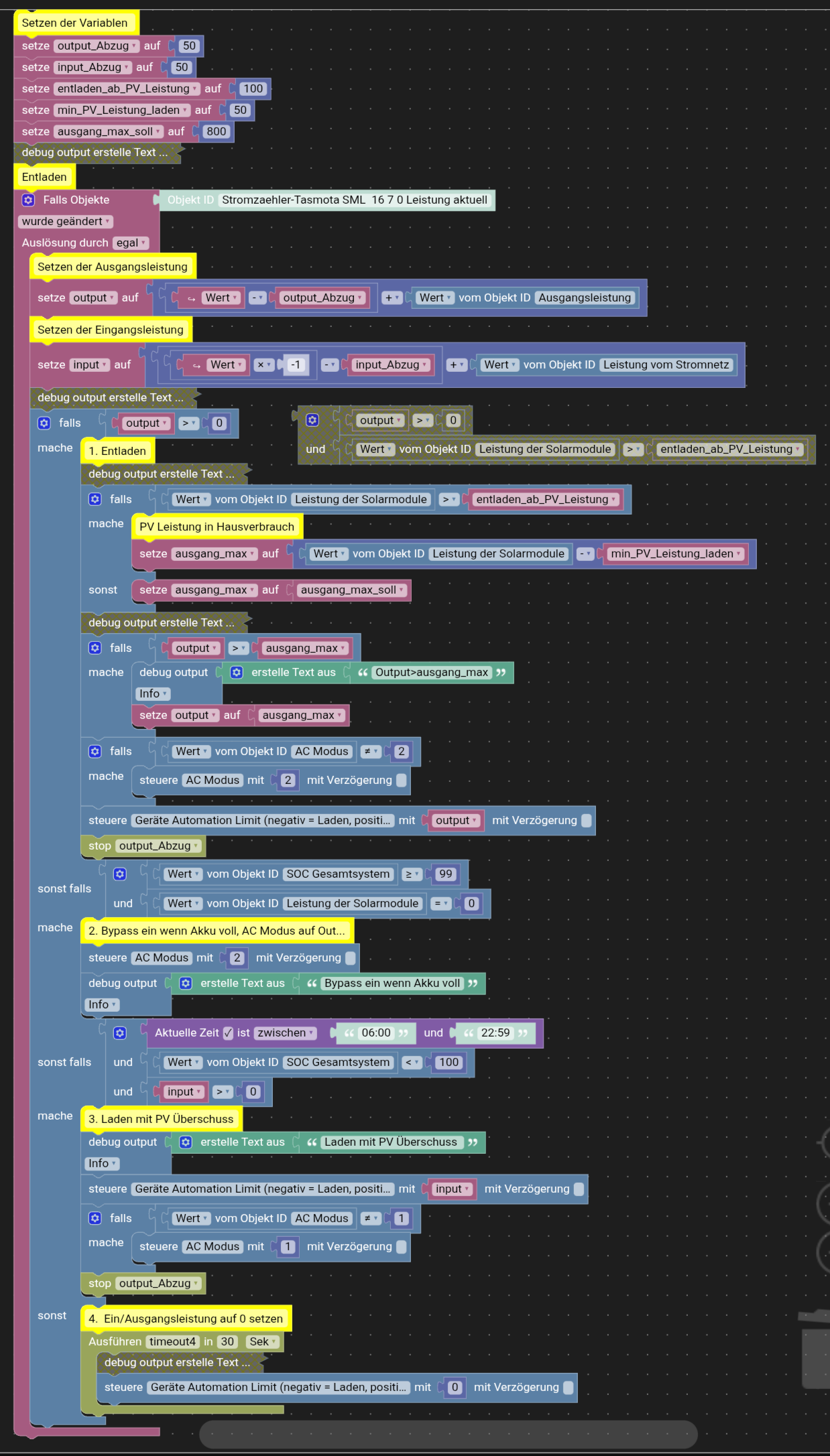

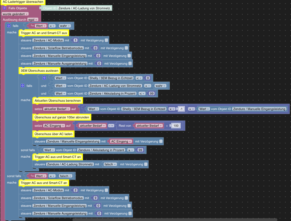

    ich habe mal meinem Blocky zum Laden/Entladen von Zendure Solarflow ein eigenes Thema spendiert.
    Ihr könnt damit euren Hub+ACE oder Hyper ohne die App und auch ohne openDTU steuern.
    Es beinhaltet:
    Laden nach Preis, z.B. Tibber (Tibberadapter notwendig)
    Entladen mit Hilfe eines Shelly 3EM oder Smartmeter (Triggerwert)
    PV Leistung im Haus verbrauchen
    Bypass wenn Akku voll
    Überschussladen, z.B. von externer PV
    Benötigt wird dafür der Zendure Solarflow Adapter von @nograx

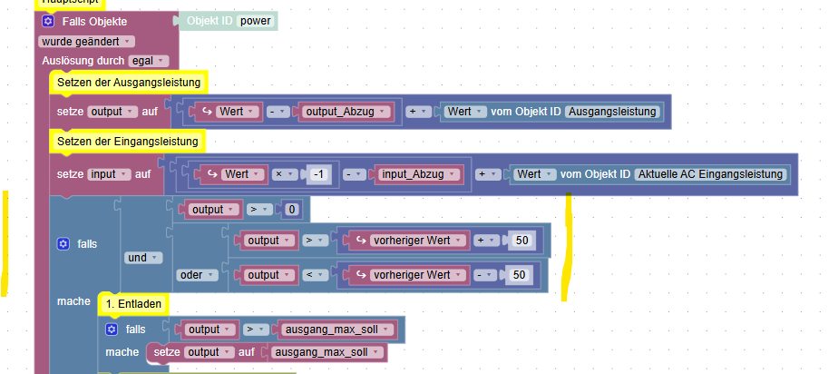

    Im oberen Teil des Blockly könnt ihr eigene Schwellwerte festlegen:
    output_Abzug: Wert der von der Ausgangsleistung eures Hub/Hyper abgezogen wird
    input_Abzug: Wert der von einer externen AC-Ladequelle (z.B. andere PV Anlage) abgezogen wird.
    entladen_ab_PV_Leistung: Ab welcher PV Leistung der Mini PV Soll eine Einspeisung ins Haus erfolgen
    min_PV_Leistung_laden: Mit welcher minimale PV Leistung soll der Akku aus der Mini PV geladen werden.
    ausgang_max_soll: Maximal Leistungsabgabe ans Haus
    Ohne Tibber müsst ihr die Teile im Script rausnehmen.
    Release v1.01, Stand 23.04.2025
    Änderung
    • Zusätzlicher Timer beim Umschalten in den Ausgabe-Modus
    Script: Energie.Hyper_V1.01.txt

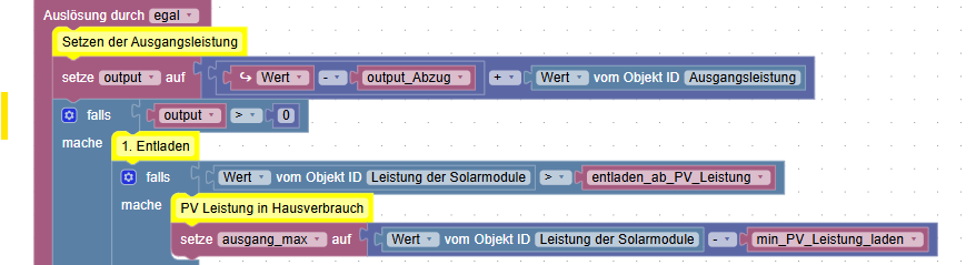

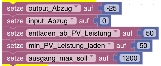

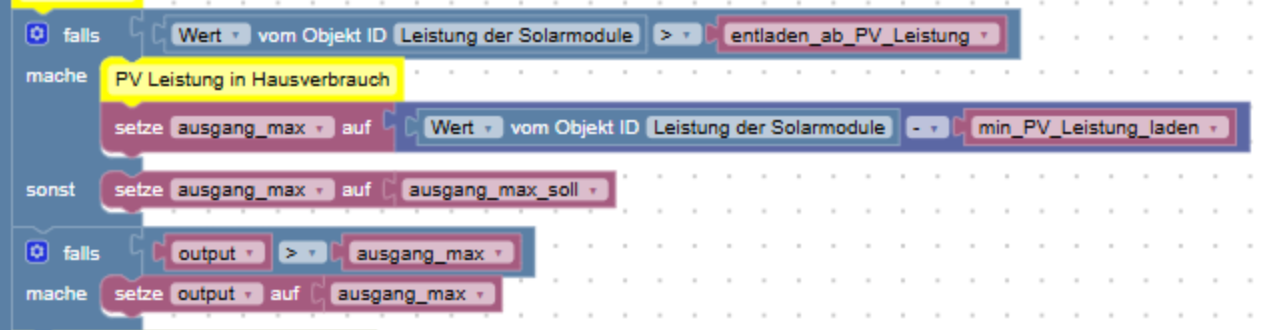

        @tege0 Die beiden Werte der "oder" Verknüpfung kannst du löschen, werden nur bei Tibber benötigt.
        output_Abzug
        Wenn der Wert auf z.B. 50 steht werden 50 Watt weniger als benötigt in Haus vom BKW eingespeist. Wertebereich sollte so zwischen 30 bis 60 sein. Je kleiner der Wert desto eher kann es passieren das was ins öffentliche Netz einspeist wird.
        input_Abzug
        Sollte deine andere Anlage dafür sorgen, das Strom ins öffentliche Netz eingespeist wird, so kannst du mit diesem Wert festlegen um wieviel dieser Wert reduziert wird.
        Beispiel
        300 Watt gehen ins Netz, der Wert steht auf 50, dann wird dein BKW über den Hyper oder ACE mit 250 Watt über AC geladen. Je grösser der Wert desto weniger werden deine Akkus über die zweite Anlage geladen. Ist er zu klein, wird eventuell aus dem öffentlichen Netz geladen, Bereich zwischen 50 und 80.
        entladen_ab_PV_Leistung und min_PV_Leistung_laden
        Damit wird festgelegt das z.B. wie hier ab 100 W dein Haus/Wohnung bevorzugt aus dem BKW versorgt wird,
        Beispiel
        Die PV Panels deines BKW erzeugen z.B. 400 Watt. Da dieser Wert grösser ist als die 100 Watt von entladen_ab_PV_Leistung wird Strom von deinem BKW ins Haus eingespeist,. Aber immer um Wert min_PV_Leistung_laden reduziert. Somit gehen in dem Fall 350 W ins Haus und 50 W in deine Akkus.
        ausgang_max_soll:
        max 1200 bzw. das was das Haus aktuell bracht. -> Ja, korrekt.

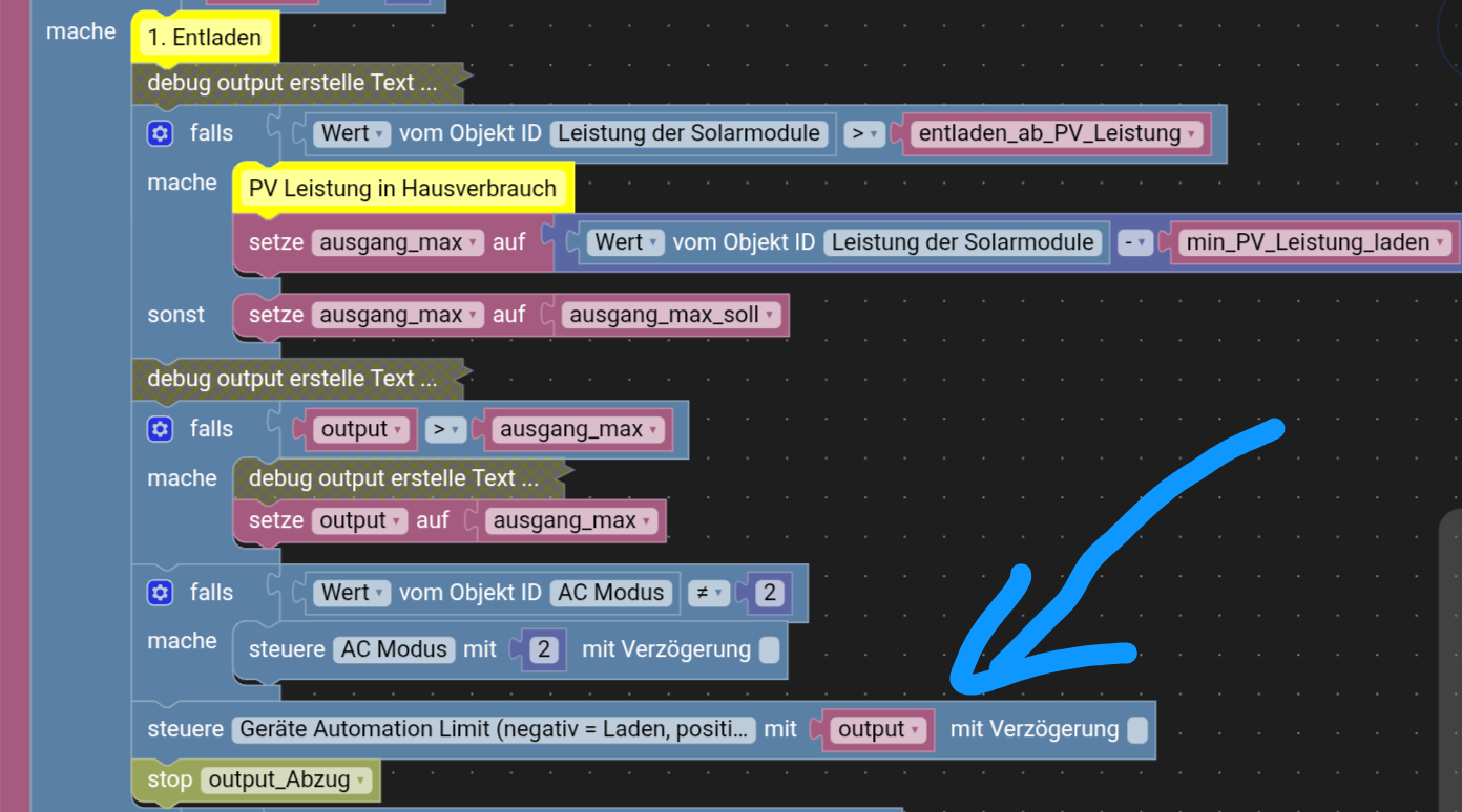

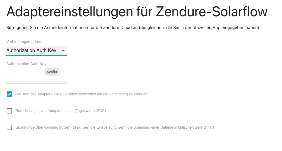

          tege0

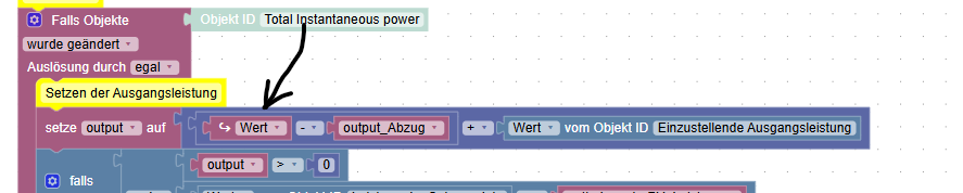

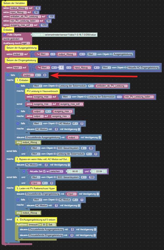

          @lesiflo Hi danke nochmal für deine Unterstützung, der Adapter und das Script läuft aber der Speicher bleibt weiterhin voll, bzw. ich habe nicht das Gefühl das Energie aus dem Speicher genommen wird. Nachdem der Speicher einmal geladen worden ist ist er jetzt im Bypass
          L 1 Antwort Letzte Antwort
          • T tege0
            L Online
            L Online
            lesiflo

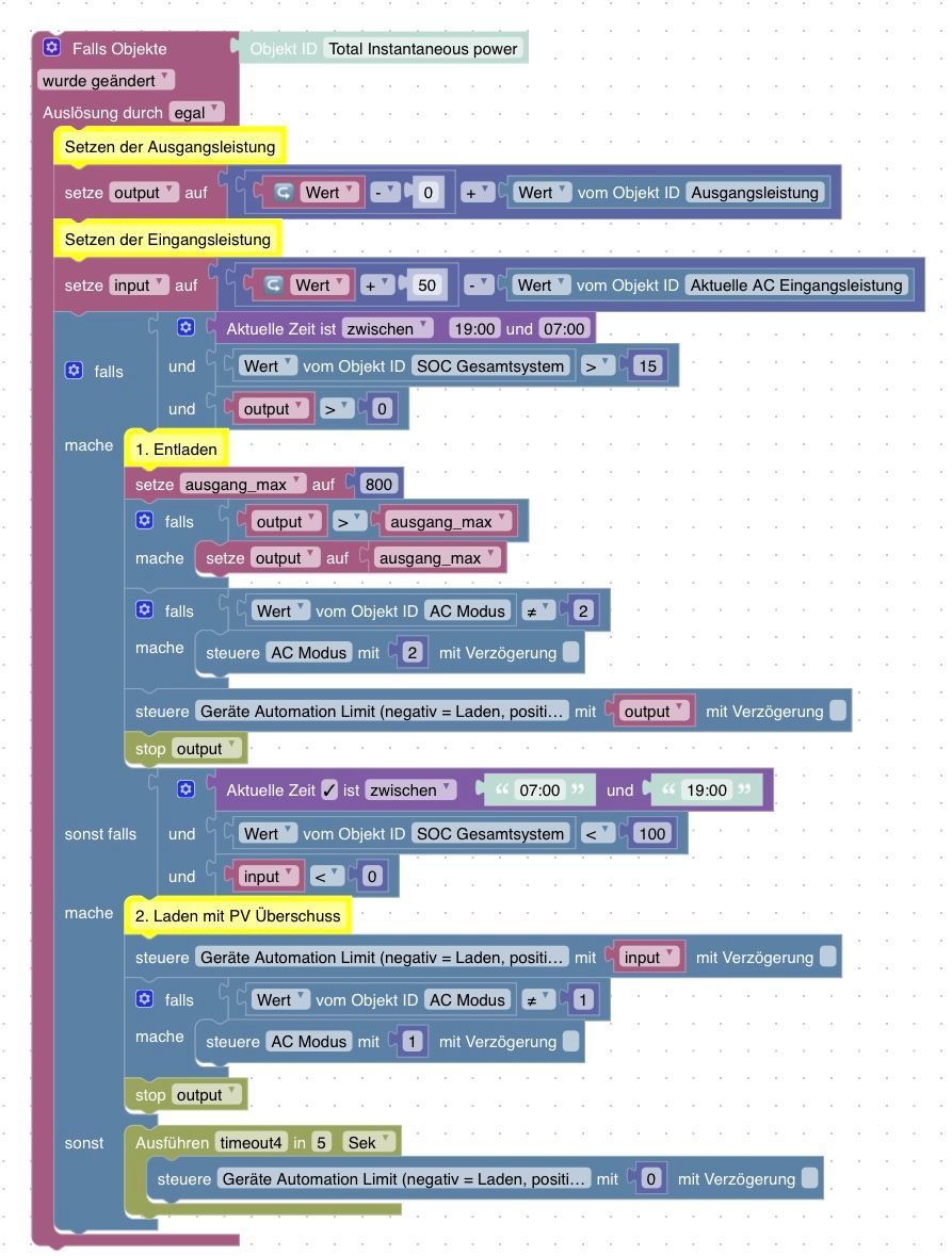

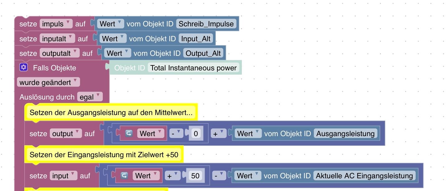

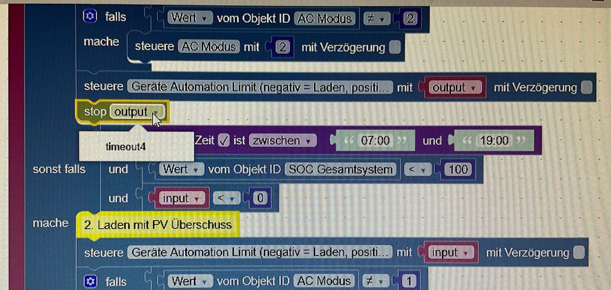

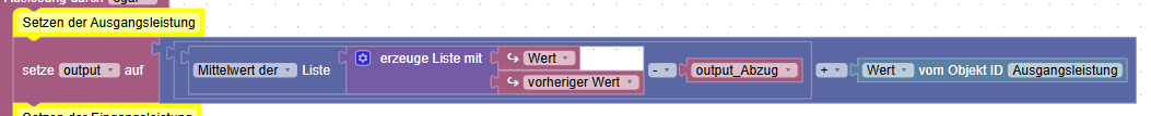

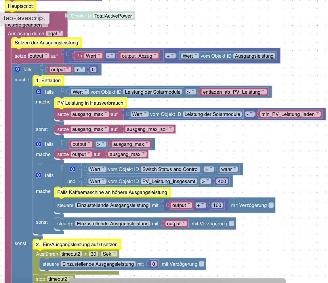

            @tege0 Moin, wie sieht denn dein Script aus?
            T 1 Antwort Letzte Antwort
            • L lesiflo

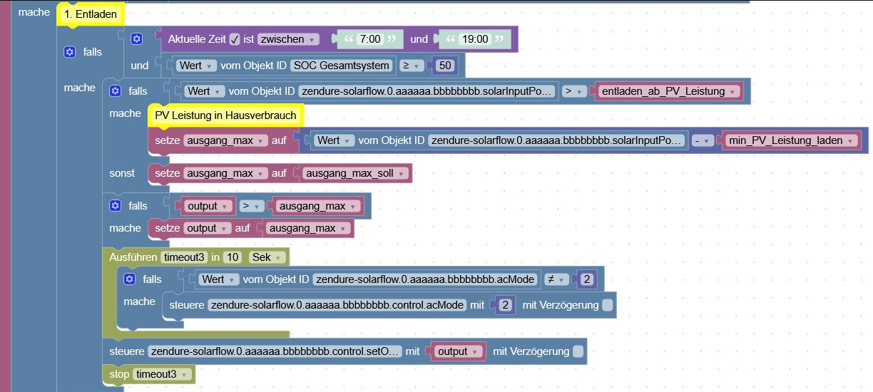

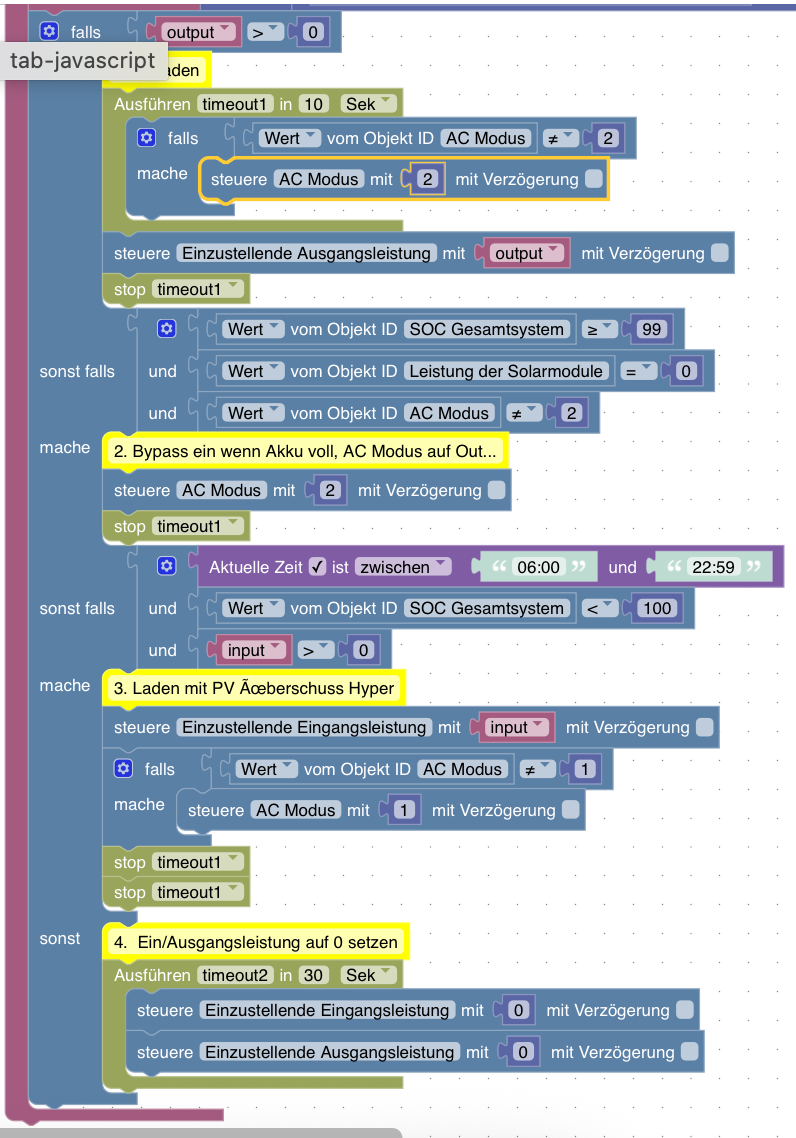

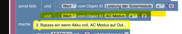

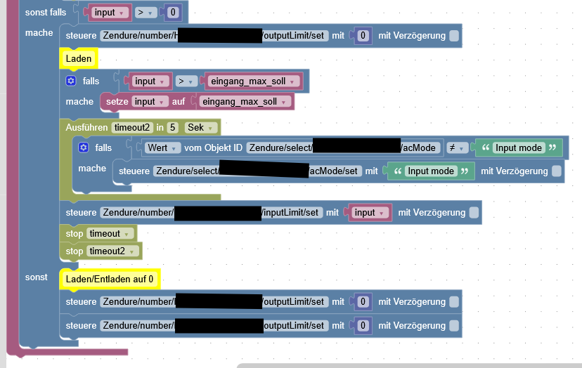

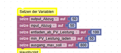

              tege0
              @lesiflo Moin,
                <variables>
                  <variable id="O}e3|VjTzH+.dHc-BE_:">output_Abzug</variable>
                  <variable id="Pmn^Rfs2`%vXob$!J=UX">input_Abzug</variable>
                  <variable id="C3%p`nQ`AJ8yklMQKidv">entladen_ab_PV_Leistung</variable>
                  <variable id="[ZaP{gfTZqGf@aQ2FZ~q">min_PV_Leistung_laden</variable>
                  <variable id="8]~yHC.tW6]*GfkCbq)^">ausgang_max_soll</variable>
                  <variable id="u8CL)Wex?DocZ58y(/n*">output</variable>
                  <variable id="s3oTgk^d]QTYtWfpyOk6">input</variable>
                  <variable type="timeout" id="timeout4">timeout4</variable>
                  <variable id="4.#!}3STBog53dwlcFl-">ausgang_max</variable>
                </variables>
                <block type="comment" id="aB?G:5$JZsZVN]k[FMf$" x="2512" y="-1538">
                  <field name="COMMENT">Setzen der Variablen </field>
                  <next>
                    <block type="variables_set" id="%T^F?(~}g~8Mo.96hbPc">
                      <field name="VAR" id="O}e3|VjTzH+.dHc-BE_:">output_Abzug</field>
                      <value name="VALUE">
                        <block type="math_number" id="Cd-LtKS?ZQR;3fE)1OfR">
                          <field name="NUM">50</field>
                        </block>
                      </value>
                      <next>
                        <block type="variables_set" id="Kd6%X$(E%a#8:/4N[o[d">
                          <field name="VAR" id="Pmn^Rfs2`%vXob$!J=UX">input_Abzug</field>
                            <block type="math_number" id="6chO$JcvEJqo#aCjc+es">
                            </block>
                          </value>
                          <next>
                            <block type="variables_set" id="uB]{;BN[bdupMg$7^N%|">
                              <field name="VAR" id="C3%p`nQ`AJ8yklMQKidv">entladen_ab_PV_Leistung</field>
                                <block type="math_number" id="[h?+?1Bkt{sL]3tL~hWI">
                                  <field name="NUM">100</field>
                                </block>
                              </value>
                              <next>
                                <block type="variables_set" id="Nh!l?R;)f=75+K9:iO@v">
                                  <field name="VAR" id="[ZaP{gfTZqGf@aQ2FZ~q">min_PV_Leistung_laden</field>
                                    <block type="math_number" id="oOA~o%:[)dg2rqcignZi">
                                    </block>
                                  </value>
                                  <next>
                                    <block type="variables_set" id="C7WP.yVY.~yLboTO)--M">
                                      <field name="VAR" id="8]~yHC.tW6]*GfkCbq)^">ausgang_max_soll</field>
                                        <block type="math_number" id="!o~v`/:*+;(]p]{H?WTA">
                                          <field name="NUM">1200</field>
                                        </block>
                                      </value>
                                      <next>
                                        <block type="comment" id="DJvkJQJ02otHqWQ#`O-O">
                                          <field name="COMMENT">Entladen</field>
                                          <next>
                                            <block type="on_ext" id="/S(;`QABriIC^M+!}7T:">
                                              <value name="OID0">
                                                <shadow type="field_oid" id="w^]7^w1{B-!$n`7Iy491">
                                                  <field name="oid">mqtt.0.iot.smartmeter.sensor.1.obis.1-0:16.7.0.255.value</field>
                                                </shadow>
                                              </value>
                                              <statement name="STATEMENT">
                                                <block type="comment" id="cN$0iHH^ClAq2iXC%h2f">
                                                  <field name="COMMENT">Setzen der Ausgangsleistung</field>
                                                  <next>
                                                    <block type="variables_set" id="S2o8L=RQS++7ipXOjjW5">
                                                      <field name="VAR" id="u8CL)Wex?DocZ58y(/n*">output</field>
                                                        <block type="math_arithmetic" id="hYf4Qb{Ih$jw*N;WscVV">
                                                          <field name="OP">ADD</field>
                                                          <value name="A">
                                                            <shadow type="math_number" id="9gy04mb1^QNucYMt=}0h">
                                                            </shadow>
                                                            <block type="math_arithmetic" id="*1]Xu7P5!!NOH(N|hVz:">
                                                              <value name="A">
                                                                <shadow type="math_number" id="b{`6?WEyk*89jf,ZZB$.">
                                                                </shadow>
                                                                <block type="on_source" id="fT5WF[G1:geas5bB(dK_">
                                                                </block>
                                                              </value>
                                                              <value name="B">
                                                                <shadow type="math_number" id="fm2M,2zo4VbkMa}j=/{E">
                                                                  <field name="NUM">40</field>
                                                                </shadow>
                                                                <block type="variables_get" id="P_*d{TGR}~6)FGp?beAd">
                                                                </block>
                                                              </value>
                                                            </block>
                                                          </value>
                                                          <value name="B">
                                                            <shadow type="math_number" id="3(GI4:w3kpQ]XWp!0hOr">
                                                              <field name="NUM">1</field>
                                                            </shadow>
                                                            <block type="get_value" id="Qo}VOqo;3/)bnhXo)WG?">
                                                              <field name="OID">zendure-solarflow.0.gDa3tb.nGY7x38q.outputHomePower</field>
                                                            </block>
                                                          </value>
                                                        </block>
                                                      </value>
                                                      <next>
                                                        <block type="comment" id="jfTMAZ*=]Yc9N:)Y_sD1">

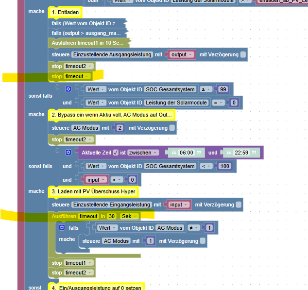

                                                          <field name="COMMENT">Setzen der Eingangsleistung</field>
                                                          <next>
                                                            <block type="variables_set" id="=I!*y|ga6BOdj=O!X0BN">
                                                              <field name="VAR" id="s3oTgk^d]QTYtWfpyOk6">input</field>
                                                                <block type="math_arithmetic" id="~LBc9fG5Z6lJd12/)jT4">
                                                                  <value name="A">
                                                                    </shadow>
                                                                    <block type="math_arithmetic" id="7*xCVML~1.vqU9HsbESx">
                                                                      <value name="A">
                                                                        </shadow>
                                                                        <block type="math_arithmetic" id="h8,cPd68a?7lws8h++F@">
                                                                          <field name="OP">MULTIPLY</field>
                                                                          <value name="A">
                                                                            <shadow type="math_number" id="K%zdB%]da)JMw$_M{`0A">
                                                                            </shadow>
                                                                            <block type="on_source" id="4-h:R`sm6~t8DD=?|~bF">
                                                                            </block>
                                                                          </value>
                                                                          <value name="B">
                                                                            <shadow type="math_number" id="ruG^sz:{eEwbTM5f6,,3">
                                                                              <field name="NUM">-1</field>
                                                                            </shadow>
                                                                          </value>
                                                                        </block>
                                                                      </value>
                                                                      <value name="B">
                                                                        <shadow type="math_number" id="$D6ZCKCT8FTu_$opwTau">
                                                                          <field name="NUM">80</field>
                                                                        </shadow>
                                                                        <block type="variables_get" id="l1AP,7Z]*amiz~W%-%1U">
                                                                        </block>
                                                                      </value>
                                                                    </block>
                                                                  </value>
                                                                  <value name="B">
                                                                    </shadow>
                                                                    <block type="get_value" id="^#eZ+R?)2{J(aB:7ue?R">
                                                                      <field name="OID">zendure-solarflow.0.gDa3tb.nGY7x38q.gridInputPower</field>
                                                                    </block>
                                                                  </value>
                                                                </block>
                                                              </value>
                                                              <next>
                                                                <block type="controls_if" id="9{oE^c13a:31;2ut.DI$">
                                                                  <mutation elseif="2" else="1"></mutation>
                                                                  <value name="IF0">
                                                                    <block type="logic_operation" id="FM{=CcWqi$cZiLrTUt|c" inline="false">
                                                                      <field name="OP">AND</field>
                                                                      <value name="A">
                                                                        <block type="logic_compare" id="8T*pvHzokS3$DFxF[cJw">
                                                                          <field name="OP">GT</field>
                                                                          <value name="A">
                                                                            <block type="variables_get" id="~PO!:gZkJmZA*2|eHeLF">
                                                                            </block>
                                                                          </value>
                                                                          <value name="B">
                                                                            <block type="math_number" id="[w:QpHOP~OO[[A!*WhCR">
                                                                              <field name="NUM">0</field>
                                                                            </block>
                                                                          </value>
                                                                        </block>
                                                                      </value>
                                                                      <value name="B">
                                                                        <block type="logic_compare" id="h,i~#@yPRw(6/9i72ti]">
                                                                          <value name="A">
                                                                            <block type="get_value" id="-+SJ366xWJKVS[GlnD+M">
                                                                              <field name="OID">zendure-solarflow.0.gDa3tb.nGY7x38q.solarInputPower</field>
                                                                            </block>
                                                                          </value>
                                                                          <value name="B">
                                                                            <block type="variables_get" id="cH,sON~zP`WQrqn3m2ZP">
                                                                            </block>
                                                                          </value>
                                                                        </block>
                                                                      </value>
                                                                    </block>
                                                                  </value>
                                                                  <statement name="DO0">
                                                                    <block type="comment" id="U9B/k%5s]K%^b3s)xv(L">
                                                                      <field name="COMMENT">1. Entladen</field>
                                                                      <next>
                                                                        <block type="controls_if" id="lqfMN+oTfpMH$r=IF.]*">
                                                                          <value name="IF0">
                                                                            <block type="logic_compare" id="jraX-U4NvmG~iU5_!b_-">
                                                                              <value name="A">
                                                                                <block type="get_value" id="RJ{ZOBC`JZxk?Wh2AUqw">
                                                                                </block>
                                                                              </value>
                                                                              <value name="B">
                                                                                <block type="variables_get" id="a81S}b!V{aCPJeQ@5ZVB">
                                                                                </block>
                                                                              </value>
                                                                            </block>
                                                                          </value>

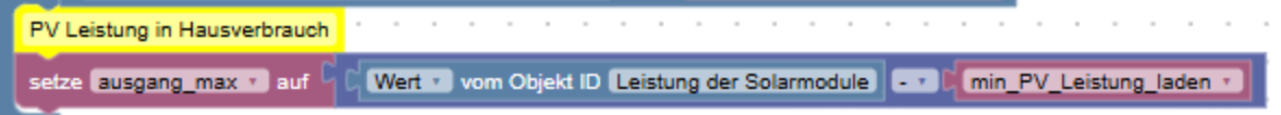

                                                                            <block type="comment" id="BCb_o;s~#Iozzv%Cas0r">
                                                                              <field name="COMMENT">PV Leistung in Hausverbrauch</field>
                                                                              <next>
                                                                                <block type="variables_set" id="^q}qt_N]BU5Q%/J!*t]v">
                                                                                  <field name="VAR" id="4.#!}3STBog53dwlcFl-">ausgang_max</field>
                                                                                    <block type="math_arithmetic" id="8~SRMHO?%%VAP*(QC#;f">
                                                                                      <value name="A">
                                                                                        <shadow type="math_number" id="Oro!0u03Bc+Eq-2~1;/v">
                                                                                        </shadow>
                                                                                        <block type="get_value" id="2aEM-Q)HyYfnX|7M~YPe">
                                                                                        </block>
                                                                                      </value>
                                                                                      <value name="B">
                                                                                        <shadow type="math_number" id="`~i$BG^Jk:{8Au^!MQP:">
                                                                                        </shadow>
                                                                                        <block type="variables_get" id="}/~/H[`cKB?7xVui=l;-">
                                                                                        </block>
                                                                                      </value>
                                                                                    </block>
                                                                                  </value>
                                                                                </block>
                                                                              </next>
                                                                            </block>
                                                                          </statement>
                                                                          <statement name="ELSE">
                                                                            <block type="variables_set" id="/3-);`|8@{UwDnWT6ksK">
                                                                                <block type="variables_get" id="I%qi{|oZzXlO9z5nSJu?">
                                                                                </block>
                                                                              </value>
                                                                            </block>
                                                                          </statement>
                                                                          <next>
                                                                            <block type="controls_if" id="C##I)|jndO21{Wa2E/f)">
                                                                              <value name="IF0">
                                                                                <block type="logic_compare" id="}iB?SwpSesKSeva}j?mw">
                                                                                  <value name="A">
                                                                                    <block type="variables_get" id="*SIAUI61WHJZJ[9o%^2d">
                                                                                    </block>
                                                                                  </value>
                                                                                  <value name="B">
                                                                                    <block type="variables_get" id="B2Z^A/08Ee)7/RPmaoO:">
                                                                                    </block>
                                                                                  </value>
                                                                                </block>
                                                                              </value>
                                                                                <block type="variables_set" id="SagM`KaJL1rMfwm7Y#3k">
                                                                                    <block type="variables_get" id="Pte_tl99JT[=-/(cgh{3">
                                                                                    </block>
                                                                                  </value>
                                                                                </block>
                                                                              </statement>
                                                                              <next>
                                                                                <block type="controls_if" id="ot$lj:w=.bWFXSy+#U!!">
                                                                                  <value name="IF0">
                                                                                    <block type="logic_compare" id="S]$B_(:yN`iD@#4cnrbt">
                                                                                      <field name="OP">NEQ</field>
                                                                                      <value name="A">
                                                                                        <block type="get_value" id="tKYKdGEvJ{(Ap`z33|3/">
                                                                                          <field name="OID">zendure-solarflow.0.gDa3tb.nGY7x38q.acMode</field>
                                                                                        </block>
                                                                                      </value>
                                                                                      <value name="B">
                                                                                        <block type="math_number" id="*-lP0bAkarz+MWbKMpD!">
                                                                                          <field name="NUM">2</field>
                                                                                        </block>
                                                                                      </value>
                                                                                    </block>
                                                                                  </value>
                                                                                    <block type="control" id="hkXp_(9CI|Tlx6@w4O;-">
                                                                                      <field name="OID">zendure-solarflow.0.gDa3tb.nGY7x38q.control.acMode</field>
                                                                                        <block type="math_number" id="5kp15tIIz~ILp@rb3kgW">
                                                                                        </block>
                                                                                      </value>
                                                                                    </block>
                                                                                  </statement>
                                                                                  <next>
                                                                                    <block type="control" id=";Db^:4O1EN|E83*|k[36">
                                                                                      <field name="OID">zendure-solarflow.0.gDa3tb.nGY7x38q.control.setOutputLimit</field>
                                                                                        <block type="variables_get" id="cj|vI+5rE;a$Z}XkQz`B">
                                                                                        </block>
                                                                                      </value>
                                                                                      <next>
                                                                                        <block type="timeouts_cleartimeout" id="cP-3iM|ldCLOjhu8Y-ws">
                                                                                          <field name="NAME">output_Abzug</field>
                                                                                        </block>
                                                                                      </next>
                                                                                    </block>
                                                                                  </next>
                                                                                </block>
                                                                              </next>
                                                                            </block>
                                                                          </next>
                                                                        </block>
                                                                      </next>
                                                                    </block>
                                                                  </statement>
                                                                  <value name="IF1">
                                                                    <block type="logic_multi_and" id="rcwQ-{!+**l.RM.=S8yt">
                                                                      <mutation xmlns="http://www.w3.org/1999/xhtml" items="2"></mutation>
                                                                      <value name="AND0">
                                                                        <block type="logic_compare" id="vOs6dWh(3vUrB_2{m/NV">
                                                                          <field name="OP">GTE</field>
                                                                          <value name="A">
                                                                            <block type="get_value" id="cyB@uS2tIbt2~(|B$ZF]">
                                                                              <field name="OID">zendure-solarflow.0.gDa3tb.nGY7x38q.electricLevel</field>
                                                                            </block>
                                                                          </value>
                                                                          <value name="B">
                                                                            <block type="math_number" id=";3DCR]/^X8u}`5XE|_-(">
                                                                              <field name="NUM">99</field>
                                                                            </block>
                                                                          </value>
                                                                        </block>
                                                                      </value>
                                                                      <value name="AND1">
                                                                        <block type="logic_compare" id="[0jp6f!|5%:|l7y7[6t=">
                                                                          <field name="OP">EQ</field>
                                                                          <value name="A">
                                                                            <block type="get_value" id="x`(O@JLy{A,mc*K[~glM">
                                                                            </block>
                                                                          </value>
                                                                          <value name="B">
                                                                            <block type="math_number" id="h{g.7y^5fuBZ(x}%o,8!">
                                                                            </block>
                                                                          </value>
                                                                        </block>
                                                                      </value>
                                                                    </block>
                                                                  </value>
                                                                  <statement name="DO1">
                                                                    <block type="comment" id="%R+{KG.$/r5$P+|4?%Cw">
                                                                      <field name="COMMENT">2. Bypass ein wenn Akku voll, AC Modus auf Output 2. Mode</field>
                                                                      <next>
                                                                        <block type="control" id=";naGVGNG%EO3]/D7la@,">
                                                                            <block type="math_number" id="_1woz/)YsVt:d!FqS=:i">
                                                                            </block>
                                                                          </value>
                                                                        </block>
                                                                      </next>
                                                                    </block>
                                                                  </statement>
                                                                  <value name="IF2">
                                                                    <block type="logic_multi_and" id="RpscAq3vo.ceGvt}lzM;">
                                                                      <mutation xmlns="http://www.w3.org/1999/xhtml" items="3"></mutation>
                                                                      <value name="AND0">
                                                                        <block type="time_compare_ex" id="4Mh;.M3%8}QAkhPEtcv$">
                                                                          <mutation xmlns="http://www.w3.org/1999/xhtml" end_time="true" actual_time="true"></mutation>
                                                                          <field name="USE_ACTUAL_TIME">TRUE</field>
                                                                          <field name="OPTION">between</field>
                                                                          <value name="START_TIME">
                                                                            <shadow type="text" id="2Km3*[bQnyaNB:XI6]9%">
                                                                              <field name="TEXT">06:00</field>
                                                                            </shadow>
                                                                          </value>
                                                                          <value name="END_TIME">
                                                                            <shadow type="text" id="KO`i!C([`f|6juoQ~d-d">
                                                                              <field name="TEXT">22:59</field>
                                                                            </shadow>
                                                                          </value>
                                                                        </block>
                                                                      </value>
                                                                      <value name="AND1">
                                                                        <block type="logic_compare" id="=;k+]!:`FgPIl(ffM)0z">
                                                                          <field name="OP">LT</field>
                                                                          <value name="A">
                                                                            <block type="get_value" id="o55n7*4D=LYnb:P_11Mb">
                                                                            </block>
                                                                          </value>
                                                                          <value name="B">
                                                                            <block type="math_number" id="`))[;%51tDu_Jj9qhYs}">
                                                                            </block>
                                                                          </value>
                                                                        </block>
                                                                      </value>
                                                                      <value name="AND2">
                                                                        <block type="logic_compare" id="BdTZijA^#anVn3j{PwI*">
                                                                          <value name="A">
                                                                            <block type="variables_get" id="TtqY39_BvS=6H}t)mLEe">
                                                                            </block>
                                                                          </value>
                                                                          <value name="B">
                                                                            <block type="math_number" id="wjR@%Hg`by9T-|5Qupoe">
                                                                            </block>
                                                                          </value>
                                                                        </block>
                                                                      </value>
                                                                    </block>
                                                                  </value>
                                                                  <statement name="DO2">
                                                                    <block type="comment" id="zC5_szd6=wy}Q*]%d_Rb">
                                                                      <field name="COMMENT">3. Laden mit PV Überschuss Hyper</field>
                                                                      <next>
                                                                        <block type="control" id=";512Sny^l9[8H~)*$JIi">
                                                                          <field name="OID">zendure-solarflow.0.gDa3tb.nGY7x38q.control.setInputLimit</field>
                                                                            <block type="variables_get" id="_p]0p.2.)e;=_p)|+$|v">
                                                                            </block>
                                                                          </value>
                                                                          <next>
                                                                            <block type="controls_if" id="0rLs]HZ7;/1{okt~*dfX">
                                                                              <value name="IF0">
                                                                                <block type="logic_compare" id="Wbb3SQ#qDz^yYA2cpc,Q">
                                                                                  <value name="A">
                                                                                    <block type="get_value" id=")^qtiMQK)k{e-0Ni$R*{">
                                                                                    </block>
                                                                                  </value>
                                                                                  <value name="B">
                                                                                    <block type="math_number" id="!F;R8(I#,#[B*X:#oO~.">
                                                                                    </block>
                                                                                  </value>
                                                                                </block>
                                                                              </value>
                                                                                <block type="control" id="CCIQ_ICwzn9aV7t#9o%7">
                                                                                    <block type="math_number" id="tX)1OdbEtqK(Q:y^C3Z^">
                                                                                    </block>
                                                                                  </value>
                                                                                </block>
                                                                              </statement>
                                                                              <next>
                                                                                <block type="timeouts_cleartimeout" id="@T7,,}^VeetBp^h*!pnp">
                                                                                </block>
                                                                              </next>
                                                                            </block>
                                                                          </next>
                                                                        </block>
                                                                      </next>
                                                                    </block>
                                                                  </statement>
                                                                    <block type="comment" id="T1mOiNRi*1jPnM#~?:mM">
                                                                      <field name="COMMENT">4.  Ein/Ausgangsleistung auf 0 setzen</field>
                                                                      <next>
                                                                        <block type="timeouts_settimeout" id="?(Ecr)F7}.Cd/9{8%v+=">
                                                                          <field name="NAME">timeout4</field>
                                                                          <field name="DELAY">30</field>
                                                                            <block type="control" id="Qhy=K`*Kim%|cM0RX[fs">
                                                                                <block type="math_number" id="_E5[`;YcRI]zD#G$VW2C">
                                                                                </block>
                                                                              </value>
                                                                              <next>
                                                                                <block type="control" id="|[L_^Xt!x3J6MHCL]Mbz">
                                                                                    <block type="math_number" id="N!gtEfKU|I%=EMCI:Pm@">
                                                                                    </block>
                                                                                  </value>
                                                                                </block>
                                                                              </next>
                                                                            </block>
                                                                          </statement>
                                                                        </block>
                                                                      </next>
                                                                    </block>
                                                                  </statement>
                                                                </block>
                                                              </next>
                                                            </block>
                                                          </next>
                                                        </block>
                                                      </next>
                                                    </block>
                                                  </next>
                                                </block>
                                              </statement>
                                            </block>
                                          </next>
                                        </block>
                                      </next>
                                    </block>
                                  </next>
                                </block>
                              </next>
                            </block>
                          </next>
                        </block>
                      </next>
                    </block>
                  </next>
                </block>
              </xml>

                @lesiflo Moin,
                  <variables>
                    <next>
                          </block>
                        </value>
                        <next>
                              </block>
                            </value>
                            <next>
                                  </block>
                                </value>
                                <next>
                                      </block>
                                    </value>
                                    <next>
                                          </block>
                                        </value>
                                        <next>
                                            <next>
                                                <value name="OID0">
                                                  </shadow>
                                                </value>
                                                    <next>
                                                            <value name="A">
                                                              </shadow>
                                                                <value name="A">
                                                                  </shadow>
                                                                  </block>
                                                                </value>
                                                                <value name="B">
                                                                  </shadow>
                                                                  </block>
                                                                </value>
                                                              </block>
                                                            </value>
                                                            <value name="B">
                                                              </shadow>
                                                              </block>
                                                            </value>
                                                          </block>
                                                        </value>
                                                        <next>
                                                            <next>
                                                                    <value name="A">
                                                                      </shadow>
                                                                        <value name="A">
                                                                          </shadow>
                                                                            <value name="A">
                                                                              </shadow>
                                                                              </block>
                                                                            </value>
                                                                            <value name="B">
                                                                              </shadow>
                                                                            </value>
                                                                          </block>
                                                                        </value>
                                                                        <value name="B">
                                                                          </shadow>
                                                                          </block>
                                                                        </value>
                                                                      </block>
                                                                    </value>
                                                                    <value name="B">
                                                                      </shadow>
                                                                      </block>
                                                                    </value>
                                                                  </block>
                                                                </value>
                                                                <next>
                                                                    <value name="IF0">
                                                                        <value name="A">
                                                                            <value name="A">
                                                                              </block>
                                                                            </value>
                                                                            <value name="B">
                                                                              </block>
                                                                            </value>
                                                                          </block>
                                                                        </value>
                                                                        <value name="B">
                                                                            <value name="A">
                                                                              </block>
                                                                            </value>
                                                                            <value name="B">
                                                                              </block>
                                                                            </value>
                                                                          </block>
                                                                        </value>
                                                                      </block>
                                                                    </value>
                                                                        <next>
                                                                            <value name="IF0">
                                                                                <value name="A">
                                                                                  </block>
                                                                                </value>
                                                                                <value name="B">
                                                                                  </block>
                                                                                </value>
                                                                              </block>
                                                                            </value>
                                                                                <next>
                                                                                        <value name="A">
                                                                                          </shadow>
                                                                                          </block>
                                                                                        </value>
                                                                                        <value name="B">
                                                                                          </shadow>
                                                                                          </block>
                                                                                        </value>
                                                                                      </block>
                                                                                    </value>
                                                                                  </block>
                                                                                </next>
                                                                              </block>
                                                                            </statement>
                                                                                  </block>
                                                                                </value>
                                                                              </block>
                                                                            </statement>
                                                                            <next>
                                                                                <value name="IF0">
                                                                                    <value name="A">
                                                                                      </block>
                                                                                    </value>
                                                                                    <value name="B">
                                                                                      </block>
                                                                                    </value>
                                                                                  </block>
                                                                                </value>
                                                                                      </block>
                                                                                    </value>
                                                                                  </block>
                                                                                </statement>
                                                                                <next>
                                                                                    <value name="IF0">
                                                                                        <value name="A">
                                                                                          </block>
                                                                                        </value>
                                                                                        <value name="B">
                                                                                          </block>
                                                                                        </value>
                                                                                      </block>
                                                                                    </value>
                                                                                          </block>
                                                                                        </value>
                                                                                      </block>
                                                                                    </statement>
                                                                                    <next>
                                                                                          </block>
                                                                                        </value>
                                                                                        <next>
                                                                                          </block>
                                                                                        </next>
                                                                                      </block>
                                                                                    </next>
                                                                                  </block>
                                                                                </next>
                                                                              </block>
                                                                            </next>
                                                                          </block>
                                                                        </next>
                                                                      </block>
                                                                    </statement>
                                                                    <value name="IF1">
                                                                        <value name="AND0">
                                                                            <value name="A">
                                                                              </block>
                                                                            </value>
                                                                            <value name="B">
                                                                              </block>
                                                                            </value>
                                                                          </block>
                                                                        </value>
                                                                        <value name="AND1">
                                                                            <value name="A">
                                                                              </block>
                                                                            </value>
                                                                            <value name="B">
                                                                              </block>
                                                                            </value>
                                                                          </block>
                                                                        </value>
                                                                      </block>
                                                                    </value>

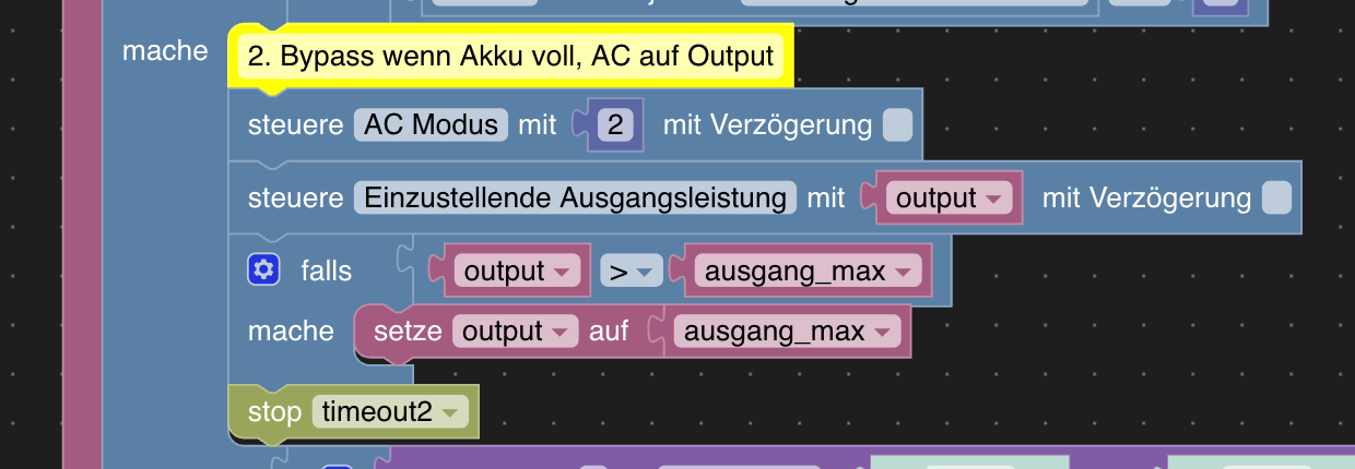

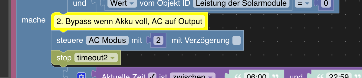

                                                                        <next>
                                                                              </block>
                                                                            </value>
                                                                          </block>
                                                                        </next>
                                                                      </block>
                                                                    </statement>

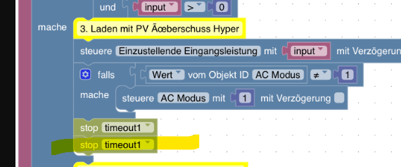

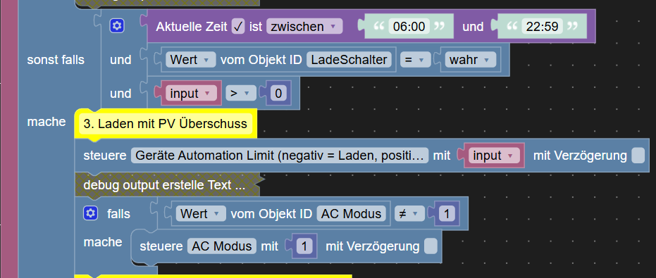

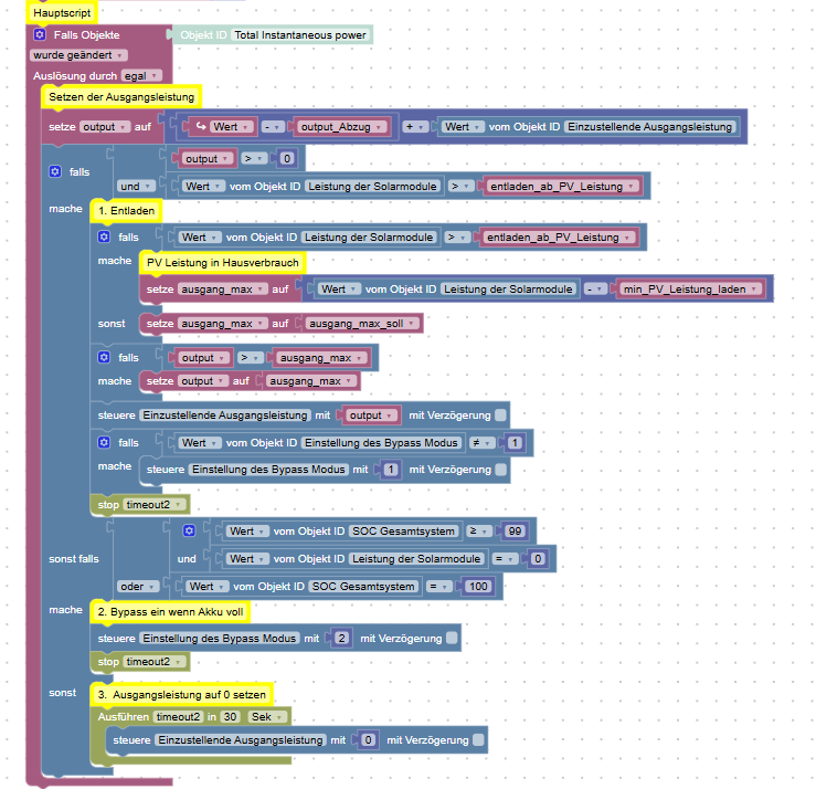

                @tege0 Wenn du keine andere Bedingung ausser "output" beim Entladen hast solltest du die 2. Bedingung rausnehmen. Ansonsten wird nur entladen wenn deine PV Leistung über dem Schwellwert ist. Nachts dann natürlich nicht.
                • L lesiflo
                  tege0
                  @lesiflo bin echt nicht so drin im Thema sorry, aber viele Dank für diene Unterstützung.
                  Was meinst du mit zweiter Bedingung?
                  Oder
                  Vielleicht von meiner bedingung her heraus.
                  Ich habe zwei Anlagen:
                  • 1 Anlage: Zendure Hyper 2000 mit AB200S 4x JAM60S20 a 385 Wp Süd eine einzel angeschlossen
                  • 2 Anlage: Microwechselrichter mit zwei mppt Ost 330wp und West 330wp
                  Ich nutze einen ESP Lesekopf der mir per mqtt die Werte an iob gibt.
                  Ich stelle mir vor, dass der Speicher je nach aktueller Quelle (entweder Anlage 1 über DC oder Anlage 2 über AC) geladen wird, und dass ich danach meinen Strombedarf möglichst aus der PV-Anlage und der Batterie decken kann.
                  • T tege0
                    Oder
                    L Online
                    L Online
                    lesiflo
                    @tege0 Ich meine damit die und-Verknüpfung direkt über "1.Entladen". Die rausnehmen und nur "output > 0" rein.
                    • L lesiflo
                      tege0
                      @lesiflo danke

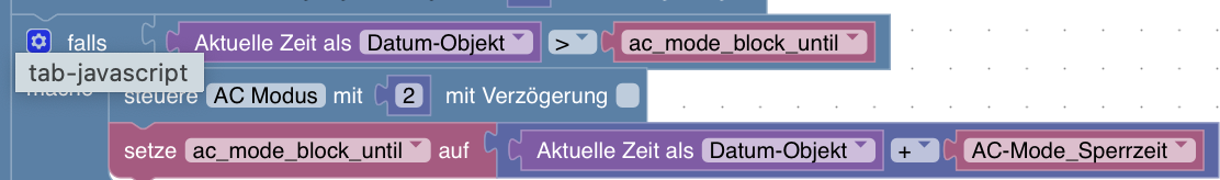

                        Neue Version
                        Änderung

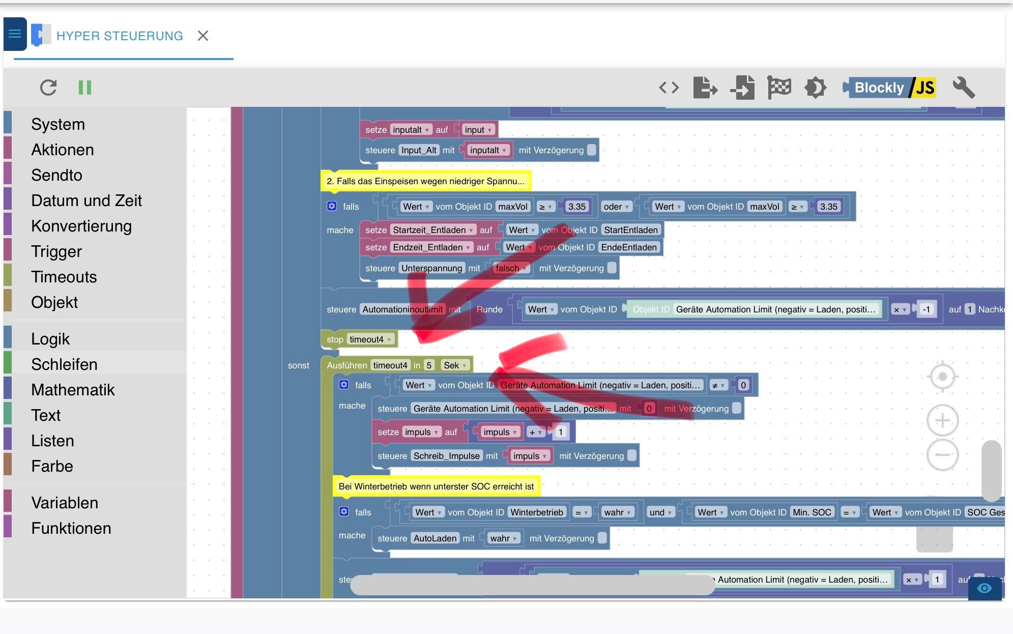

                          The_Stig
                          schrieb am zuletzt editiert von The_Stig

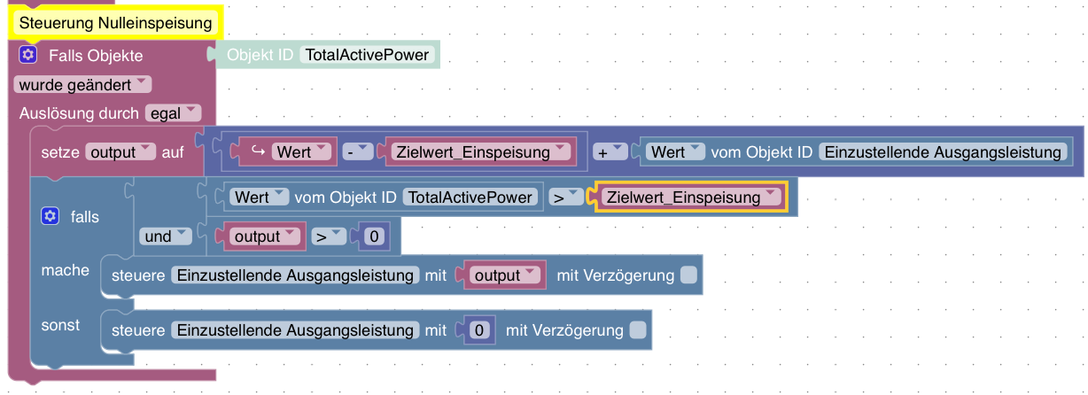

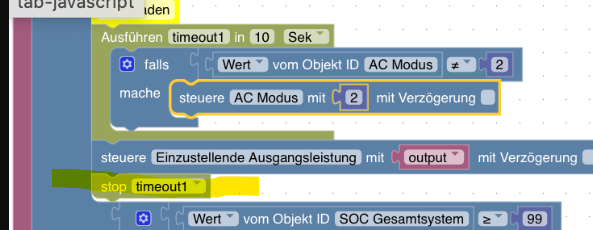

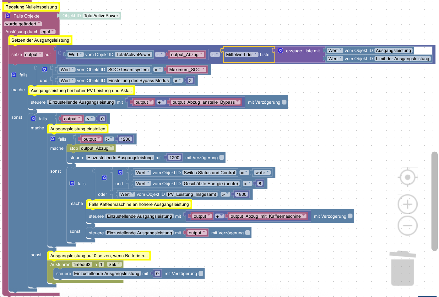

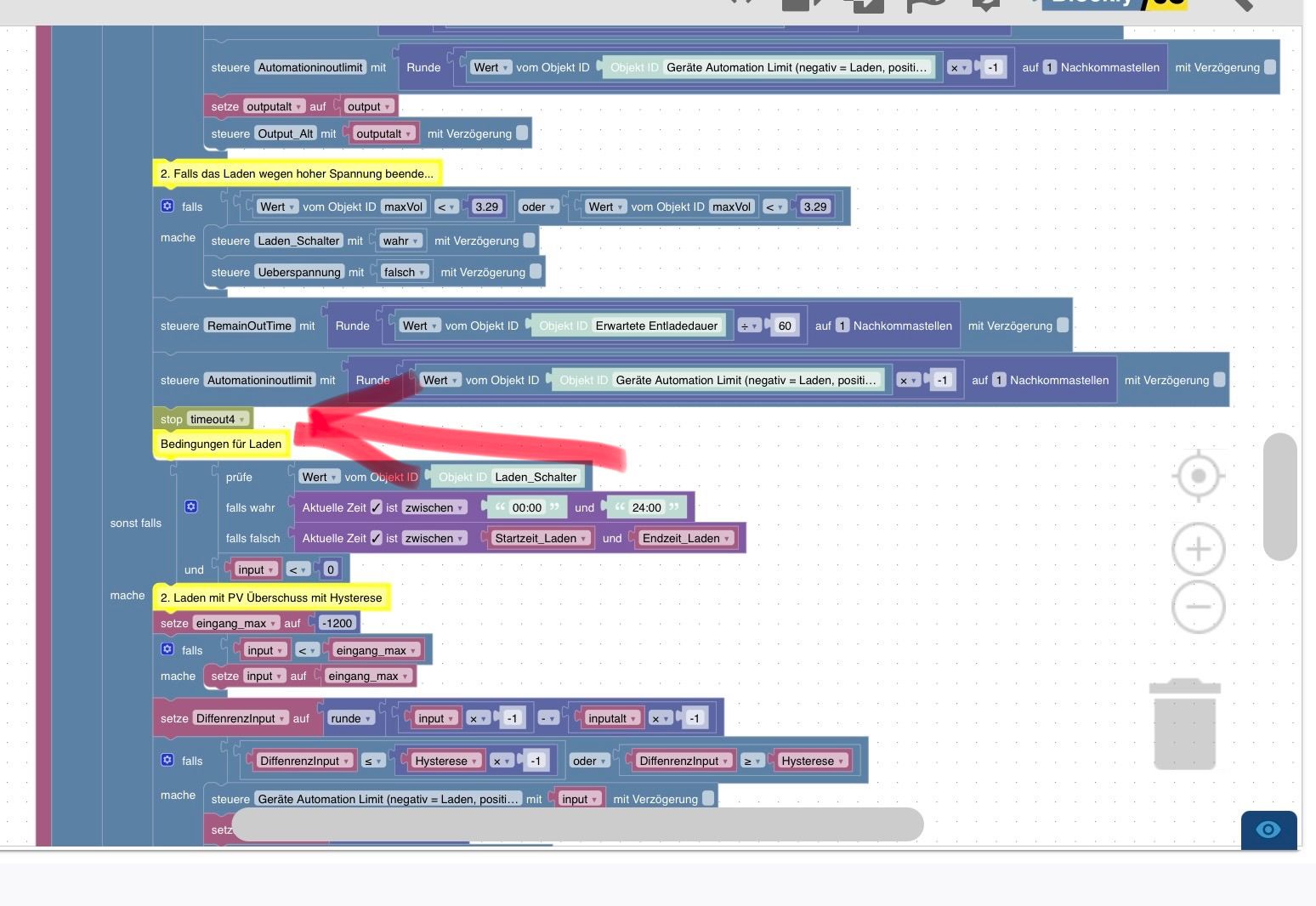

                          @lesiflo Danke dir erstmal für deine Arbeit. Ich will das jetzt auch gerne mal angehen endlich und habe aber keinen Hyper und kein Tibber, sondern nur einen Hub2000. Da ist demnach einiges in deinem Script, was ich nicht brauche bzw. nutzen kann. Jetzt versuche ich grad mal mein Glück, aber so recht blicke ich noch nicht durch, was benötigt ist und was nicht. Wäre dir dankbar, wenn du mal drüber schauen würdest, ob ich da auf dem richtigen Weg bin...
                          So sieht es aktuell bei mir aus:
                          EDIT: Die Eingangsleistung kann ich ja eigentlich rausnehmen, oder? Die kann ja immer auf dem Max stehen.

                            lesiflo
                            schrieb am zuletzt editiert von lesiflo

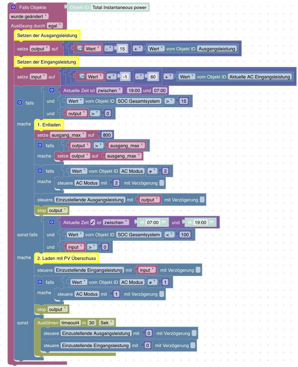

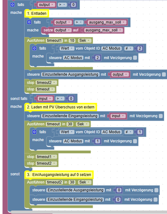

                            @the_stig Ja, sieht schon gut aus. Ich würde aber den "sonst falls"-Zweig fürs Laden komplett rausnehmen. Den Bypass würde ich auf Auto (Wert 0) setzen oder jeweils ein- (2) und ausschalten (1).
                            So etwa:

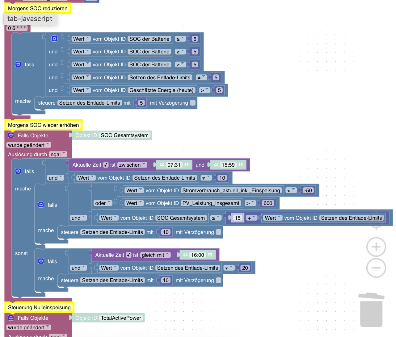

                              @lesiflo Danke dir für die schnelle Rückmeldung. Schaue ich mir an. Habe deine Logik offen gesagt noch nicht verstanden und überlege gerade, es mir selbst aufzubauen, damit ich es auch verstehe, was ich steuere ;-) Aber da deine Lösung ja offenbar schon lange gut funktioniert ist das eigentlich auch verschwendete Zeit. Ich werde mal basteln.
                              Noch etwas: ich habe derzeit ein anderes Script, dass morgens meinen Min-Soc von den standardmäßigen 10% temporär auf 5% reduziert. Hintergrund des Gedankens ist, dass ich damit nicht immer dieses morgendliche Auf- und Entladen haben, welches die Zendure-Steuerung macht (bei Min Soc 10% lädt er erst auf 13% und entlädt dann wieder). Bis dann genug PV-LEistung für die Nulleinspeisung da ist, passiert das ein paar Mal. Das möchte ich verhindern. Kann ich dann vor dein Script sowas hier einfach davor packen - oder steht sich da dann die Regelungen gegenseitig im Weg?

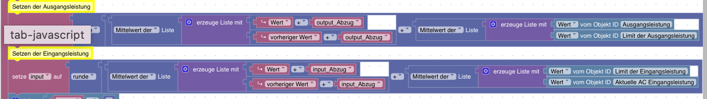

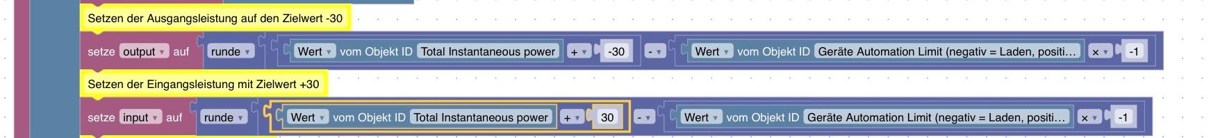

                                  @lesiflo Danke dir. Da ich ehrlich gesagt wirklich einige deiner Schleifen nicht verstehe, habe ich mal selbst angefangen zu basteln. Deins ist vermutlich deutlich durchdachter, aber so könnte ich mich doch erstmal ranwagen und die ersten Tests starten, oder?
                                  Den 10-Sek Timeout hast du eingebaut, damit nicht sekündlich oder noch mehr nachgeregelt wird, richtig?
                                  • T The_Stig
                                    L Online
                                    L Online

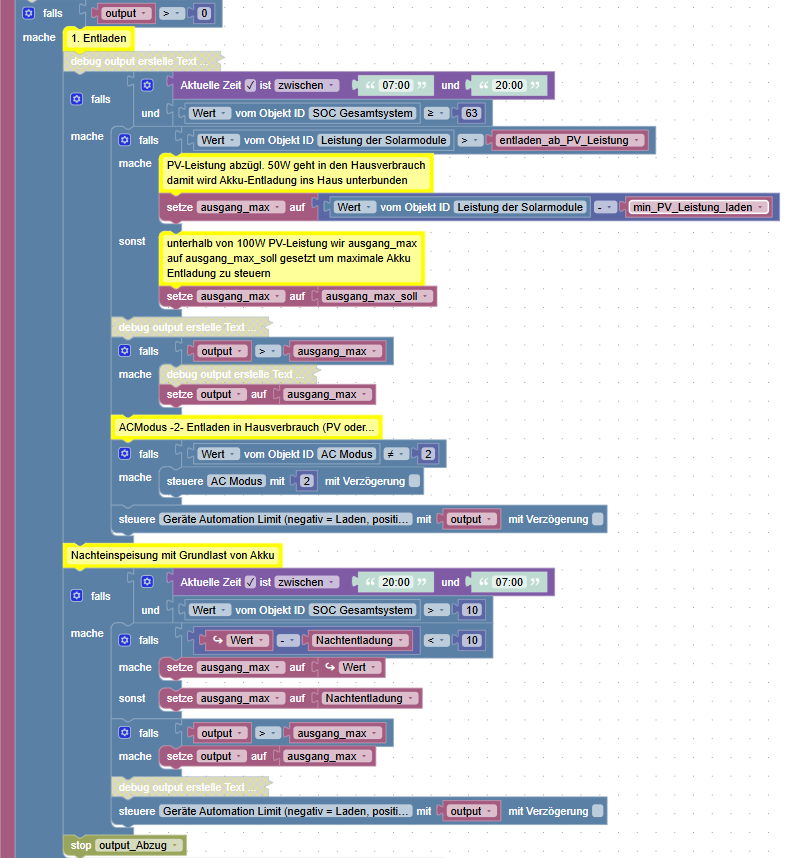

                                    lesiflo
                                    @the_stig sagte in Script zum Laden/Entladen von Zendure Solarflow:
                                    Nein, der ist dazu da, dass nicht sofort zwischen entladen und PV-Laden umgeschaltet wird. Beim Hyper braucht man keinen Timer, der regelt sehr schnell.
                                    Wenn du das so macht's wie oben solltest du im "sonst" Zweig einen Timeout einbauen je nachdem wie schnell der Hub ist und im "mache" Zweig mit "stop timeout" wieder aufheben. Somit wird verhindert, das bei der kleinsten Unterschreitung von 0 der Ausgangswert auf 0 geht und sich dann wieder langsam hochregeln muß.
                                    Dein "Zielwert_Einspeisung" sollte auch nicht mit bei der Berechnung des "output" rein. Der dient dazu z.B. 30 Watt von der benötigten Leistung abzuziehen um zu verhindern, das was eingespeist wird.
                                    Was genau verstehst du sonst nicht?
                                    • L lesiflo
                                      The_Stig

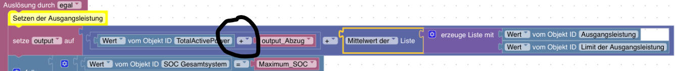

                                      @lesiflo said in Script zum Laden/Entladen von Zendure Solarflow:
                                      Ich versuchs mal strukturiert:
                                      -> du setzt hier den Wert Output mit dem output_Abzug, aber warum addierst du den Regelwert einzustellende Ausgangsleistung (das ist doch der in der vorherigen REgelung gesetzte Output-Wert, oder? Verstehe ich logisch einfach nicht.
                                      -> das verstehe ich auch nicht. ausgang_max setzt du warum?
                                      -> Fortfolgend dazu: warum wird dann output mit ausgang_max gesetzt?
                                      Generell: irgendwie fehlt mir noch das Verständnis, wo da Bezug auf den aktuellen Verbrauch genommen wird. Irgendwo müsste doch der output durch einen Verweis auf den aktuellen Gesamtverbrauch genommen werden. Wie gesagt - sorry. Bin da irgendwie ziemlich planlos...
                                      • T The_Stig
                                        L Online
                                        L Online
                                        lesiflo

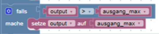

                                        Zu 1.
                                        "output_Abzug" nehme ich als Puffer um die Ausgabeleistung etwas abzusenken damit zwischen zwei Regelungen keine Einspeisung erfolgt.
                                        Bsp.:
                                        Wert = 300 Watt (ist der Wert aus dem Trigger)
                                        output_Abzug = 50 Watt (kann auch kleiner oder grösser gewählt werden)
                                        out ist dann = 250 Watt
                                        Die Ausgangsleistung muss addiert werden um das was mit output gesetzt wird wieder auszugleichen. Dabei ist der Wert der Ausgangsleistung immer der vorherige Wert.
                                        1. ausgang_max ist der maximale Wert, der vom BKW ins Netz geht wenn Bedarf besteht
                                        PV = 500
                                        min_PV_Leistung_laden = 100
                                        500 - 100 = 400 Watt gehen dann maximal ins Netz und 100 in den Akku
                                        1. Begrenzung des output und somit der einzustellenden Ausgangsleistung
                                        Der Verweis auf den aktuellen Gesamtverbrauch erfolgt hiermit:
                                        Wert = Triggervariable
                                        • L lesiflo
                                          Zu 1.
                                          Bsp.:
                                          PV = 500
                                          The_Stig
                                          @lesiflo Merci vielmals. So wird einiges klarer. Ich teste weiter...
