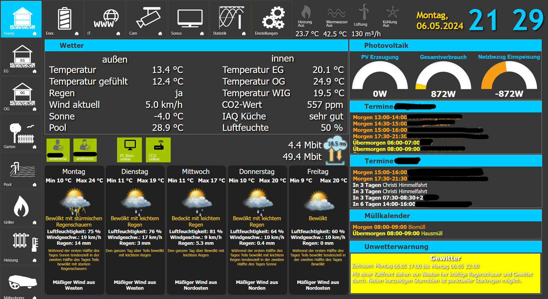

          Kannst du mir eventuell einen Screenshot von deinem Widget zeigen mit den DPs ?
          Bei mir siehts wie folgt aus und ich kann an 3 Stellen DPs angeben:
          Was müsste ich bei 1, was bei 2 und was bei 3 angeben, damit das Widget wieder so funktioniert wie vorher ?
          sigi234 1 Reply Last reply Reply Quote 0

                @Qlink
                Unter Sichtbarkeit:
                weather-warnings.0.provider.uwz.UWZDE12345.formatedKeys.00.warnlevelnumber
                Bedingung >=1
                Allgemein:
                weather-warnings.0.provider.uwz.UWZDE12345.formatedKeys.00.description
                CSSFont & Text:
                Color:#000000
                CSS Hintergrund:
                Color:
                {weather-warnings.0.provider.uwz.UWZDE12345.formatedKeys.00.warnlevelcolorhex}
