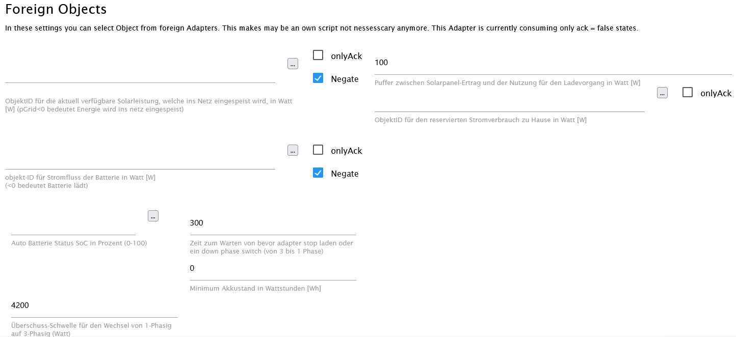

                                @samson71 habe in der App unter API Einstellungen Zugriff auf lokale HTTP-API v1 zulassen und Zugriff auf lokale HTTP-API v2 zulassen aktiviert. Alles andere ist nicht aktiviert. API v1 funktioniert ja, somit sollte im Adapter alles richtig eingestellt sein. 0f176826-0b68-4c10-8f06-401f5670d9d0-grafik.png

                                  @chris0680
                                  Im Adapter sieht es bei mir aus der Erinnerung heraus auch so aus. Den unteren Teil (Foreign Objects) brauchst Du nur, wenn Du z.B. Überschussladen über den Adapter machen möchtest. Das wären auch individuelle Datenpunkte. Da würden Dir meine nicht helfen.

                                    @samson71 Danke für deine Hilfe. Ich glaube das Problem ist jetzt behoben. Meine Wallbox dürfte sich immer zu einem falschen WLAN Access Point mit schlechten Empfang verbunden haben. Zu den geforderten Datenpunkten hätte ich noch Fragen. Habe beim ersten jetzt nicht direkt die Solarprodunktion eingestellt, sondern die Energie welche ins Netz eingespeist wird. Beim zweiten den Verbrauch im Haus. Beim dritten gehört was? Nehme an den PV Speicher.
