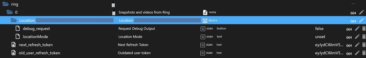

                  @eds said in Ring Intercom:
                  @sidm Wie heißt denn der Datenpunkt? Bei mir finde ich in 5.0.10 nichts.Ring.jpg
                  Servus!
                  du hasst doch auch die beiden Datenpunkte 😁
                  haselchen 1 Reply Last reply Reply Quote 1
                  • haselchen
                    haselchen Most Active @SidM last edited by
                    @sidm
                    OMG, wenn man den Wald vor lauter …… 🤦‍♂️
                    Hast natürlich vollkommen recht.
                    Forumsblindheit 😂
                    • S
                      SidM @haselchen last edited by
                      @haselchen
                      kein Problem👍
                      E 1 Reply Last reply Reply Quote 0
                      • E
                        eds @SidM last edited by
                        @sidm Danke euch. So einfach kann es sein!

                                    Nach meinem Umzug in eine neue Wohnung war die dortige Video-Gegensprechanlage von ELCOM nicht mehr kompatibel mit dem Ring Intercom. Also musste zwischenzeitlich eine andere Lösung her, die auch hervorragend funktionierte. Diese Woche wurde nun aber die komplette Gegensprechanlage vom Vermieter gegen eine neue ausgetauscht, weil es für die ca. 15 Jahre alte ELCOM keine Ersatzteile mehr gab. Und nun ist es bei mir in der Wohnung eine BSV2012 von SKS-Kinkel geworden. Und die kann nun auch wieder mit dem Ring Intercom betrieben werden. Glücklicherweise hatte ich meinen nicht verkauft, sondern ins Regal gelegt. Der Einbau war kein Problem und soweit scheint auch alles zu funktionieren (das Gegensprechen übers iPhone konnte ich aber noch nicht testen).
                                    Auch der Datenpunkt intercom_unlock_request kann angesprochen werden. Hab mir den gleich mal über den yahka-Adapter in Homekit eingebunden. Eine Sache wundert mich aber etwas (das hat jedoch nichts mit dem Adapter zu tun, sondern ist eher eine allgemeine Frage). In meinem Haus ist die Anlage so eingestellt, dass der Haustüröffner nur dann betätigt werden kann, wenn jemand vorher die Klingel betätigt hat. Beim Klick auf den Button "TÜR ENTRIEGELN" in der Ring App erhalte ich einen entsprechenden Hinweis. Scheinbar kann man das sogar über den Support von Ring ändern lassen, aber das ist ein anderes Thema.
                                    Schalte ich nun aber den obigen Datenpunkt auf "true", erhalte ich sofort folgende Push-Nachricht, die auch im Verlauf der App angezeigt wird:
                                    Der Haustüröffner reagiert aber erwartungsgemäß nicht. Ich wunde mich halt, warum ich diese Push-Nachricht bekomme. Oder ist die Fernauslösung durch Dritte davon unberührt, ob die Haustür nur nach vorherigen Klingeln geöffnet werden kann oder nicht?
                                    Ach, und ich habe mal wieder die Herausforderung, dass der Datenpunkt intercom_unlock_request nicht nach kurzer Zeit wieder autormatisch auf "false" gesetzt wird. Entsprechend bleibt auch der Schalter in Homekit dann immer in der jeweiligen Position stehen. Wäre schön, wenn man irgendwo einstellen könnte, dass der Datenpunkt nach einem Setzen auf "true" wieder automatisch auf "false" springt.
                                    • D
                                      dtp @dtp last edited by
                                      Aus mir nicht erklärbaren Gründen funktioniert der Ring Intercom nicht mehr mit meiner BSV2012 von SKS-Kinkel. Das Klingelsignal wird nicht mehr erkannt und der Test kann folglich nicht abgeschlossen werden. Schade.
                                      Ich hatte bei meiner BSV2012 zwischenzeitlich die Türautomatik (Ring to Open) aktiviert. Kann sein, dass es daran liegt. Hab zwar den Ring-Support angeschrieben, erwarte mir hier aber kaum Hilfe.
                                      • D
                                        Habe heute den neuen Ring Intercom Video bekommen und der funktioniert nun wieder mit meiner BSV2012 von SKS. Allerdings werden im Ring Adapter die relevanten Datenpunkte für das Klingesignal und den Türöffner nicht mehr angezeigt.
