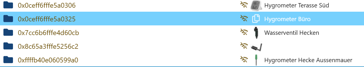

                                Servus.
                                Hat das noch jemand, dass im IoBroker die Einstellugsseite weiß bleibt wenn links in der Übersicht auf Zigbee2Mqtt klicke?
                                Und noch was fällt mir auf, die Geräte werden in den Objekten als offline angezeigt obwohl sie da sind und senden und sich schalten lassen...
                                Mfg
                                Tom

                                      @arteck
                                      Hab die Webui Adresse vergessen einzugeben...
                                      Danke euch.
                                      Warum aber, werden die Geräte als offline angezeigt?

                                        @autodidakt sagte in Test Adapter zigbee2mqtt:
                                        RTFM
                                        Autodidakt 1 Reply Last reply Reply Quote 0
                                        • Autodidakt
                                          Autodidakt @arteck last edited by
                                          @arteck sagte in Test Adapter zigbee2mqtt:
                                          RTFM
                                          😂 Ok. Ich habs verstanden...
