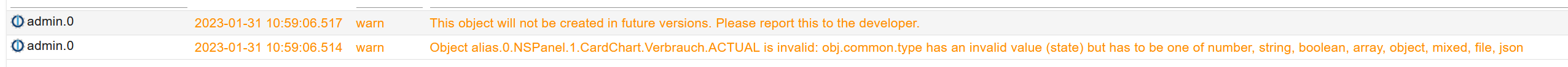

@armilar
Die Datenquery funktioniert allerdings habe ich noch das Problem das der Info Alias die Daten nicht annimt:
LG
Winnipuuh

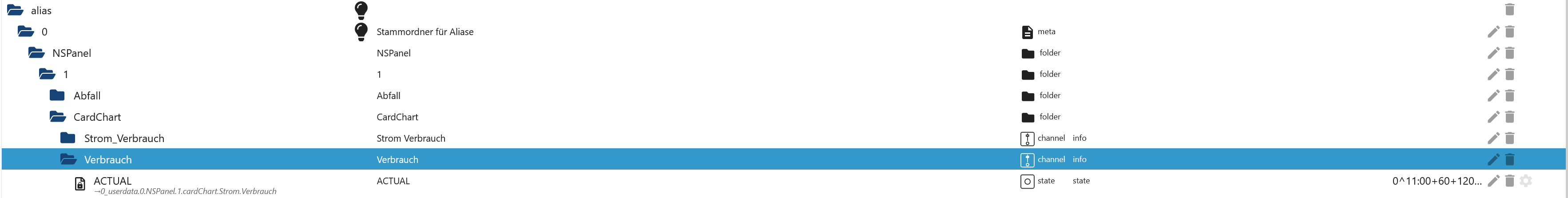

Was steht denn im erzeugten Datenpunkt drin? Sollte ja eigentlich ein etwas längerer String (wie gestern als Beispiel abgebildet) sein. Der Info-Alias kann doch einen String verarbeiten!
Bei mir steht unter der Zeile ein "any" = kann alles aufnehmen und role=state . Das wäre auch perfekt!
Oder hat der Alias noch keine Daten bekommen?
Sieht dann im alias.0. auch super aus:
@armilar
Das steht bei mir auch
Dann zeige mal den Inhalt des Datenpunktes
EDIT: War parallel
Sieht doch eigentlich ganz gut aus. Was macht das Panel draus?

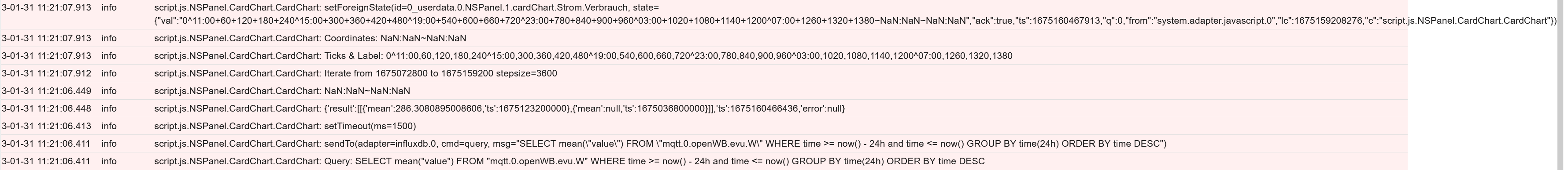

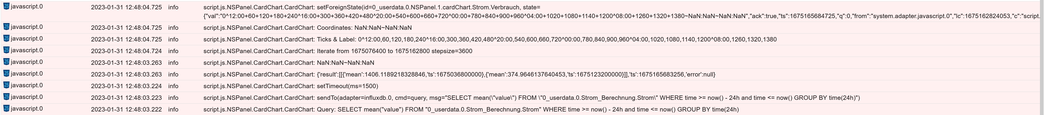

So sieht mein Log der querry aus:
Der Datenpunkt hat folgenden Inhalt:
0^11:00+60+120+180+240^15:00+300+360+420+480^19:00+540+600+660+720^23:00+780+840+900+960^03:00+1020+1080+1140+1200^07:00+1260+1320+1380~NaN:NaN~NaN:NaN
@armilar said in SONOFF NSPanel mit Lovelace UI:
Hab CardLChart drin
let CardChartExample = <PageChart>
'type': 'cardLChart',
'heading': 'Strom Verbrauch',
'useColor': true,
'items': [<PageItem>{
yAxis: 'Leistung [kW]',
yAxisTicks: [100,110,120,130,140,150,160,170,180,190,200,210,220,230,240,250],
onColor: Yellow
Der erste Teil ist die X-Achse:
im Zweite Teil sollten die Koordinaten stehen
~NaN:NaN~NaN:NaN
~X1:Y1~X2:Y2
Da sind aber keine Daten (NaN) drin...
Für eine saubere Darstellung müsstest du dann die yAxisTicks aktuell zwischen 100 =10,0 und 250=25,0 noch anpassen.
Aber zunächst sollte da kein NaN drin stehen.
Gab es im gewählten Zeitraum (letzte 24h) keine Daten?

Hast du Grafana oder etwas, das dir ein SQL-Statement für diesen Datenpunkt zusammenbauen kann?
@armilar
Ja
SELECT mean("value") FROM "0_userdata.0.Strom_Berechnung.Strom" WHERE $timeFilter GROUP BY time($__interval) fill(null)
https://docs.influxdata.com/influxdb/v1.8/query_language/explore-data/
Zur Beschreibung sehe ich im SQL-Statement keine Fehler. Ist
const InfluxInstance = 'influxdb.0';
die richtige Instanz?
Das einzige was ich da als Unterschied sehe ist die Sortierung.
Die kannst du ja mal rausnehmen:
let query = ['SELECT mean("value") ',
'FROM "' + obj.id + '" ',
'WHERE time >= now() - ' + numberOfHoursAgo + 'h and time <= now() ',
'GROUP BY time(' + numberOfHoursAgo + 'h)'].join('');
Ansonsten kann ich bei Influx 1.8 leider nicht unterstützen. Da bräuchtest du jemanden, der ebenfalls eine alte Influx hat.
