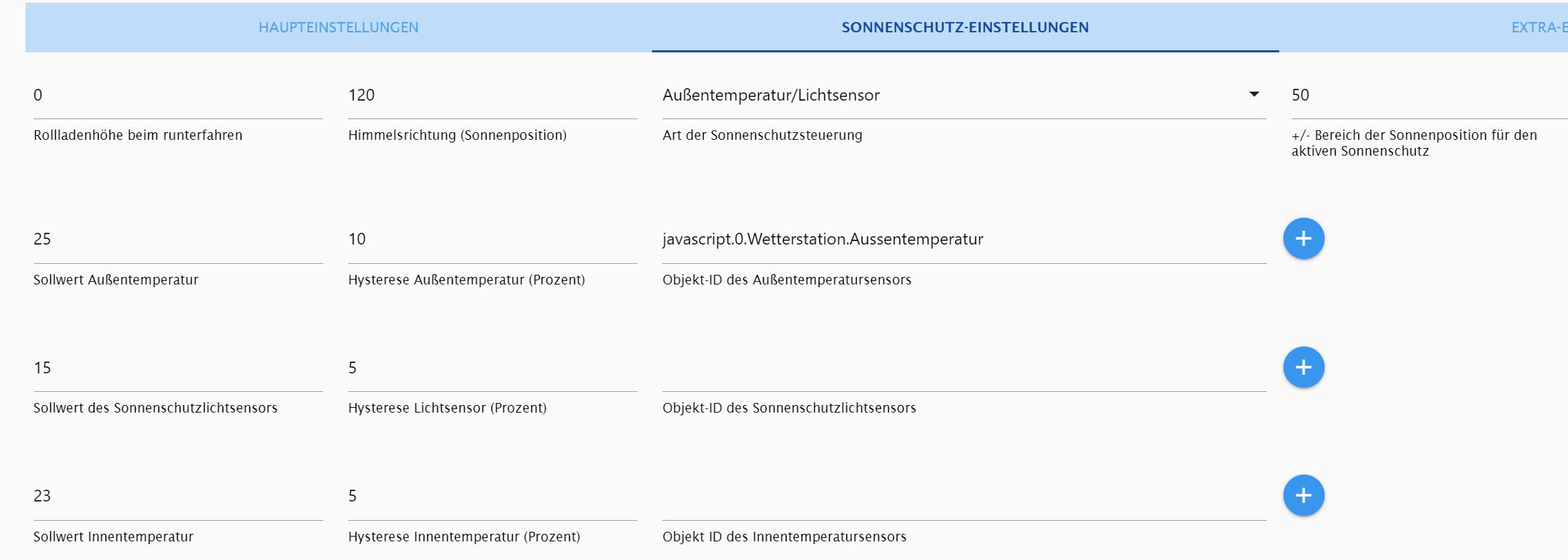

Mir ist gerade aufgefallen, dass der Rolladen nicht mehr aus dem Sonnenschutz fährt.
Bei 25 °C geht er zu.
Müsste dann bei 22,5 °C wieder öffnen.Kannst du was am Log erkennen?

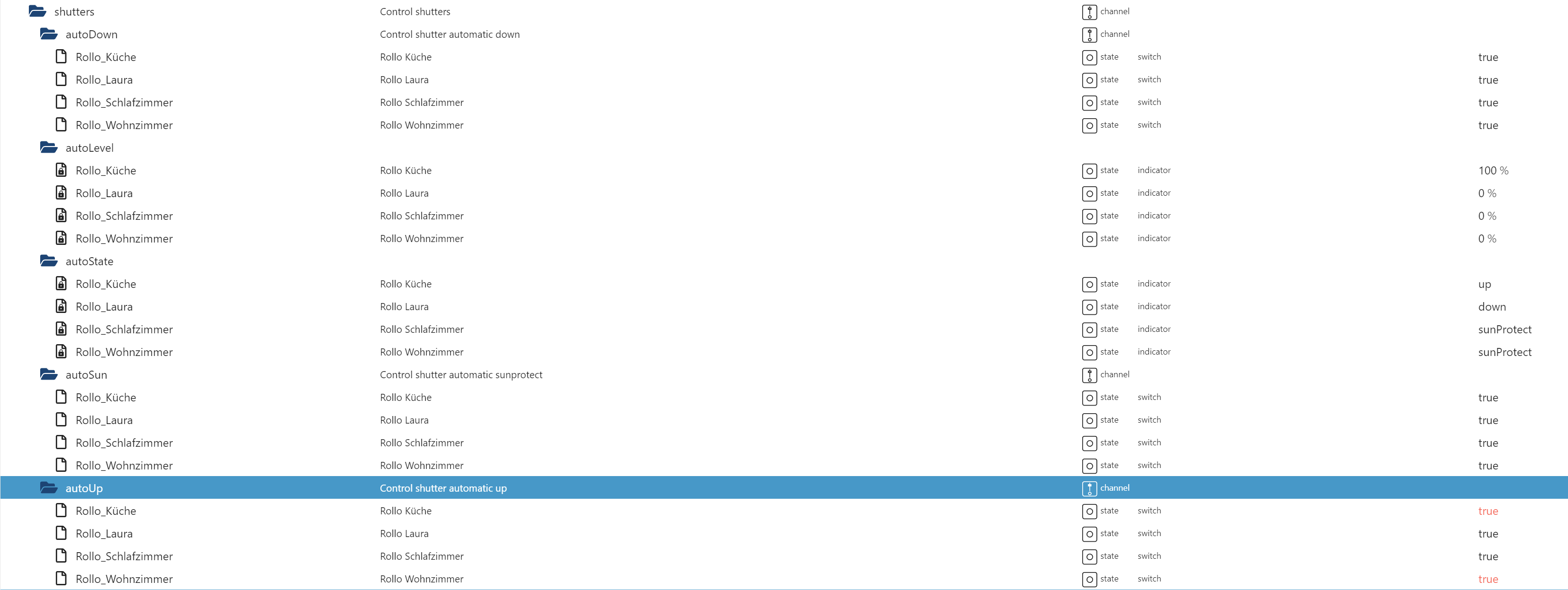

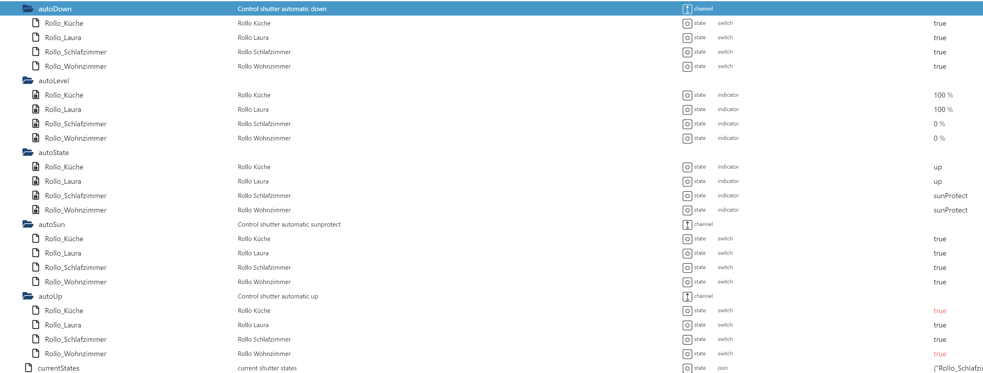

@negalein Zeige mal bitte deine auto States?

heute war es wieder soweit.
Rollo_Wohnzimmer sollte bei 22,5°C aus dem Sunprotect.
Tut er aber nicht.Log & Screenshot sind vom selben Zeitpunkt.
