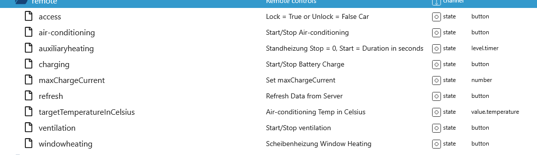

                Nochmal die Bitte um Hilfe/Anleitung für die Steuerung Standheizung Skoda Octavia 2025:
                Ich kann die Standheizung über den Datenpunkt "vw-connect.0.TMB***.remote.auxiliaryheating" mit "0" zwar ausschalten...
                ...aber sobald ich einen Wert für die Sekunden (z.B. "1200") eingebe, um die Standheizung zu starten, kommt der Error:

                  #3183
                  @Georg-Hirtl Ich habe keinen Skoda sondern einen Audi und da sind die Werte für vw-connect.0.XXX.remote.climatisation nur true (einschalten) und false (ausschalten). Klappt das bei dir?
                  Und noch eine andere Idee, falls bei dir wirklich eine Zahl erwartet wird: Funktioniert das Einschalten per App? Wie viele Minuten klappen per App? Sagen wir mal, mit der App klappt es mit 5 Minuten. Diesen Wert 5 würde ich dann mal mit deinem Datenpunkt ausprobieren, einmal wie er ist (also 5) und einmal mit 60 multipliziert (also 300), um Sekunden anzugeben. Bei mir kann das die App nur in Minuten steuern. und 1200 Minuten wären schon ziemlich lange. Vielleicht ist die Beschreibung nicht korrekt.

                    #3184
                    @Neopholus
                    den Datenpunkt gibt es bei mir nicht...
                    Das Schalten per App funktioniert einwandfrei. Im Blockly hab ich hab auch schon Werte korrespondierend zur App versucht, ohne Erfolg.
                    Anmerkung: die 1200 sind Sekunden (wie im Datenpunkt vw-connect.0.TMB***.remote.auxiliaryheating [number] mit "Start = Duration in seconds" angegeben. Bei jeder anderen Zahl außer "0" (auch bei negativen) kommt der Error.
                    Im silly log steht dann: user redis pmessage vw-connect.0./vw-connect.0.TMB**.remote.auxiliaryheating:{"val":1200,"ack":false,"ts":1765276144385,"q":0,"c":"script.js.common.Octavia.Standheizung","from":"system.adapter.javascript.0","user":"system.user.admin","lc":1765276122231}
                    Bei "0" wird der Befehl ohne Error gesendet und die Standheizung stoppt.
                    Anmerkung: auch bei den boolean Datenpunkten "air-conditioning" oder "ventilation" bekomme ich Error Meldung, sobald ich einen auf "true" setze.
                    N 1 Antwort Letzte Antwort

                                        @mading also bei mri (Octavia 2025) ist die Datenlage da auch eher dürftig
                                        Ich kann z.B. nicht sehen welches Fenster geöffnet ist.
                                        es gibt nur vw-connect.0.xxx.status.vehicle-status.overall.windows
                                        und zum Thema Standheizung von oben
                                        Da habe ich auch exakt die gleichen Probleme das es sich über "air-conditioning" nicht schalten lässt
                                        Jemand eine Idee ??

                                          #3195
                                          ja ich kann meine Gartenpumpe in dem adapter auch nicht finden.. und mein Gartenlicht funktioniert damit auch nicht..
                                          Leute im ernst..schaut euch den Adapter doch genauer an.. vor allem was der an Daten liefert.
                                          und wenn da
                                          air-conditioning steht dann wird es NICHT die Standheizung sein..
                                          sondern
                                          und bevor wieder kommt was muss ich da eintragen.. das ist ein level.timer.. ergo wie lange es laufen soll in Sekunden..
                                          und ja manche Datenpunkte werden grundsätzlich angelegt.. und kann sein, dass diese in bestimmten Autokonstellationen nicht genutzt werden können
                                          der adapter ist generisch nicht nur für Skoda oder VW sonder für ALLE aus dem konzern kommenden Fahrzeuge
                                          ? W 2 Antworten Letzte Antwort
