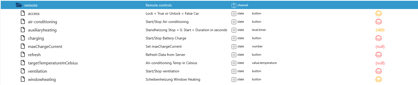

    Nochmal die Bitte um Hilfe/Anleitung für die Steuerung Standheizung Skoda Octavia 2025:
    Ich kann die Standheizung über den Datenpunkt "vw-connect.0.TMB***.remote.auxiliaryheating" mit "0" zwar ausschalten...
    ...aber sobald ich einen Wert für die Sekunden (z.B. "1200") eingebe, um die Standheizung zu starten, kommt der Error:

    @Georg-Hirtl Ich habe keinen Skoda sondern einen Audi und da sind die Werte für vw-connect.0.XXX.remote.climatisation nur true (einschalten) und false (ausschalten). Klappt das bei dir?
    Und noch eine andere Idee, falls bei dir wirklich eine Zahl erwartet wird: Funktioniert das Einschalten per App? Wie viele Minuten klappen per App? Sagen wir mal, mit der App klappt es mit 5 Minuten. Diesen Wert 5 würde ich dann mal mit deinem Datenpunkt ausprobieren, einmal wie er ist (also 5) und einmal mit 60 multipliziert (also 300), um Sekunden anzugeben. Bei mir kann das die App nur in Minuten steuern. und 1200 Minuten wären schon ziemlich lange. Vielleicht ist die Beschreibung nicht korrekt.

      @Neopholus
      den Datenpunkt gibt es bei mir nicht...
      Das Schalten per App funktioniert einwandfrei. Im Blockly hab ich hab auch schon Werte korrespondierend zur App versucht, ohne Erfolg.
      Anmerkung: die 1200 sind Sekunden (wie im Datenpunkt vw-connect.0.TMB***.remote.auxiliaryheating [number] mit "Start = Duration in seconds" angegeben. Bei jeder anderen Zahl außer "0" (auch bei negativen) kommt der Error.
      Im silly log steht dann: user redis pmessage vw-connect.0./vw-connect.0.TMB**.remote.auxiliaryheating:{"val":1200,"ack":false,"ts":1765276144385,"q":0,"c":"script.js.common.Octavia.Standheizung","from":"system.adapter.javascript.0","user":"system.user.admin","lc":1765276122231}
      Bei "0" wird der Befehl ohne Error gesendet und die Standheizung stoppt.
      Anmerkung: auch bei den boolean Datenpunkten "air-conditioning" oder "ventilation" bekomme ich Error Meldung, sobald ich einen auf "true" setze.

                    was unterscheidet sich da.. du hast doch nur den remote Ordner auf.. ergo das was man steuern kann

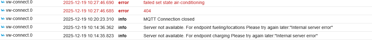

                          @mading also bei mri (Octavia 2025) ist die Datenlage da auch eher dürftig
                          Ich kann z.B. nicht sehen welches Fenster geöffnet ist.
                          es gibt nur vw-connect.0.xxx.status.vehicle-status.overall.windows
                          und zum Thema Standheizung von oben
                          Da habe ich auch exakt die gleichen Probleme das es sich über "air-conditioning" nicht schalten lässt
                          Jemand eine Idee ??

                            ja ich kann meine Gartenpumpe in dem adapter auch nicht finden.. und mein Gartenlicht funktioniert damit auch nicht..
                            Leute im ernst..schaut euch den Adapter doch genauer an.. vor allem was der an Daten liefert.
                            und wenn da
                            air-conditioning steht dann wird es NICHT die Standheizung sein..
                            sondern
                            und bevor wieder kommt was muss ich da eintragen.. das ist ein level.timer.. ergo wie lange es laufen soll in Sekunden..
                            und ja manche Datenpunkte werden grundsätzlich angelegt.. und kann sein, dass diese in bestimmten Autokonstellationen nicht genutzt werden können
                            der adapter ist generisch nicht nur für Skoda oder VW sonder für ALLE aus dem konzern kommenden Fahrzeuge
                            ? W 2 Antworten Letzte Antwort

                              @arteck sagte in [Test Adapter VW Connect für VW, ID, Audi,
                              Das habe ich auch gemacht.
                              Das kann z.B. für den Skoda Octavia 2025 nicht ganz stimmen, siehe auch mein Post oben. Denn mit (Stop=) "0" lässt sich die Standheizung ja problemlos ausschalten, nur mit (Start = Duration in seconds) führt jeder numerische Wert zu einem Error.

                                @ghi_789 sagte in Test Adapter VW Connect für VW, ID, Audi, Seat, Skoda:
                                der da währe..
                                ? 1 Antwort Letzte Antwort

                                  @arteck
                                  Siehe oben mein posting #3182
                                  Log ist auf debug, keine anderen Meldungen.

                                    @arteck
                                    so hier nochmal mit den Werten
                                    wenn ich jetzt wie beschrieben "air-conditioning" trigger kommt folegende Fehlermeldung im Log

                                      #3200
                                      404 seite nicht gefunden.. dann hat sich der link zum setzten der WErte geändert

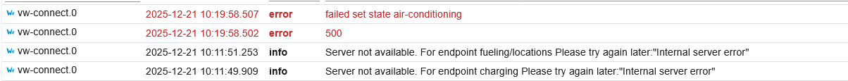

                                          Jetzt ist, ohne was zu ändern, der fehlercode ein anderer
                                          und welche Server sind da nicht erreichbar ??
                                          Niemand eine Idee ??
