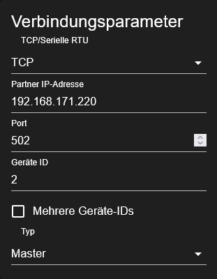

                                          @Eisbaeeer
                                          Moin Lars ...
                                          Also entweder bin ich zu Dumm oder ich habe einen fehler denn ich nicht finde!
                                          Das sind die Einstellungen von der WB Jetzt!
                                          Das wäre die Einstellung von WR
                                          Aus der Grafik bei Github werde ich nicht schlau ...
                                          ach so die Anlage ist in einem Netzwerk, ohne das es nach draußen geht!
