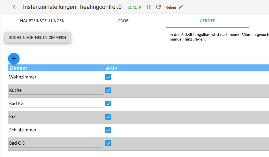

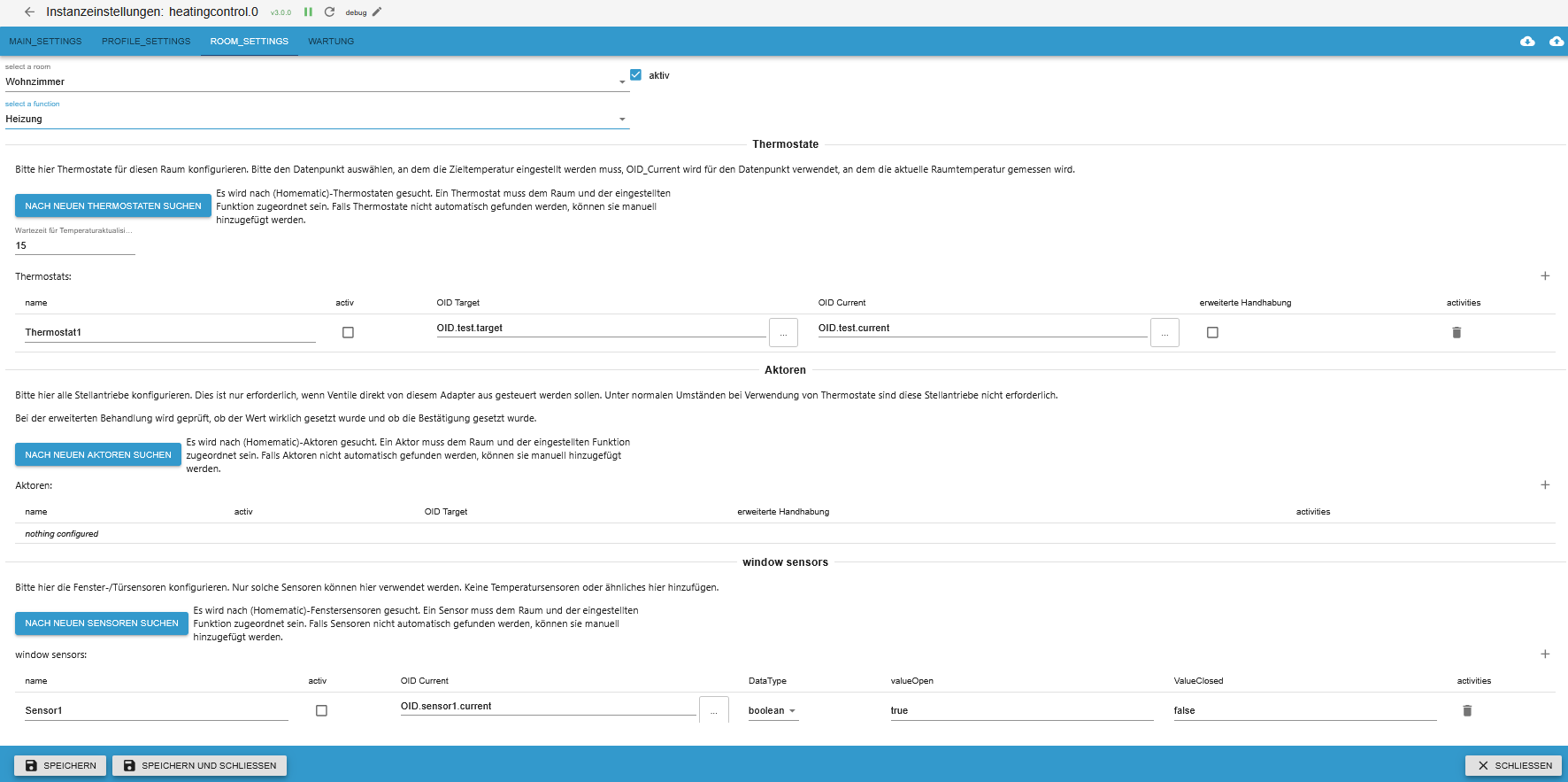

                                    Ankündigung: In wenigen Tagen wird es die Version 3.0 im beta - Kanal geben.
                                    Die wichtigsten Änderungen sind:
                                    • admin wurde komplett auf react und typescript umgestellt.
                                      ** In diesem Zusammenhang habe ich auch die internen Datenstrukturen des Adapters umbauen müssen
                                      ** es können ab sofort keine Räume mehr manuell im Adapter angelegt werden. Stattdessen werden die Räume aus den allgemeinen Einstellungen von ioBroker verwendet.
                                      ** ich versuche, die Daten aus der alten Version in die neue zu migrieren. Das funktioniert, wenn die im Adapter verwendeten Räume auch in den allgemeinen Eistellungen vorhanden sind bzw. von dort importiert wurden. Wenn die Raumnamen unterschiedlich sind, muss man die Konfiguration neu erstellen...
                                      ** Zur Auswahl des Raumes zur Konfiguration muss man nun ganz oben den Raum in einer Selectbox auswählen
                                    Hier ein paar screenshots:
                                    Hautpeinstellungen:
                                    Konfiguration der Räume:
                                    Siggi0904S 1 Antwort Letzte Antwort

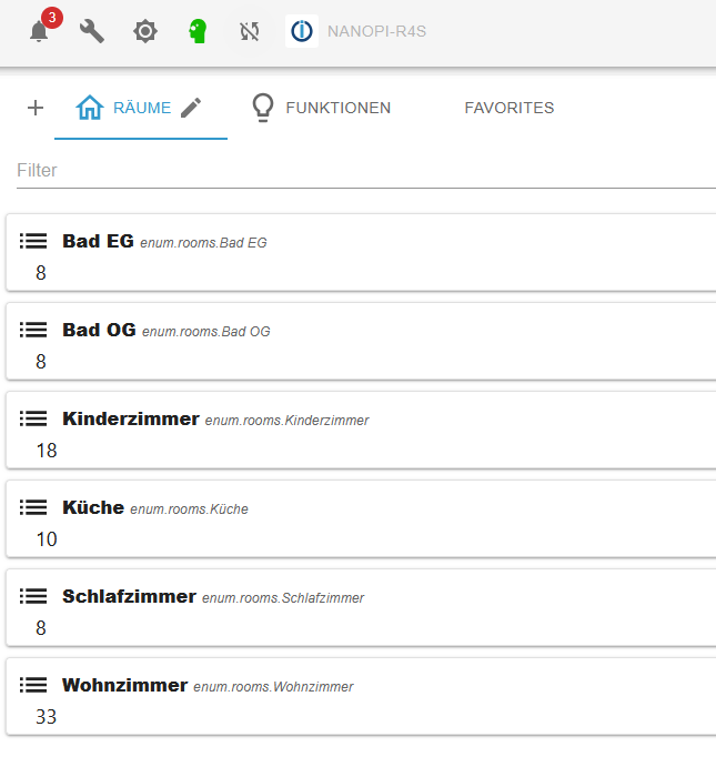

                                        #3162
                                        @siggi0904 in folgendem Beispiel:
                                        können alle Räume migriert werden, bis auf das Kinderzimmer.
                                        Im enum von iob heisst der Raum "Kinderzimmer" und im HeatingControl v 2.xx.xx heisst der Raum KiZi. In dem Fall wäre der "Standard"-Weg, man startet die v3 vom HeatingControl und konfiguriert "Kinderzimmer" neu (Geräte für Thermostat, Fenstersensor, Aktor und TempSensor hinzufügen). Zusätzlich muss dass Heizungsprofil für diesen Raum neu eingerichtet werden. Eine manuelle Änderung von Daten im Objekt-Baum würde ich einem normalen User nicht empfehlen...
                                        • Siggi0904S Offline
                                          Siggi0904S Offline
                                          Siggi0904

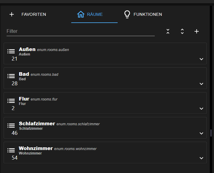

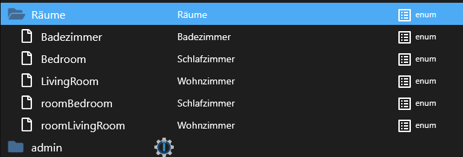

                                          #3163
                                          Okay, danke. Das passt bei mir so.
                                          Mich wundert nur, dass bei mir die Räume im Objektbaum nicht dazu passen.
                                          und die Kategorien:
                                          399
