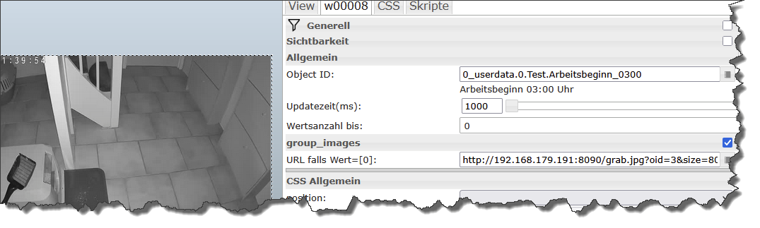

                                        • Codierknecht
                                          Codierknecht Developer Most Active @150d last edited by Codierknecht
                                          @150d
                                          Vorschlag: Ein Widget "Image8" in Verbindung mit einem Dummy-DP, der lediglich eine 0 liefert (damit auch der URL mit dem Index 0 verwendet wird.
                                          Den URL trägst Du selbst ein.
                                          Edit
                                          Man kann den DP auch so verwenden, dass man da Zahlen von 0-X ablegt (aus 'ner Value-List o.ä.) und dann verschiedene URL's ablegt.
                                          So nutze ich das mit dem iFrame8, um aus einer Liste die Cam auszuwählen und den passenden Stream darzustellen.
                                          Mit dem Image8 kann man das auch für Snapshots verschiedenner Kameras verwenden.
                                          1 1 Reply Last reply Reply Quote 0
                                          • 1
                                            150d @Codierknecht last edited by 150d
                                            @codierknecht Das klappt leider auch nicht, weil dann wieder das "&_vis_refts=xyz" angehängt wird.
                                            Oder habe ich Dich falsch verstanden...?
                                            edit:
                                            Ah, ich glaube, ich komme dahinter: Du willst das Widget auf "no refresh" stellen, damit der Parameter nicht angehängt wird, und statt dessen selbst auf dem Umweg den Refresh auslösen? Durch einen eigenen Timerjob oder sowas? Das muß ich mal ausprobieren.
                                            Codierknecht 1 Reply Last reply Reply Quote 0
