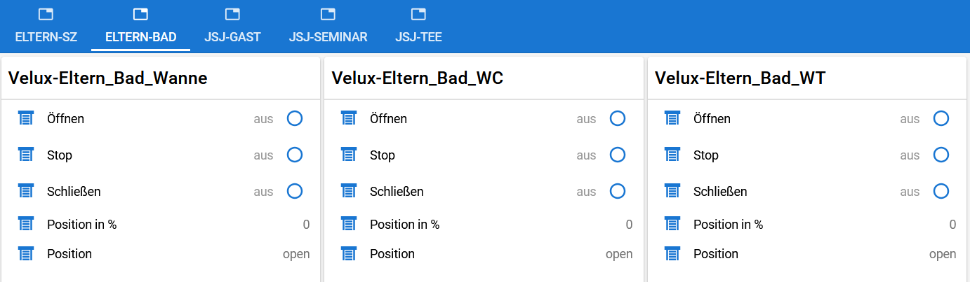

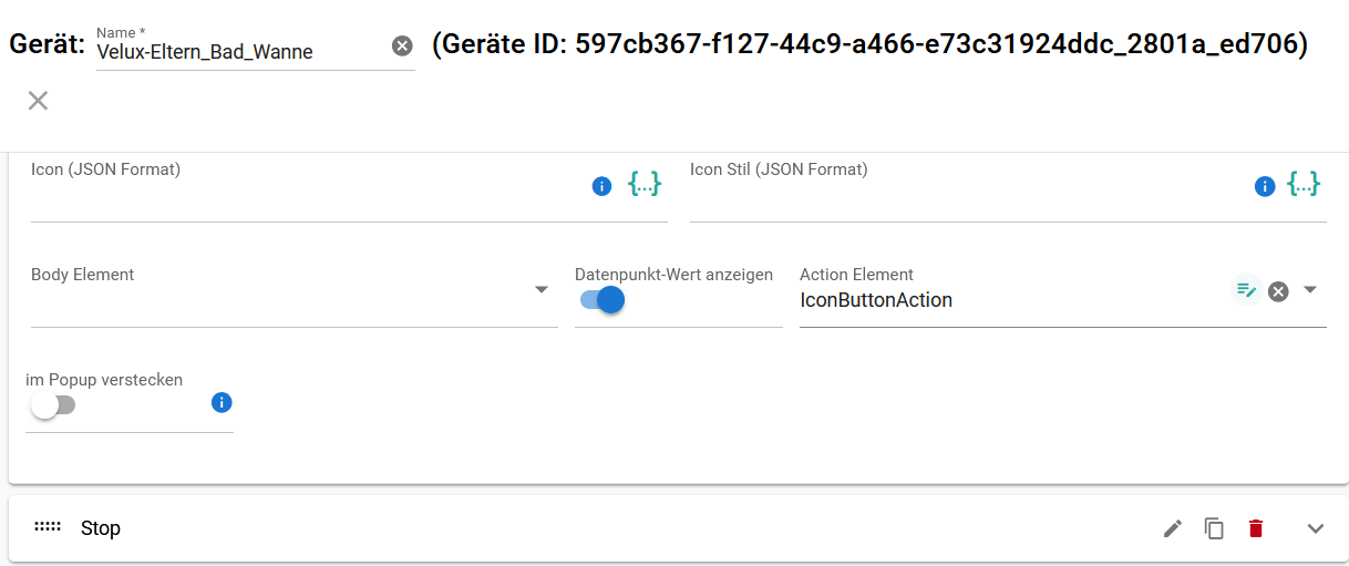

                            WJ49 last edited by WJ49
                            ich habe 15 Velux Rolläden auf dem Dach und mir jetzt die Tahoma Switch zugelegt, mit dem Tahoma Adapter im iobroker verbunden. Über die lokale API.
                            Unter Jarvis habe ich es so realisiert:
                            a1a81a89-8b1c-423d-8e52-6ba324ac2c68-1739696097252-d5e44f05-1ca8-413a-a386-3eadff77f037-grafik.png
                            6123197b-6148-46f5-9cc0-1b27491571ec-1739696159812-af9fdec9-c74a-4a32-9aeb-9ac64c50dedb-grafik.png
                            Das funktioniert wunderbar. Hier meine Frage:
                            Wenn ich die Rolläden im Script Blockly über command steuere-open oder steuere-close fahren möchte, stürzt die Tahoma Instanz ab.
                            Nutze ich aber den state closureState mit 0% oder 100% läuft es.
                            Wieso kann ich im script die commands nicht nutzen aber einen state zum steuern?
                            Freue mich auf Eure Antworten.
                            Gruß Wilfried
