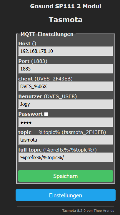

              @koenigsmarck
              Zeig mal bitte :
              Screenshot von den MQTT Einstellungen von der Tasmota Oberfläche
              Screenshot vom Sonoff Adapter ( Einstellungen )

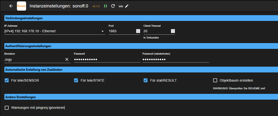

              • K
                koenigsmarck last edited by
                @haselchen
                Hier die Screenshots....
                sonoff.PNG !
                nach über 3-jähriger Abwesenheit bin ich mit dem Aufsetzen des neuen Systems derzeit etwas überfordert. An den Portnummern liegt es glaube ich nicht, ich habe auch schon einige andere Ports probiert, jeweils der gleiche Fehler.
