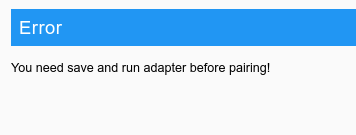

    5. Zigbee.0: You need save and run adapter before pairing!
    • N

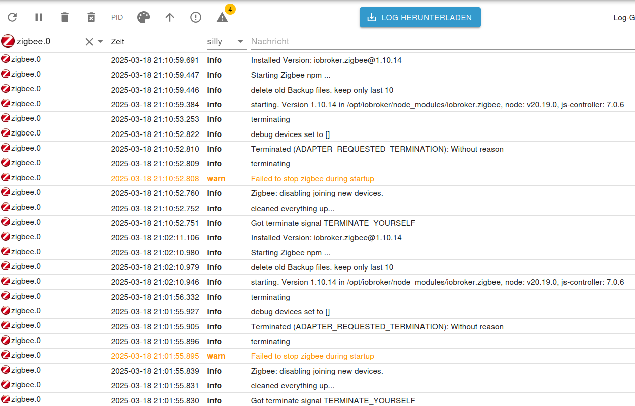

      nilli @Homoran last edited by
      Neustart des ganzen Raspberry.
      Stick habe ich heute schon mehrfach ein und ausgesteckt.
      Habe heute auch erfolgreich ein Update des Sticks gemacht über
      https://smlight.tech/flasher/#SLZB-07p7
      Asgothian 1 Reply Last reply Reply Quote 0

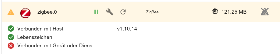

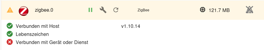

        @nilli das letzte was mir einfällt hatte ich weiter oben schon geschrieben.
        Auffällig ist das Fehlen jeglicher Fehlermeldungen seitens des Adapters - das ist unüblich.
        Deswegen ist ein Update auf eine 2.0.x version zu empfehlen - da habe ich den exakten Quelltext hier.
        A.
        N 2 Replies Last reply Reply Quote 0

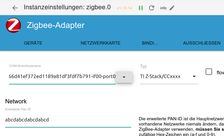

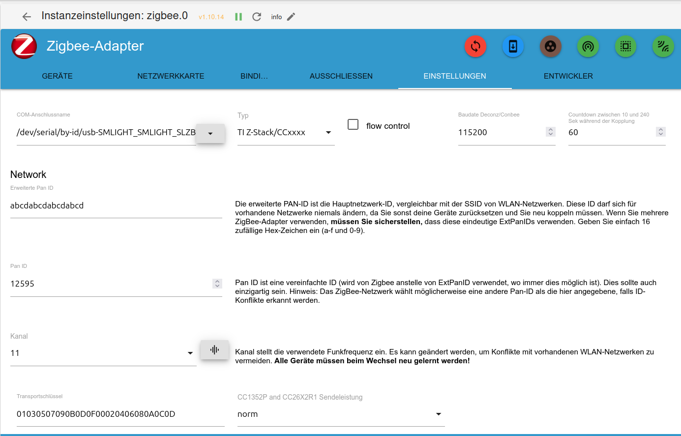

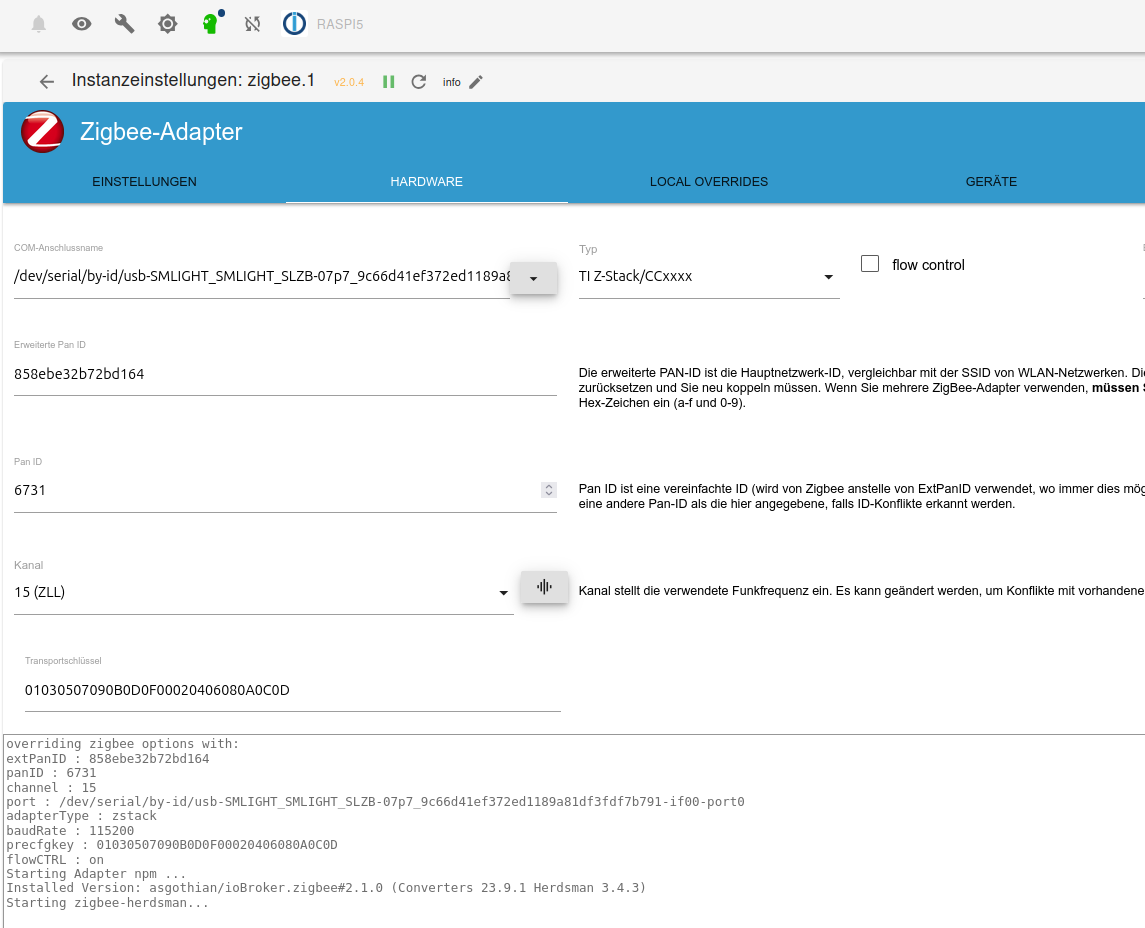

          • Thomas Braun
            Thomas Braun Most Active @nilli last edited by
            @nilli
            Der Link 'by-id' ist immer zu bevorzugen, der ändert sich nämlich nicht.
            Du kannst auch mal in der zigbee-Sektion von
            iob diag --unmask
            schauen, was da eingestellt ist.
            N 1 Reply Last reply Reply Quote 0

                nilli @Thomas Braun last edited by nilli
                leider nichts auffälliges ...
                USB-Devices by-id:
                /dev/serial/by-id/usb-SMLIGHT_SMLIGHT_SLZB-07p7_9c66d41ef372ed1189a81df3fdf7b791-if00-port0
                *** ZigBee Settings ***
                Your zigbee.0 COM-Port is matching 'by-id'. Very good!

                            • N
                              nilli @arteck last edited by
                              @arteck
                              Super ! Danke 🙂 Wenn man weiss wie es geht ganz einfach.
                              Adapter 2.0.4 installiert und konfiguriert.
                              Leider immer noch kein Erfolg ...
                              2025-03-19 21:43:52.019 - info: host.raspi5 iobroker exit 0
                              2025-03-19 21:43:53.877 - info: admin.0 (21591) ==> Connected system.user.admin from ::ffff:192.168.2.66
                              2025-03-19 21:43:54.259 - info: host.raspi5 instance system.adapter.zigbee.1 in version "2.0.4" (non-npm: asgothian/ioBroker.zigbee#2.1.0) started with pid 112722
                              2025-03-19 21:43:55.356 - info: zigbee.1 (112722) starting. Version 2.0.4 (non-npm: asgothian/ioBroker.zigbee#2.1.0) in /opt/iobroker/node_modules/iobroker.zigbee, node: v20.19.0, js-controller: 7.0.6
                              2025-03-19 21:43:55.365 - info: zigbee.1 (112722) init localConfig
                              2025-03-19 21:43:55.368 - error: zigbee.1 (112722) Serial port not selected! Go to settings page.
                              2025-03-19 21:43:55.369 - info: zigbee.1 (112722) --> transmitPower : normal
                              2025-03-19 21:43:55.371 - info: zigbee.1 (112722) --- creating device debug ---
                              2025-03-19 21:47:34.730 - info: host.raspi5 stopInstance system.adapter.zigbee.1 (force=false, process=true)
                              2025-03-19 21:47:34.733 - info: zigbee.1 (112722) Got terminate signal TERMINATE_YOURSELF
                              2025-03-19 21:47:34.734 - info: zigbee.1 (112722) cleaned everything up...
                              2025-03-19 21:47:34.735 - info: zigbee.1 (112722) local config saved
                              2025-03-19 21:47:34.737 - info: zigbee.1 (112722) Saved local configuration data
                              2025-03-19 21:47:34.738 - info: zigbee.1 (112722) terminating
                              2025-03-19 21:47:34.739 - info: zigbee.1 (112722) Terminated (ADAPTER_REQUESTED_TERMINATION): Without reason
                              2025-03-19 21:47:34.743 - error: zigbee.1 (112722) Failed to open the network: TypeError: Cannot read properties of undefined (reading 'permitJoin')
                              at Controller.permitJoin (/opt/iobroker/node_modules/zigbee-herdsman/dist/controller/controller.js:263:35)
                              at ZigbeeController.permitJoin (/opt/iobroker/node_modules/iobroker.zigbee/lib/zigbeecontroller.js:690:33)
                              at ZigbeeController.stop (/opt/iobroker/node_modules/iobroker.zigbee/lib/zigbeecontroller.js:664:24)
                              at process.processTicksAndRejections (node:internal/process/task_queues:95:5)
                              at async Zigbee.onUnload (/opt/iobroker/node_modules/iobroker.zigbee/main.js:1070:17)
                              2025-03-19 21:47:34.744 - warn: zigbee.1 (112722) Failed to stop zigbee during startup
                              2025-03-19 21:47:34.744 - info: zigbee.1 (112722) terminating
                              2025-03-19 21:47:35.241 - info: zigbee.1 (112722) terminating
                              2025-03-19 21:47:35.269 - info: host.raspi5 instance system.adapter.zigbee.1 terminated with code 11 (ADAPTER_REQUESTED_TERMINATION)
                              2025-03-19 21:47:38.427 - info: host.raspi5 instance system.adapter.zigbee.1 in version "2.0.4" (non-npm: asgothian/ioBroker.zigbee#2.1.0) started with pid 112848
                              2025-03-19 21:47:39.389 - info: zigbee.1 (112848) starting. Version 2.0.4 (non-npm: asgothian/ioBroker.zigbee#2.1.0) in /opt/iobroker/node_modules/iobroker.zigbee, node: v20.19.0, js-controller: 7.0.6
                              2025-03-19 21:47:39.398 - info: zigbee.1 (112848) init localConfig
                              2025-03-19 21:47:39.401 - info: zigbee.1 (112848) --> transmitPower : normal
                              2025-03-19 21:47:39.403 - info: zigbee.1 (112848) --- creating device debug ---

                                @nilli hast du versucht das zigbee-subsystem direkt aus dem Admin-Interface zu starten, wie das im Post beschrieben ist, oder hast du einfach nur den Haken bei ‘automatisch starten’ gesetzt ?
                                A.
                                • N
                                  nilli @Asgothian last edited by nilli
                                  @asgothian
                                  'start the Network automaticly' ist in den Instanzeneinstellungen nicht gesetzt.
                                  Ich habe den Adapter im 'instanzen' Menue gestartet.
                                  2025-03-19 22:08:47.638 - info: admin.0 (21591) ==> Connected system.user.admin from ::ffff:192.168.2.66
                                  2025-03-19 22:08:50.036 - info: admin.0 (21591) <== Disconnect system.user.admin from ::ffff:192.168.2.66
                                  2025-03-19 22:08:52.842 - info: host.raspi5 "system.adapter.zigbee.1" enabled
                                  2025-03-19 22:08:53.076 - info: host.raspi5 instance system.adapter.zigbee.1 in version "2.0.4" (non-npm: asgothian/ioBroker.zigbee#2.1.0) started with pid 113695
                                  2025-03-19 22:08:54.050 - info: zigbee.1 (113695) starting. Version 2.0.4 (non-npm: asgothian/ioBroker.zigbee#2.1.0) in /opt/iobroker/node_modules/iobroker.zigbee, node: v20.19.0, js-controller: 7.0.6
                                  2025-03-19 22:08:54.060 - info: zigbee.1 (113695) init localConfig
                                  2025-03-19 22:08:54.063 - info: zigbee.1 (113695) --> transmitPower : normal
                                  2025-03-19 22:08:54.066 - info: zigbee.1 (113695) --- creating device debug ---
                                  asgothian created this issue in asgothian/ioBroker.zigbee
                                  closed 1.3.9dev #2
                                  • Asgothian
                                    Asgothian Developer @nilli last edited by
                                    @nilli dann lies nochmal was ich oben geschrieben habe.
                                    Eine wichtige Eigenschaft dieser Version ist das das zigbee subsystem nicht automatisch gestartet wird. Du kannst (und sollst) versuchen das subsystem aus dem Admin zu starten um a die Meldungen vom Start zu kommen. Wenn du das nicht machst bleibt der Adapter “gelb”
                                    • N
                                      @asgothian
                                      Danke für Deine Hilfe.
                                      Ich habe den Start/Stop button in der Instanzeinstellung benutzt.
                                      Ich hoffe das war, was Du meintest.
                                      • Asgothian
                                        @nilli Das sieht besser aus, aber nicht gut - das USB Device wird vom Zigbee-Herdsman nicht sauber akzeptiert.
                                        halte das Zigbee-Subsystem bitte wieder an (start/stop nochmal drücken) und setz dann den haken beim flow control. Danach noch einmal starten.
                                        A.
                                        • N
                                          @asgothian
                                          Einmal gedrückt, wird der Start/Stop Button ausgegraut und hat keine Funktion mehr.
                                          Extern angehalten, flow control aktiviert und neu gestartet :
                                          2025-03-20 21:03:28.458 - info: zigbee.1 (164560) --- creating device debug ---
                                          2025-03-20 21:03:30.876 - info: admin.0 (21591) <== Disconnect system.user.admin from ::ffff:192.168.2.66
                                          2025-03-20 21:03:33.961 - info: host.raspi5 stopInstance system.adapter.zigbee.1 (force=false, process=true)
                                          2025-03-20 21:03:33.963 - info: zigbee.1 (164560) Got terminate signal TERMINATE_YOURSELF
                                          2025-03-20 21:03:33.964 - info: zigbee.1 (164560) cleaned everything up...
                                          2025-03-20 21:03:33.965 - info: zigbee.1 (164560) local config saved
                                          2025-03-20 21:03:33.965 - info: zigbee.1 (164560) Saved local configuration data
                                          2025-03-20 21:03:33.966 - info: zigbee.1 (164560) terminating
                                          2025-03-20 21:03:33.967 - info: zigbee.1 (164560) Terminated (ADAPTER_REQUESTED_TERMINATION): Without reason
                                          2025-03-20 21:03:33.970 - error: zigbee.1 (164560) Failed to open the network: TypeError: Cannot read properties of undefined (reading 'permitJoin')
                                          2025-03-20 21:03:33.971 - warn: zigbee.1 (164560) Failed to stop zigbee during startup
                                          2025-03-20 21:03:33.972 - info: zigbee.1 (164560) terminating
                                          2025-03-20 21:03:34.005 - info: host.raspi5 stopInstance system.adapter.zigbee.1 send kill signal
                                          2025-03-20 21:03:34.467 - info: zigbee.1 (164560) terminating
                                          2025-03-20 21:03:34.496 - info: host.raspi5 instance system.adapter.zigbee.1 terminated with code 11 (ADAPTER_REQUESTED_TERMINATION)
                                          2025-03-20 21:03:37.710 - info: host.raspi5 instance system.adapter.zigbee.1 in version "2.0.4" (non-npm: asgothian/ioBroker.zigbee#2.1.0) started with pid 164576
                                          2025-03-20 21:03:38.740 - info: zigbee.1 (164576) starting. Version 2.0.4 (non-npm: asgothian/ioBroker.zigbee#2.1.0) in /opt/iobroker/node_modules/iobroker.zigbee, node: v20.19.0, js-controller: 7.0.6
                                          2025-03-20 21:03:38.750 - info: zigbee.1 (164576) init localConfig
                                          2025-03-20 21:03:38.753 - info: zigbee.1 (164576) --> transmitPower : normal
                                          2025-03-20 21:03:38.755 - info: zigbee.1 (164576) --- creating device debug ---
                                          closed 1.3.9dev #2
                                          • Asgothian
                                            @nilli da bin am Ende - ich gehe relativ fest davon aus das der Stick nicht in Ordnung ist.
                                            Der Aufruf in den zigbee-Herdsman läuft so wie er soll, dieser sollte nach entsprechender Wartezeit zurück kommen. Das schreint er nicht zu tun. Der Adapter macht da nichts weiter. Die übergebenen Werte sehen OK aus. Warum der Herdsman ohne weitere Meldungen nicht startet kann ich kaum sagen.
                                            Als letzten Versuch kannst du:
                                            • den Adapter anhalten
                                            • den Adapter auf 'debug' umstellen (wichtig)
                                            • in der Adapter-Konfiguration den Haken bei 'zigbee-herdsman debug info' setzen
                                            • auf der Hardware-Seite versuchen den Herdsman zu starten.
                                            • 10 Minuten warten - schauen ob da überhaupt etwas kommt. Wenn nicht im Log schauen ob da debug-Meldungen aufgetaucht sind.
                                            A.
